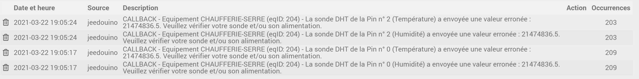

Juste pour signaler qu’un capteur de température DHT11 sur un NanoD1 remonte bien ses informations de température et d’humidité mais pas d’une façon stable. j’ai beaucoup de message d’erreur du type « La sonde DHT de la Pin n° 2 (Température/Humidité) a envoyée une valeur erronée : 21474836.5. Veuillez vérifier votre sonde et/ou son alimentation ». et du coup l’historique est en dents de scie. Ce qui est problématique pour le scenario de déclenchement de ventilation.
Une idée pour stabiliser ca ?
J’ai commandé des DHT22, ca sera peut être plus stable.
Cordialement
Maj :
j’ai reprogrammé un NanoD1 avec 2 sondes DHT22, les courbes sont correctes mais j’ai toujours les messages d’erreurs plusieurs fois par heure.
