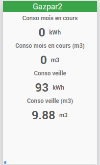

petite question: j’ai bien les conso veille mais les consos mois en cours restent a 0, c’est parceque j’ai commencé en cours de mois?
Installé la beta à partir du market moi aussi. Et j’ai bien les consos mois en cours (kWh et m3) pourtant j’ai commencé en cours de mois.

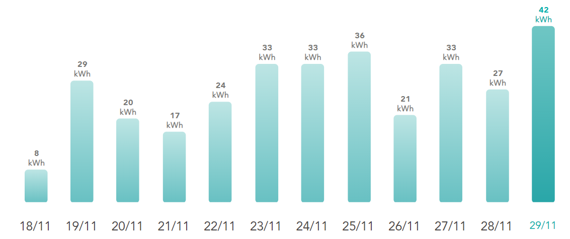

Je vois que sur le site de GRDF il est possible de recuperer les valeurs quotidienne, ce serait envisageable sur le plugin ? comme pour le linky !

voila les logs (j’ai enlevé la partie FORMS sinon je dépasse la taille max des messages, je peux l’envoyer en fichier si besoin):
[2020-11-30 11:39:41][DEBUG] : [Maison][Gazpar2] le 29/11/2020 : absence de données pour la commande Conso mois en cours
[2020-11-30 11:39:41][DEBUG] : [Maison][Gazpar2] le 29/11/2020 : absence de données pour la commande Conso mois en cours (m3)
[2020-11-30 11:39:41][DEBUG] : [Maison][Gazpar2] le 29/11/2020 : absence de données pour la commande Conso veille
[2020-11-30 11:39:41][DEBUG] : [Maison][Gazpar2] le 29/11/2020 : absence de données pour la commande Conso veille (m3)

et rien ne s’affiche pour le mois:
est-ce-que c’est parcequ’il cherche les données depuis le 30/12 et que je n’avais pas encore le gazpar à ce moment?

@Poumi, je pense que le problème vient des valeurs null retournées par le site. Il faudra que je gère ce cas “particulier”. J’essaierai de regarder ça dans la semaine.
