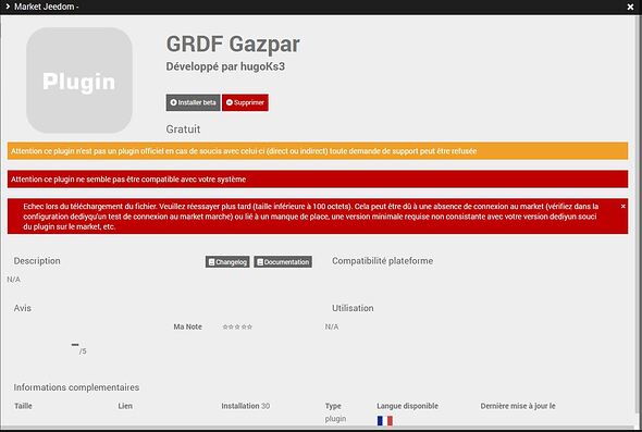

salut,
j’ai vu que tu l’avais publié sur le market mais impossible de l’installer:
le soucis est de ton coté ou du mien?
je t’avoue que je comprends pas trop comment ca marche…
je l’ai publie hier mais un message me dit que l’equipe Jeedom doit maintenant le revoir… Du coup je ne comprends pas pourquoi tu le vois deja…
ok, je retesterai plus tard alors.
je te tiens au courant

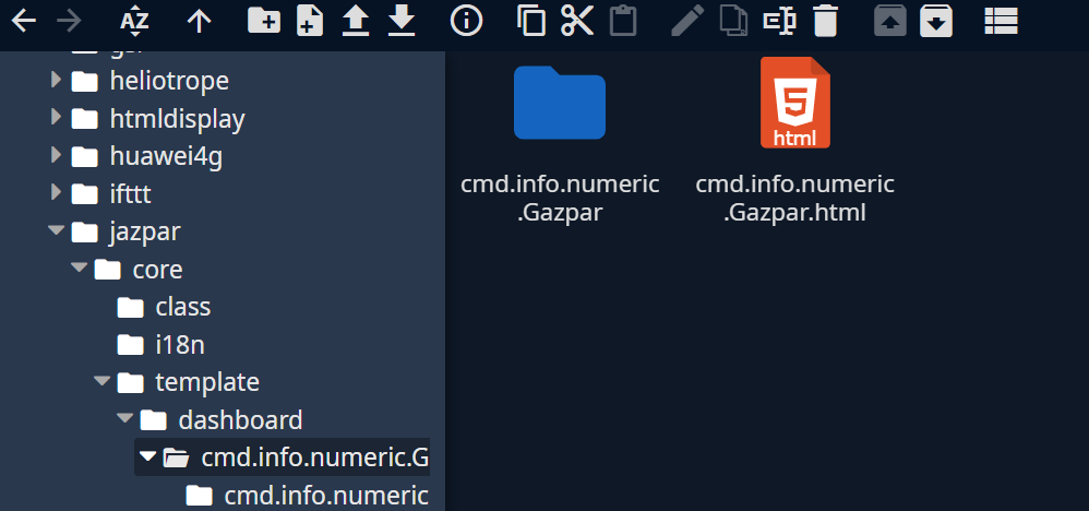

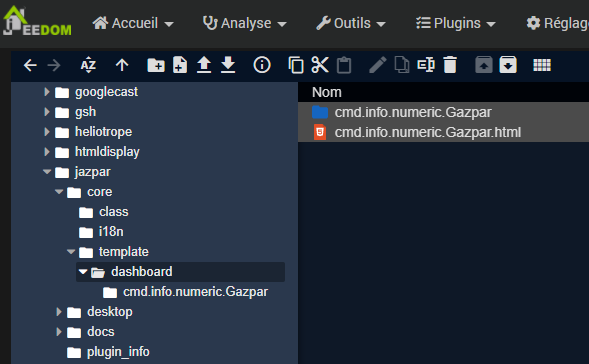

Avec Jeexplorer, mettre les fichiers dans jazpar/core/template/dashboard

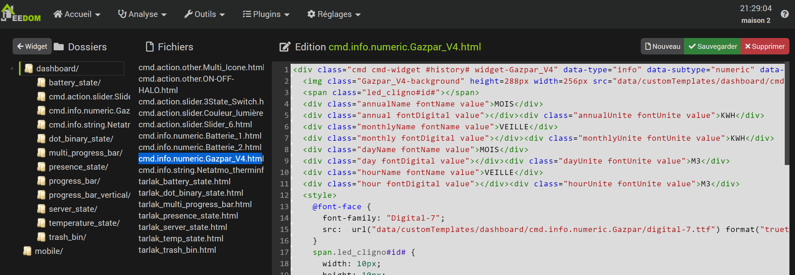

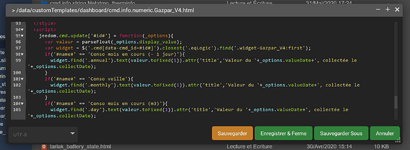

J’ai modifié le html pour que le widget récupère tout dans jazpar/core/template/dashboard

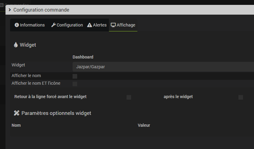

Il faut que chaque infos du plugin récupère le widget et sans afficher le nom

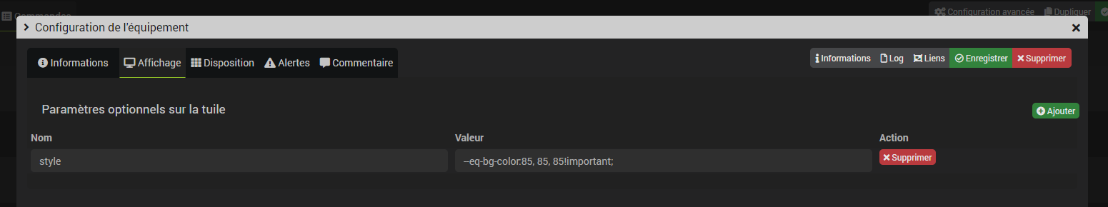

Et pour que le texte s’affiche sur le compteur, j’ai rajouté dans Configuration avancée du plugin
Avec ceci, vous devriez avoir un widget pour le plugin Jazpar comme ceci

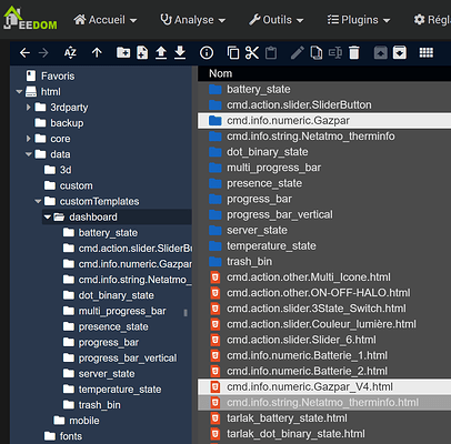

Merci !! je viens de test et le widget n’apparait pas lorsque je veux l’assigner aux info du plugin… :confused:

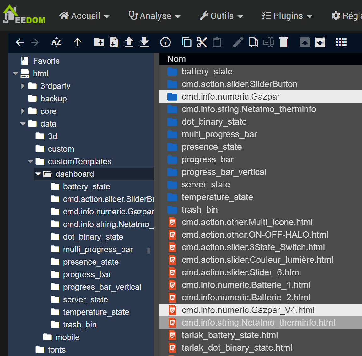

@tonejay peux tu me faire une capture d’écran de Jeexplorer et des fichiers dans le plugin Jazpar
oui ! voilà !
@tonejay c’est bizarre… quand j’étais allé dans les configurations des commandes après avoir copier les fichiers dans le dossier, le widget pour Jazpar apparaissait directement dans la liste…
Si j’ai le temps, je verrais à le faire pour un widget perso et l’intégrer via le menu widget dans Jeedom…

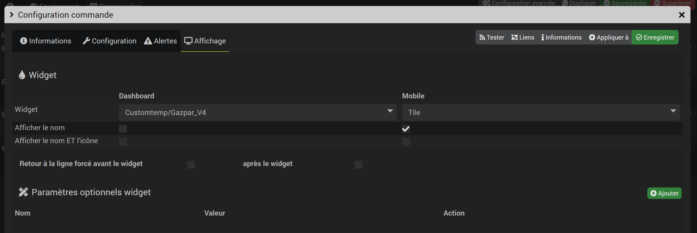

Voici de nouveaux fichiers à télécharger
Custom_widget_Gazpar_V4.zip.pdf (53,4 Ko)
Enlever le .pdf pour avoir le fichier zip avec les fichiers

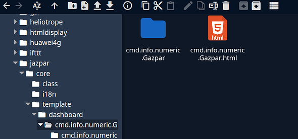

Copier avec Jeexplorer les fichiers dans:
Le widget devrait apparaître dans Outils->Widgets->Code liste des widgets dashboard:
Pour chaque commande info du plugin Jazpar, choisir le widget custom Gazpar_V4 et sans afficher le nom
J’espère que cette fois-ci, le widget custom apparaîtra dans la liste… :wink:

Cela fonctionne SAUF pour la conso mensuel qui reste vide. Pourtant j’ai bien l’info numérique de dispo.
Une idée?
@BetyOops
Pour le nom de la commande as-tu bien
Conso mois en cours (- 1 jour)
Si le nom de la commande n’est pas identique au code dans le html du widget, cela ne marchera pas
Merci :slight_smile:
Va savoir pourquoi, la commande s’appelle « Conso mois en cours » chez moi =)
Les noms des commandes ont été changé pendant le développement.
Il faut désactiver/réactiver l’équipement pour que les nouveaux noms soient pris en compte.
