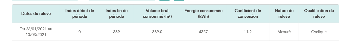

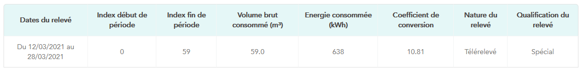

Sur le site GRDF, ( Mire de connexion ) j’ai:
La nature du relevé est différente de la votre.
Le Gazpar a été installé le 12 mars et les premières remontées de données dans le plugin sont du 28 mars
Avant le 28, j’avais les mêmes messages que vous.
Je vais surveiller et voir avec GRDF :slight_smile:
