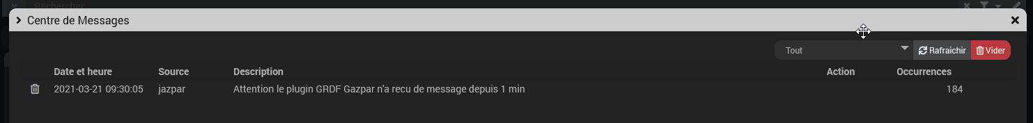

bonjour,
jai un petit problème avec le pluging.
je suis en version 2021-02-19 20:39:54
j’ai un défaut « Attention le plugin GRDF Gazpar n’a reçu de message depuis 1 min " si je vide pas les defauts ils s’incrementent.
dans les Logs en warning j’ai : »
[2021-03-20 13:12:41][WARNING] : [Maison][Gaspar] Erreur lors de la récupération des informations de session - Abandon - Prochain essai dans 1 heure
[2021-03-20 13:12:41][WARNING] : [Maison][Gaspar] Erreur connexion - Abandon - Prochain essai dans 1 heure
[2021-03-20 14:12:45][WARNING] : [Maison][Gaspar] Erreur lors de la récupération des informations de session - Abandon - Prochain essai dans 1 heure
[2021-03-20 14:12:45][WARNING] : [Maison][Gaspar] Erreur connexion - Abandon - Prochain essai dans 1 heure
[2021-03-20 16:12:48][WARNING] : [Maison][Gaspar] Erreur lors de la récupération des informations de session - Abandon - Prochain essai dans 1 heure
[2021-03-20 16:12:48][WARNING] : [Maison][Gaspar] Erreur connexion - Abandon - Prochain essai dans 1 heure"
donc si je comprend bien a certaines heures le pluging n’arrive pas a faire le taf.
ce qui n’est pas une catastrophe en soit car il le fait au moins une fois correctement dans la journée.
mais comment éviter les erreurs ?
Merci David
Bonjour @Doudou,
Ou voyez-vous ce message « Attention le plugin GRDF Gazpar n’a reçu de message depuis 1 min » ?
Je ne l’ai jamais vu…
Que voulez-vous dire par « les défauts s’incrémentent » ?
Les messages de warning que vous observez sont « malheureusement » normaux… Le site répond difficilement par moment mais, omme vous l’avez remarqué, c’est pour çà que le plugin tente toutes les heures tant qu’il n’a pas réussi à récupérer les données.
Bonjour @hugoKs3,
dans le centre de messagerie:
l’incrémentation c’est les occurrences.
si je mets les Logs en « Aucun » j’ai aussi le message.
Je ne vois vraiment pas d’où ce message peut venir…

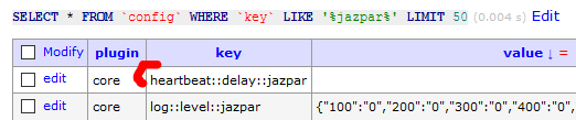

Bonjour @hugoKs3
Ce message vient de la fonction heartbeat dans la classe plugin fichier core/class/plugin.class.php
parce que dans la bdd, il doit exister la clé heartbeat::delay::jazpar avec la valeur définie à 1 chez @Doudou
Chez moi, il n’y a pas de valeur donc pas de message:

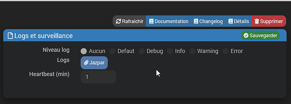

Merci pour l’information @jpty ! J’ai appris quelque chose ![]()
@Doudou, cela vient donc de ta configuration. Tu as du définir une valeur dans le champ heratbeat :
Bonjour  @jpty Merci pour le dépannage, je passe le « Hearbeat » a « vide » effectivement il y avait « 1 » dans la case.
Merci @hugoKs3
