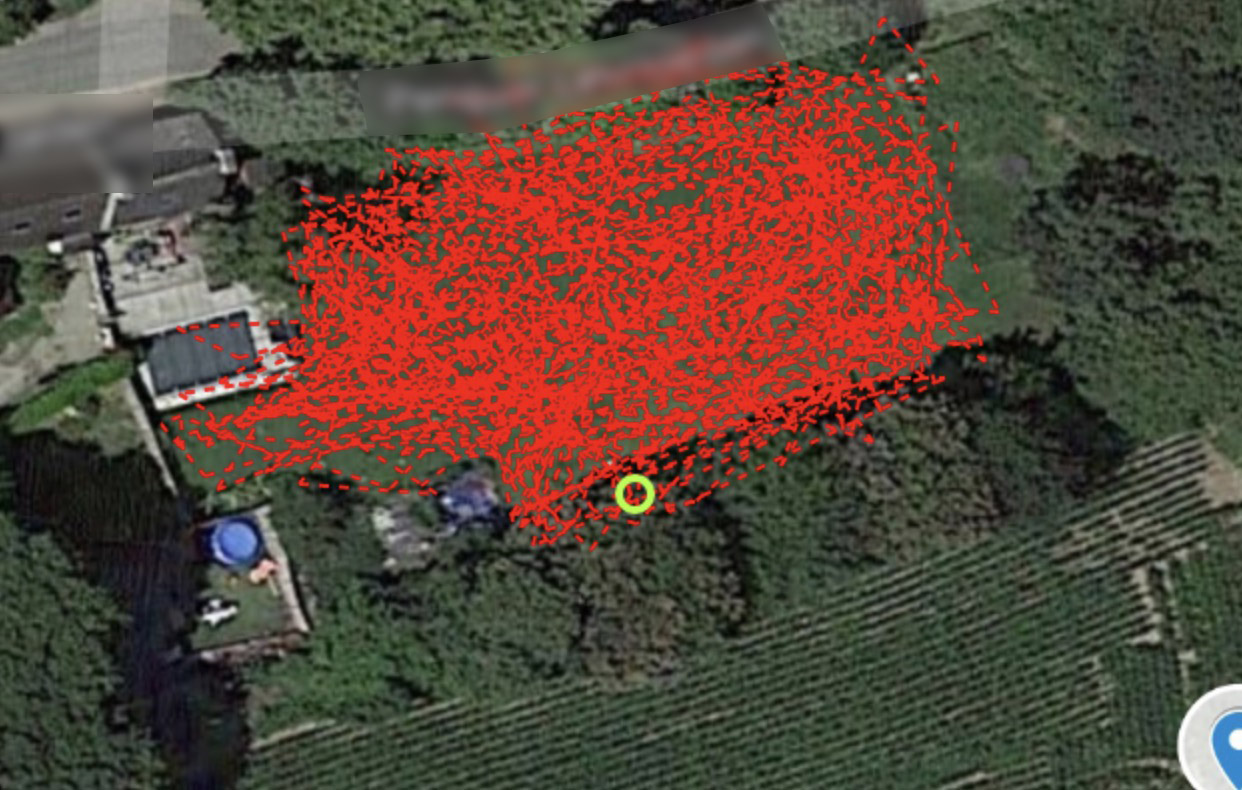

Ton plugin est vraiment excellent, le rendu map est top (et tu as raison, ma tondeuse tourne depuis hier midi et la carto est déjà mieux. D’ailleurs les positions sont exactement celles de la carte de l’appli Husqvarna. C’est vraiment très efficace pour se rendre compte de ses passages et des endroits manqués. Encore bravo !

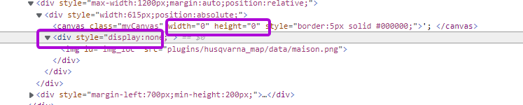

Bonjour @lelas,
j’ai fait la mise à jour et ce n’est pas mieux, j’ai juste récupéré l’image de l’automower dans le panel à droite de la période analysée mais pas de carte avec historique des positions.
La carte est bien accessible et chargée mais le canvas n’est pas dessiné.
Au passage je pense qu’il y a une petite erreur dans le fichier desktop/php/panel.php en ligne 71 sur la balise img qui n’est pas fermée :
<img id="img_loc" src="plugins/husqvarna_map/data/maison.png">
Patrick

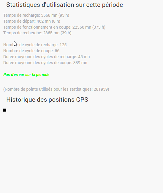

pas d’image non plus chez moi
Si ca peut aider
@lelas,
oui j’ai bien le fichier avec les données et le panel est comme celui de @jeedombox il présente les statistiques et le nombre de points mais pas d’image ni de trace.
Par contre, en inspectant les éléments je vois que l’image maison.png est bien chargée, mais le code qui est dans desktop/js/panel.js et qui permet de tracer les positions sur l’image maison et de le rendre visible ne semble pas s’exécuter.
Est-ce qu’il y aurait également des problèmes de droits d’accès à ce code javascript (problème du .htaccess) ?
En résumé le panel et le widget ne présentent qu’un petit carré noir car le code qui permet de dessiner les traces sur l’image et afficher le résultat ne semble pas s’exécuter correctement.

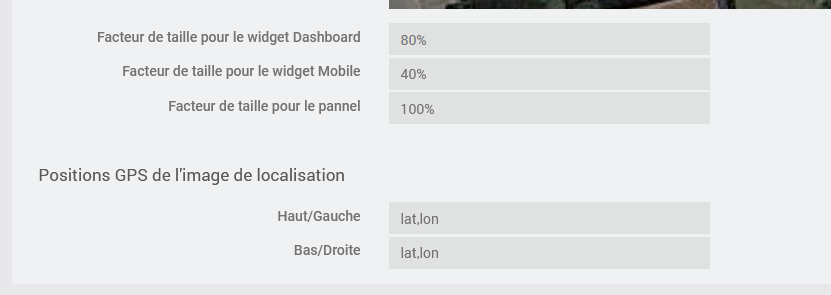

J’ai trouvé comment afficher la carte.
J’ai renseigné les données dans le custo.
Par contre, je n’ai toujours pas de point.
@jeedombox ,
effectivement en sauvegardant de nouveau les valeurs de paramétrage carto cela fait revenir la carte et pour moi également le tracé dans le widget et l’historique dans la panel.
Effectivement maintenant la carte s’affiche bien après avoir refait Sauvegarde de l’équipement sans rien modifier. Par contre n’oublies pas de renseigner tes positions de ton image
Bonsoir à tous,
C’est bien ce qu’il fallait faire en effet : refaire une sauvegarde de l’équipement.
La taille de l’image et capturée pendant cette sauvegarde pour être utilisée par la suite. C’est ce qui mettait les paramètres width et height à 0. Bravo !!
