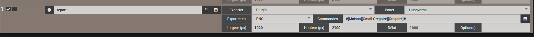

@HadesDT: As tu essayé la fonction report ? Tu peux via scénario déclenché toutes les 24h t’envoyer ce rapport:
Hello @Brelok,
Merci pour cette fonction, je connaissais pas du tout ! C’est parfait !
avec une modification dans le fichier ci dessous j’obtiens bien le rapport de la journée passée :slight_smile:
/plugins/husqvarna/desktop/php/panel.php
Il suffit de remplacer ceci :
$date = array(
    'start' => date('Y-m-d', strtotime(config::byKey('history::defautShowPeriod') . ' ' . date('Y-m-d'))),
    'end' => date('Y-m-d'),
par :
$date = array(
    'start' => date('Y-m-d', strtotime("now")),
    'end' => date('Y-m-d', strtotime("+1 day")),

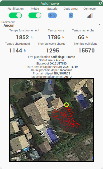

J’ai mis à jour le plugin avec une version 1.1.
Les modifications sont:
  • Ajout des statistiques de l’appli « Automower Connect » sur le widget équipement
  • Accès direct au panel par un clic sur la carte du widget.

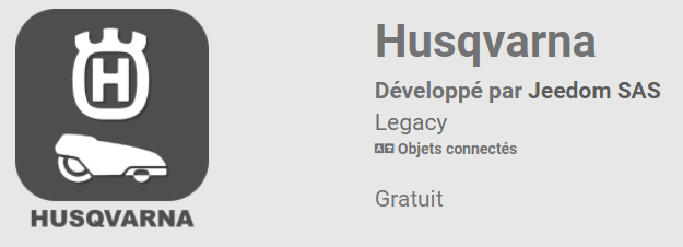

Je possede un 315X et utilise le plugin Gardene-Husqvarna.
Je regarde ce plugin et avoue ne pas comprendre.
Est ce que c’est bien celui-ci qui est en Legacy ?
non il s’agit d’une autre version dérivée de celle là. Tu la trouveras sur github
Bonsoir @Claude69,
En effet, le plugin décrit ici est une évolution du plugin « Legacy » Husqvarna disponible sur le marquet, et repris par l’équipe Jeedom.
Il ajoute certaines fonctions à ce plugin legacy, comme le positionnement sur une carte.
Il n’est pour le moment uniquement « installable » que depuis Github.
Mais en écrivant ces lignes, je me rend compte que le lien en début de ce post n’est plus à jour.
En effet, le plugin s’appelle plugin_husqvarna_map (et non plus plugin_husqvarna)
Je met à jour de suite le premier message de ce post.
Lelas

Super plugin, à peine la tondeuse installée que le plugin fonctionne à merveille.
J’ai juste un soucis au niveau de la carte GPS. Mes lignes semblent décalées vers la gauche par rapport à ma vue satellite… Peut-être un réglage de mes coordonnées à faire.
