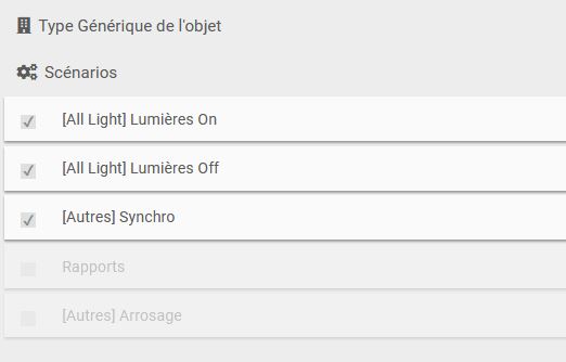

Sur une pièce, pour ouvrir un équipement il faut obligatoire cliquer sur le texte, alors que partout sur la V4 on peux cliquer sur le bandeau.

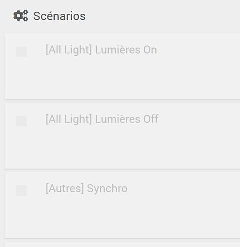

Avec des scénarios, la place prise est énorme en hauteur :

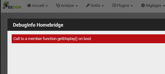

Enfin, sur le bouton debug info → Call to a member function getDisplay() on bool

Sinon quand je clic sur le bouton debuginfo j’ai le message d’erreur.

ah et pour le click sur le texte, il y a un texte qui l’indique en haut.
pas possible de mettre tout le bandeau à cause de la case à cocher + de la modification du pseudo

message d’erreur ou ? tu peux donner le message complet ? car là c’est vague… tu as genre un numéro de ligne normalement…

pour la haute des scénarios, pas grave
je suis obligé de mettre le panel body (vide puisque pas besoin) sinon le titre s’affiche mal
Vraiment dommage, là on clique sur le bandeau, qui est le comportement normal de la v4, et on dirait que çà ne marche pas. Idem pour les scénarios …

oui comme je t’ai expliqué pas possible à cause de la case à cocher et du renommage, mais bon il est écrit. (et c’est comme ca depuis presque 1 an)
pour l’erreur tu as qqch dans http.error ?
nebz
Octobre 5, 2019, 10:03
9
surtout que je n’ai aucun getDisplay dans cette modale donc difficile de trouver
et je n’ai meme pas la div pour afficher les notifications… donc je vois vraiment pas d’ou ca vient

Non rien dans les log sinon je l’aurai mis

Pour l’erreur dans la modale debug, si j’enlève çà je n’ai plus d’erreur et le reste s’affiche
$PluginToSend = homebridge::PluginToSend();

aucun getDisplay dedans…
public static function PluginToSend() {
$PluginToSend=[];
$plugins = plugin::listPlugin(true);
foreach ($plugins as $plugin){
$plugId = $plugin->getId();
if ($plugId != 'homebridge' && $plugId != 'mobile') {
array_push($PluginToSend, $plugId);
return $PluginToSend;
nebz
Octobre 5, 2019, 10:29
16
mmm vu comme ca je dirais que c’est listPlugin qui liste tes plugins et que tu as un reste d’un plugin mal désinstallé qui te fait un false …
J’imagine mais pas de getdisplay non plus dans le listPlugin du core.
Meme avec un try/except sur ta fonction j’ai l’erreur, faut que je fouille dans le core voir si on peux corrigé dedans.
C’est pas le core, et c’est pas la class homebrige, elle renvoit bien l’array:
Array ( [0] => alarm [1] => camera [2] => jeeasy [3] => jeelog [4] => jeexplorer [5] => mode [6] => Monitoring [7] => netatmoWelcome [8] => script [9] => telegram [10] => thermostat [11] => virtual [12] => weather [13] => widget )
L’erreur est là, dans la modale :
$sync_new = homebridge::change_cmdAndeqLogic …
Je te laisse fouiller
nebz
Octobre 5, 2019, 11:22
20
les seuls getDisplay que j’ai dans ma class c’est sur les objects :
jeeObject::byId($eqLogic->getObject_id())->getDisplay('sendToApp', 1)
donc pour moi c’est un de tes eqLogic qui a un mauvais lien vers une pièce…
