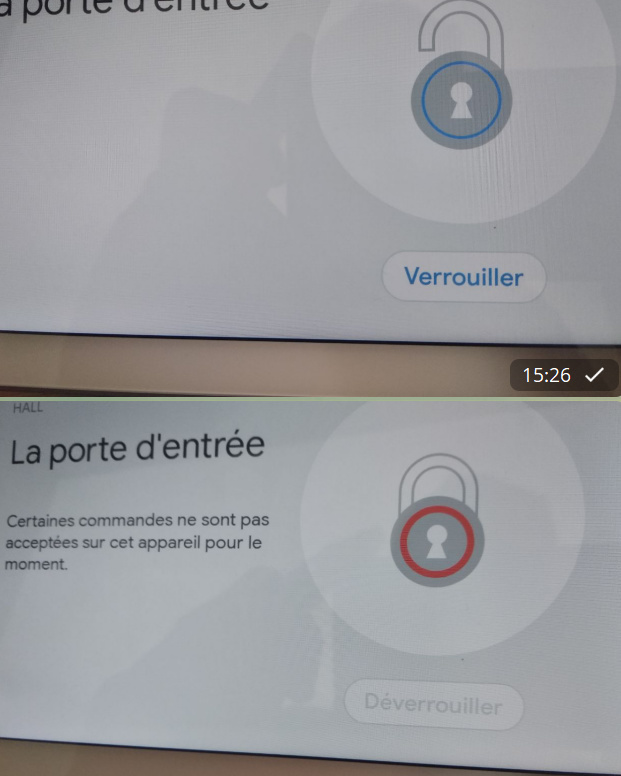

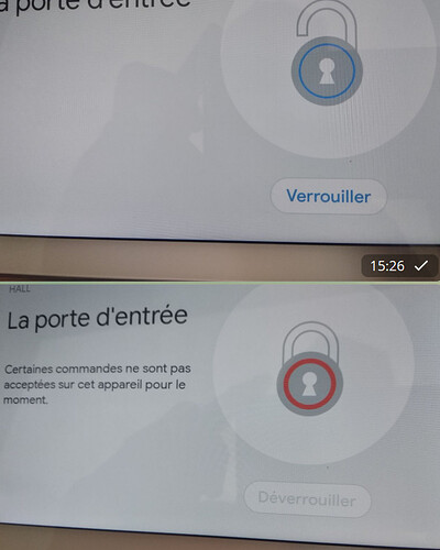

Pour le 3, voilà ce que j’ai sur le Nexus Home
Le bouton d’action est grisé et message sur la gauche. Pareil si j’essaye a la voix ça répond qu’il ne peux pas contrôler ce device.

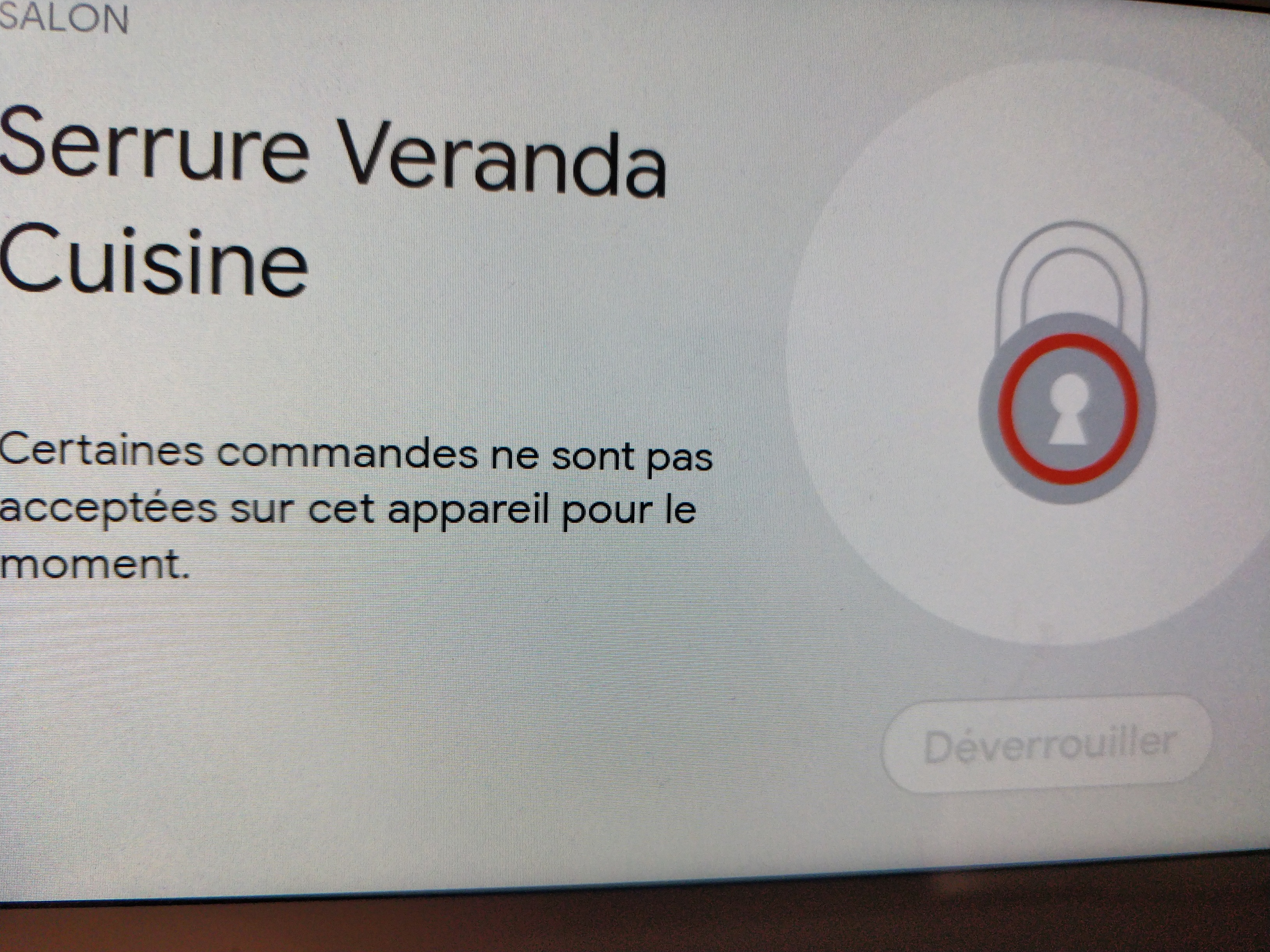

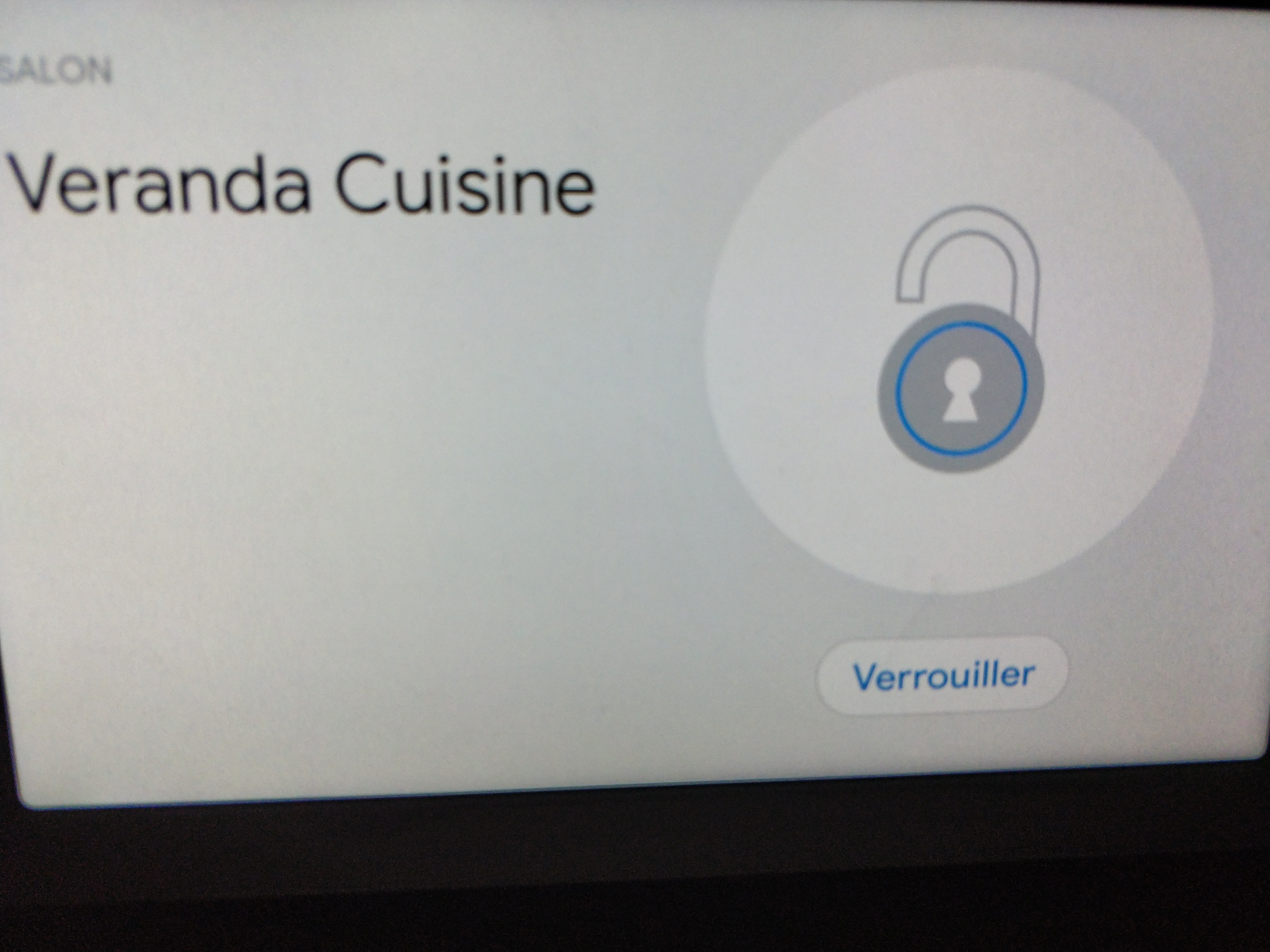

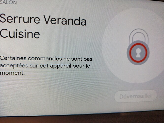

Petit récapitulatif de ce qui fonctionne après mise à jour de la derniere beta .
. vovalement on peut maintenant dévérrouiller et vérrouiller une serrure avec ou sans
code
. manuellement via nest hub on ne peut rien faire sil il ya un code et sans code on peut
juste verrouiller
