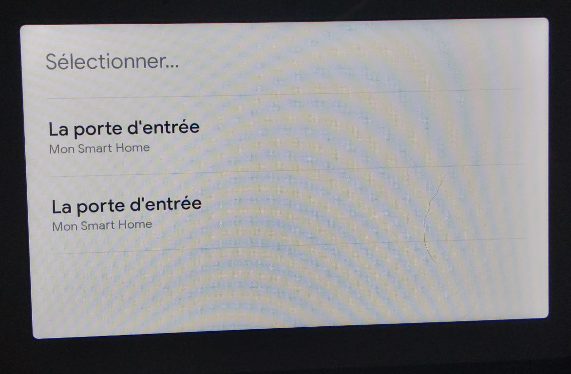

avez vous eu l’occasion de faire des tests concernant le verrouillage ?
je n’avais plus regardé depuis ces derniéres discutions , par contre je m’aperçois maintenant quand synchronisant mes équipements,la commande du verrou est systématiquement dédoublée coté nesthub jusqu’a ce que je lance une F/O en commande vocale
A voir avec @alexandre peut etre mais moi non je n’ai pas de nest hub de toute facon
@Alexandre , une idée pour ce verrou ?
Je regarde ça la semaine prochaine (un peux overbook la ^^)
ok , merci bien
