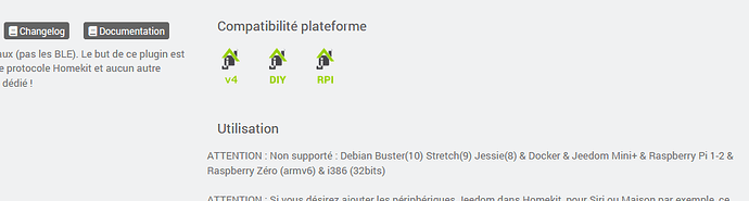

Sinon pour les plugins je l’écrit aussi dans le champ « utilization » du info.json, exemple :
Oui je vais faire ça écrit les supports supporter par le plugin
Hello, pour info Loïc vient de préciser que pour la version supérieure, il faut mettre .99
Ok merci pour l’info je modifie ça sur mes plugins :wink:
moi je vais retirer la version max, sinon c’est vraiment moche dans le market.
Oui c’est vrai que c’est pas top, moi je réfléchis.
Si j ‘ai bien compris sur les futurs version de jeedom il ne pourra pas installer le plugin, Donc le max reste interessant.
en gros si tu suis les versions de debian sur lesquelles jeedom fonctionne, tu ne devrais pas avoir besoin de max…
