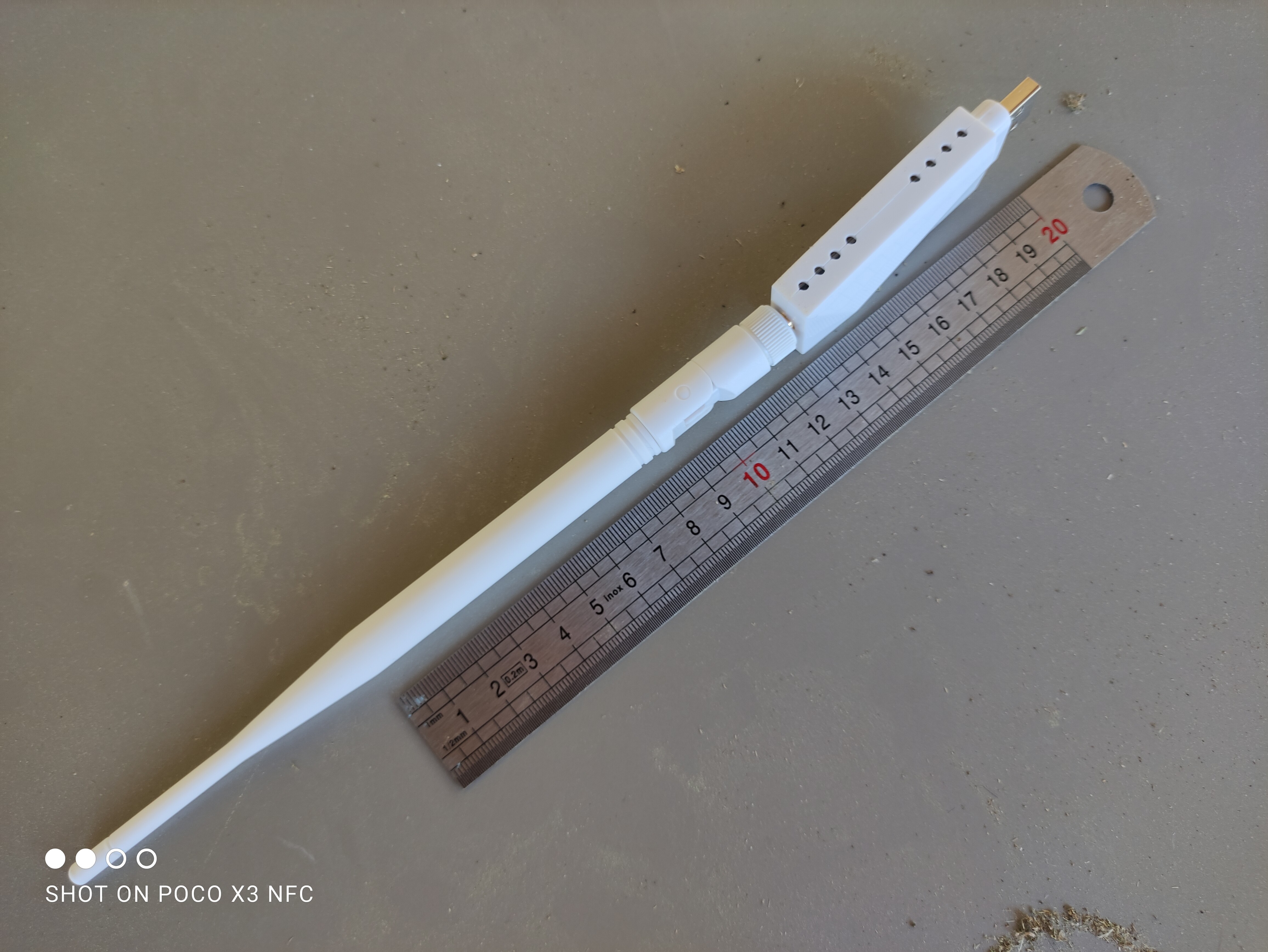

Je viens de recevoir le répéteur Wifi.
  • Install facile.
  • Qualité déplorable : plastic cheap, connecteur antenne non fixé à 90° sur l’arrière du boitier … donc un truc tordu de 30 cm de long.
    Il ne correspond pas non plus aux photos du produit sur leur site.
    Pour 50 € je reste sans voix.
Je ne sais pas encore si il « répète »
A suivre
La bonne nouvelle c’est qu’il répète.
J’ai du ouvrir le port 443 sur le LB5. Faudra que je creuse pour le passer sur mon réseau IOT unifi.
