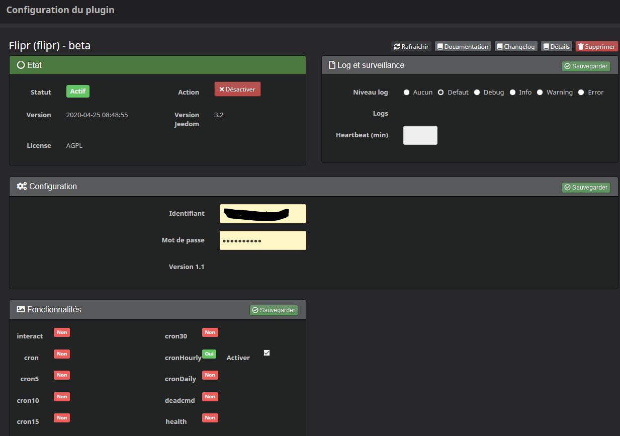

Tu as peut-être installé la v3 ? J’aurais pas dû créer cette branche mais impossible de l’enlever maintenant… Ca correspond a la version stable que je n’ai pas encore mise à jour.
Tu avais une mise à jour a faire ?
Oui.
Pourtant c’est bien marqué beta
J’ai poussé une nouvelle mise à jour (sans grosse modif, juste le placeholder de l’id du Flipr plus court) mais j’ai mis à jour la version du plugin en 1.1 sur la page de configuration donc si tu veux tester. J’ai aussi poussé les modifs sur la branche master qui est utilisé sur la V3 donc tu peux tenter la mise à jour et me dire si tu es en version 1.1 ensuite…

Ca fonctionne :wink:
