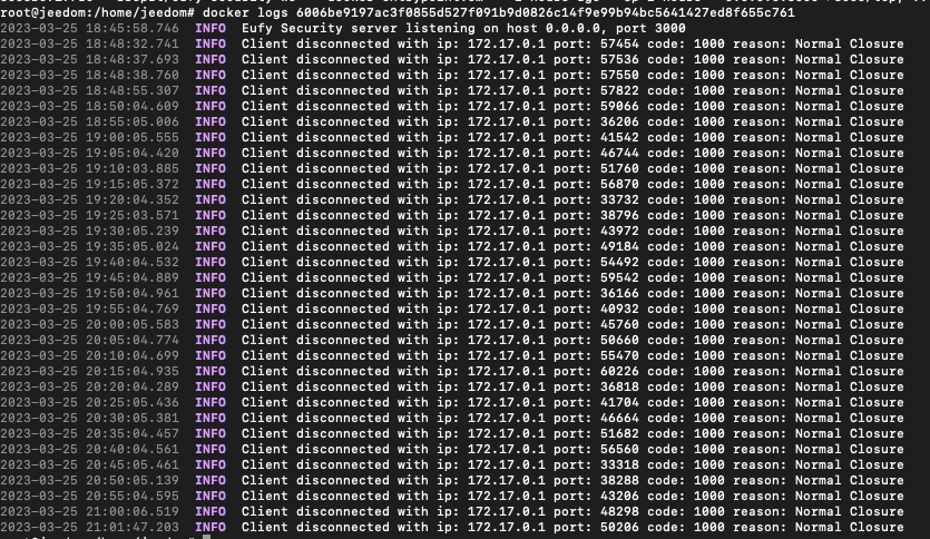

Merci pour ton retour, j’ai bien désactivé la double authentification, et je viens de mettre le nom de mon tel comme indiqué dans me menu « général » de l’iPhone mais rien.
Pour le log du contenaire:
et
et
Peut-être un problème d’authentification. Redémarre le container et regardes les logs
Tu peux aussi tester ton container avec test_eufy.py comme expliqué dans la doc
A priori ca correspond a l’ordre dans lequel tu as ajouté tes caméras dans l’app
