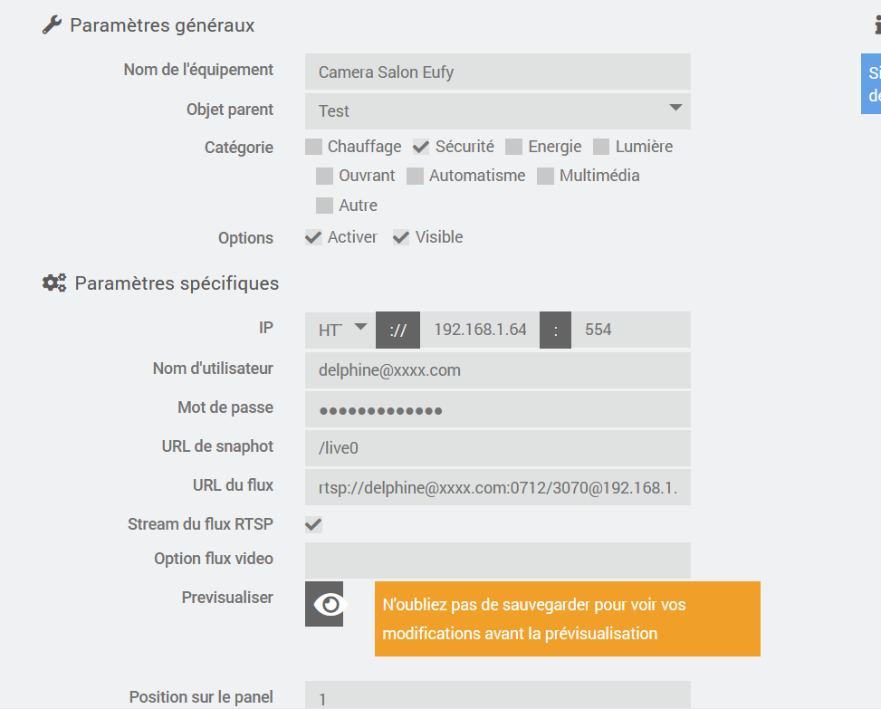

Une première interrogation quand on crée la camera dans le plugin caméra comment distinguer laquelle. Si j’en ai 6 par exemple. Je crée une camera dans le plugin camera mais l’adresse IP est celle de la base, le login et mot de passe celui de la base. Comment le flux du plugin va montrer la bonne caméra ? par le port ?

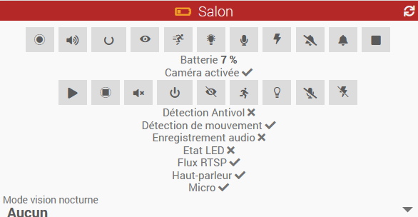

Un cas concret
La camera Salon est une Eufy 2C.
L’adresse IP a été vérifié à la fois dans ma box et dans le plugin Eufy (iP de la base)

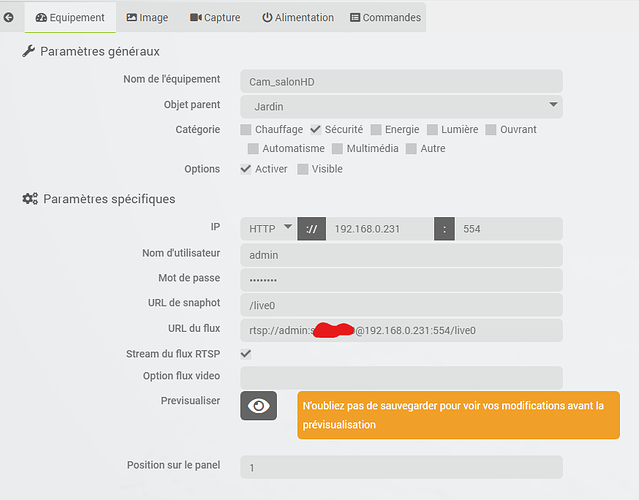

Ci joint mes configs FLUX RTSP est activé
et
Mais pas de flux vidéo
Je ne vois pas où cela foire
salut
oui l’IP est celle de la station
j’ai juste renseigné IP, utilisateur, mdp et mis ca dans URL du flux:
rtsp://#username#:#password#@#ip#:554/live0
la différence entre les caméras se fait par la fin de l’URL live0, live1…

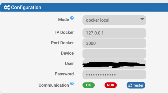

Je rencontre un petit soucis, la connexion au cloud ne s’établie pas. J’ai du louper quelque chose. J’ai lu la doc avant de poster mais je coince.

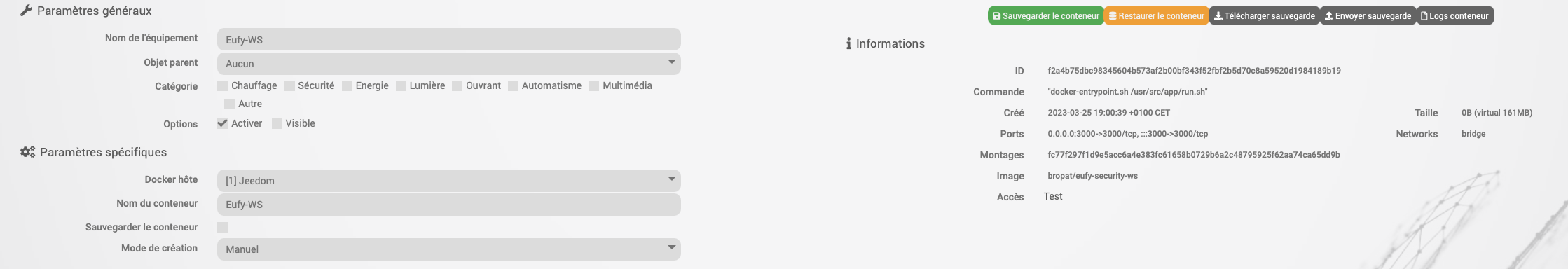

J’ai installé le plugin docker ( j’ai même vu qu’on pouvait mettre AdGuard !) et ensuite le plugin Eufy. J’ai cliqué sur « Installer eufy » et renseigné les infos:
Capture d’écran 2023-03-25 à 19.53.23
Pour les devices, j’ai essayé mon téléphone (qui est référencé dans l’appli comme « iPhone 14 Pro ») mais ça ne change rien. J’ai tenté:
iPhone 14 Pro
iPhone_14_Pro
iPhone%2014%20Pro
et iPhone de Benjamin, iPhone_de_Benjamin ( nom de l’appareil dans les paramètres et …toujours a NOK, même avec ma tablette sous Android rien.
qu’est-ce que je peux fournir comme log pour aider ?
Voici le docker :
Desactives le 2FA ou crees un compte secondaire
Mets dans device le nom exact de ton tel
