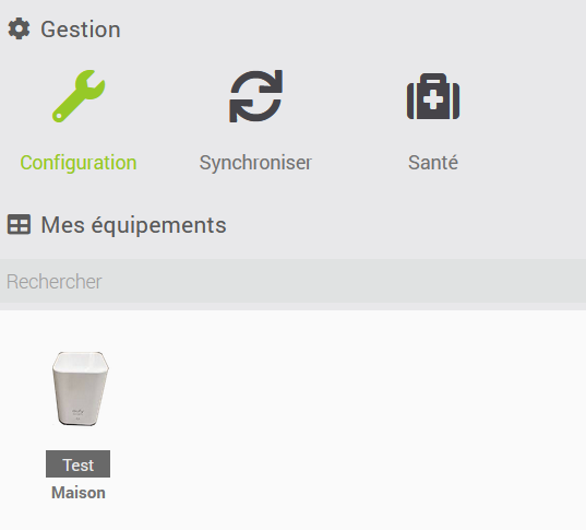

j’ai installé le plugin. Il découvre bien ma home base ains que ma doorbell T8210.
Toutes les infos remontent bien.
