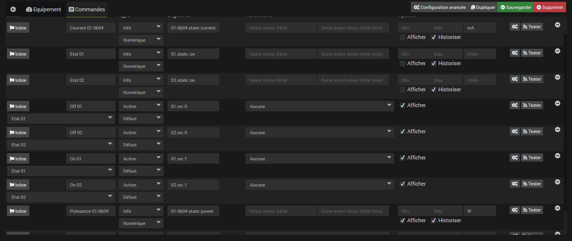

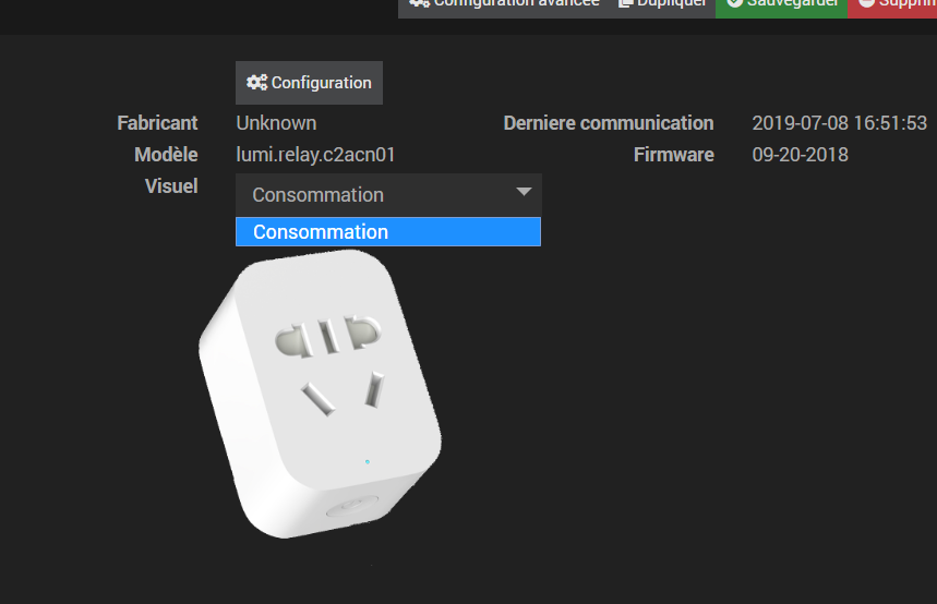

Voila normalement c’est bon pour le double relay
salut loic , je viens de réincllure à l’instant mon module et là j’ai plus de commandes
Normalement la tu devrais pouvoir piloter les sorties sans soucis
oui effectivement ça fonctionne , par contre coup de bol je finissais juste de réinclure le module quand tu t’es connecté .
