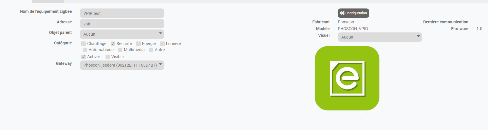

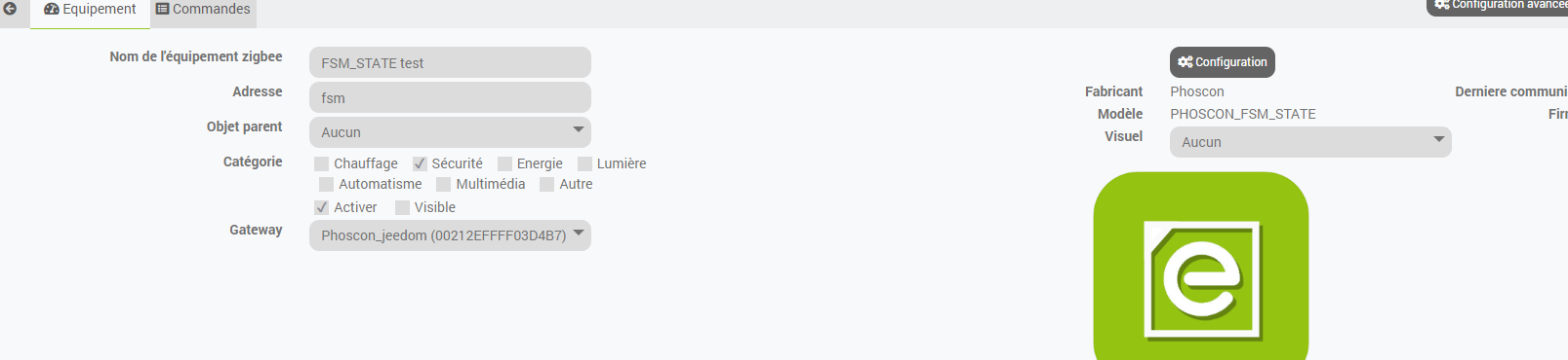

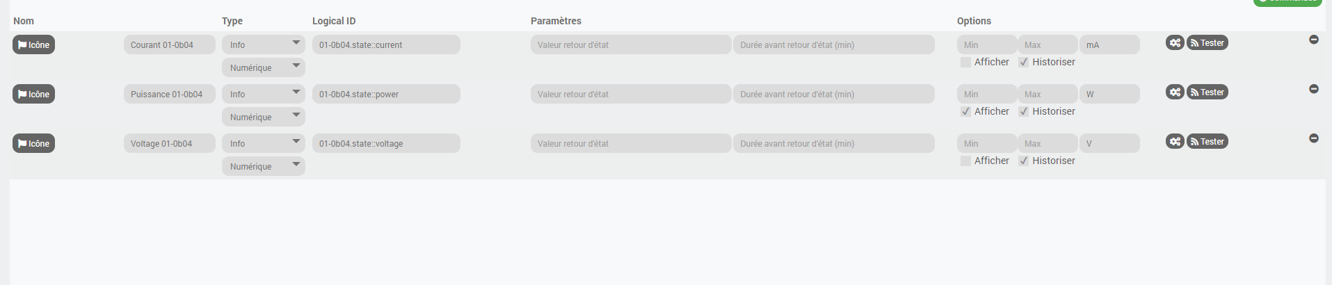

suite à une erreur qui me demandait de synchroniser a nouveau mon réseau quand j’allais sur la conf d’un module .
apres synchro j’ai deux nouveaux equipements qui sont apparus
Je sais pas ce que c’est ça …
moi non plus ,
surtout que coté deconz je n’ai rien ajouté de plus

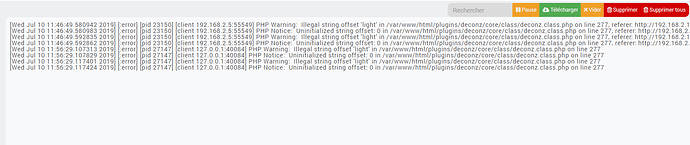

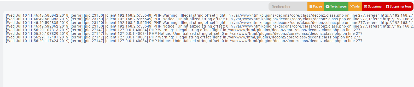

j’ai ceci également dans http.error

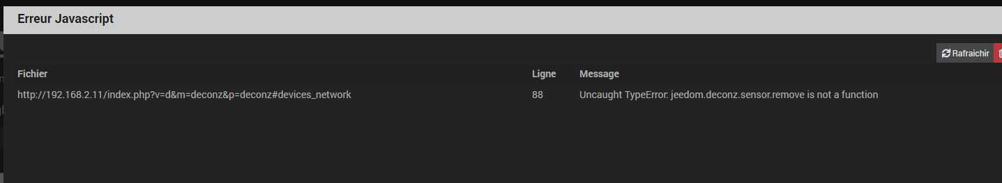

@Loic
j’ai cette erreur quand je veux supprimer un noeud via l’onglet « reseau deconz »
Les 2 soucis devrait etre corrigé dans la beta de demain

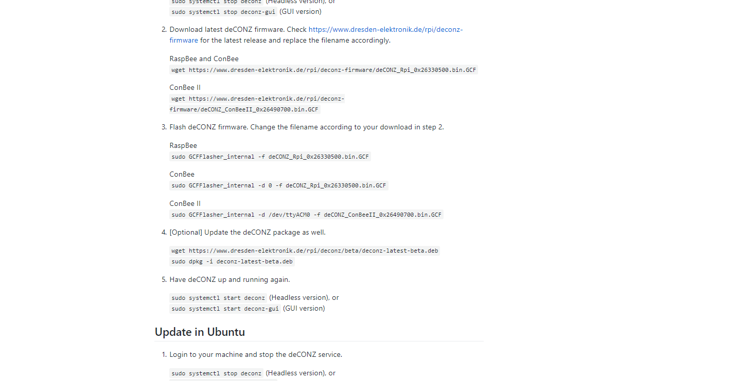

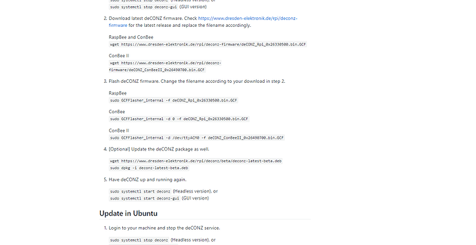

je viens de faire des tests pour mettre à jour la clef via ssh , il n’y a pas besoin d’arreter les autres demon
ça passe sans probléme
Tu as d’autres clef USB ? Je me demande si c’est pas justement une amélioration de la conbee II. J’en ai demandé une si je l’ai je pourrais le mettre en place
oui oui biensur ,
avec plusieurs clefs USB
C’est bien une evolution de la v2, chez moi il sort une erreur et je suis obliger de debrancher tous les modules usb. Si j’arrive a avoir une clef V2 je pourrais l’ajouter.
Je connais bien la procédure pas de soucis là dessus mais je ne fais pas une fonction aussi dangereuse sans pouvoir tester

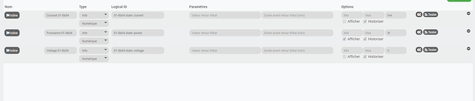

je rencontre un probléme avec la déinstallation du module relais double ,
je le supprime coté deconz je le supprime ensuite coté jeedom mais si je lance une synchronisation il me recrée le module mais juste les commandes infos et je n’ai pourtant plus rien coté deconz

C’est qu’il est toujours dans deconz a mon avis tu as juste supprimé la partie light et pas la partie sensor
il n’y a absolument rien de créé dans sensors , d’ailleurs pas certain que ce module doit créer quoi que ce soit dans sensors , si je le compare à l’inter que j’ai également les commandes voltage courant et puissance ne sont pas non plus dans sensor . ou alors l’app phoscon filtre et ne montre pas tout .
