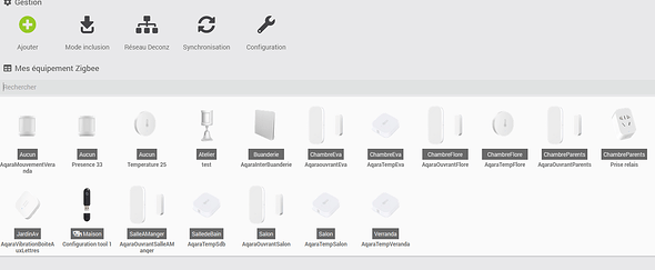

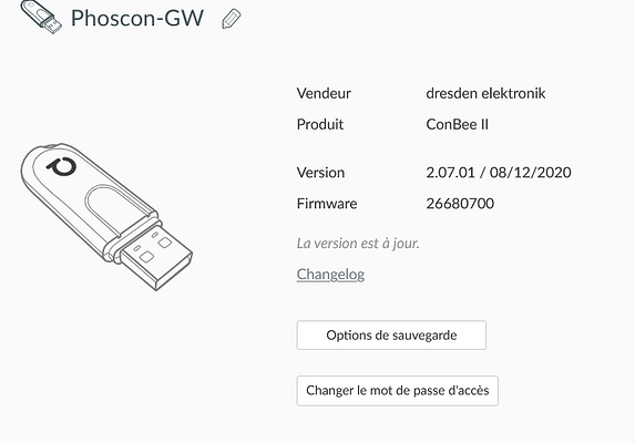

rapi4 + derniere version de raspbian, clef conbee2 mise a jour depuis mon W10 + ralonge 1Metre USB2
install du plugin depuis le forum jeedomiser : ok

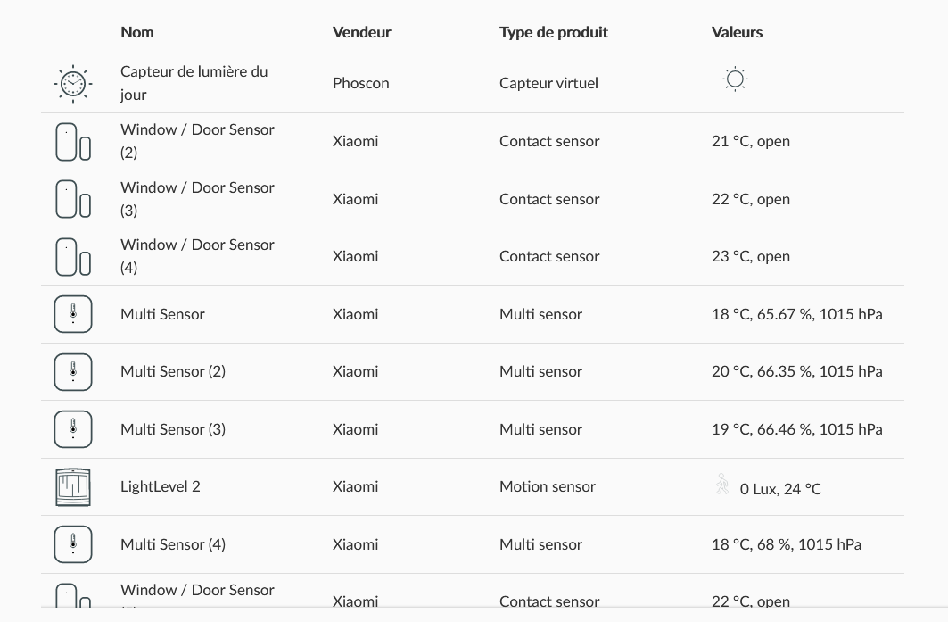

ajout de plusieurs capteurs xiaomi: ok

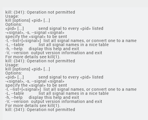

le demon indique plusieurs foit : kill: (341): Operation not permitted avec des fois un chiffre différent.

Je pense que ces messages sont émis lorsque tu arrêtes ou redémarre ta box. Il sont sans conséquence juste là pour signaler que lors de l’arrêt un processus a essayé d’arrêter probablement le process du démon Deconz sans en avoir les droits.
Donc il se peut que tu aies des arrêts intempestifs de ta box.
Alim sous dimensionnée ou de mauvaise qualité ? Parasites réseau 220V ?

est ce possible que le PB vienne du nombre de noeuds? ou d’un qui poserais PB ? car entre hier soir et cematin 11H tout marchais bien j’usqu’au moment ou j’ai recommencer a rajouter d’autres capteurs. mais j’ai remarqué que des fois je devais m’y reprendre a 2 ou trois fois ou meme devoir changer les piles pour les inclures. ( je les inclus directement par phoscon app)
Non le spb ne viennent pas des capteurs distants.

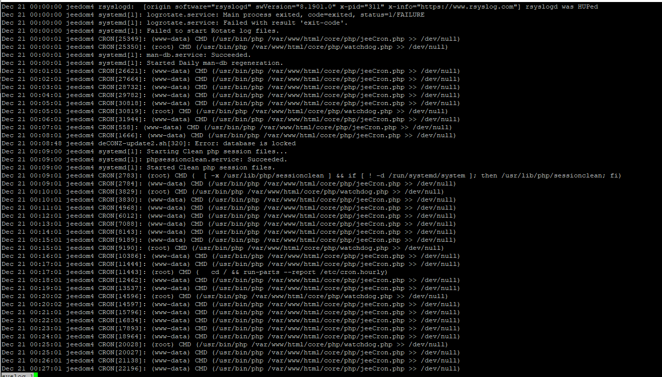

Sinon il y a les logs Debian dans /etc notamment le syslog qui peuvent en dire un peu plus.

Les plantages peuvent aussi venir d’ailleurs. La conséquence c’est que Debian envoie des kills symptomatiques d’un SIGTERM . Il faudrait regarder dans les log Debian pour voir ce qui génère ces interruptions.

Tu eux récupérer ta configuration ZigBee sans devoir tout ré inclure. Il suffit sous Phoscon de faire une sauvegarde de la configuration de la télécharger sur une clef USB par exemple. Sur le nouvel environnement une fois Jeedom et DECONZ installes et deCONZ installés en local, il suffit de récupérer sous Phoscon la configuration depuis la sauvegarde précédente et de synchroniser Jeedom ensuite. Tout devrait être là.

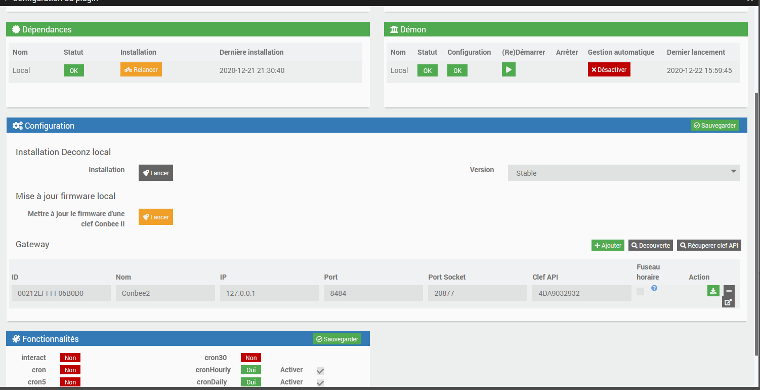

re alors je viens de terminer une fresh l’install, j’ai telecharger le plugin, j’ai fait express de ne pas toucher la ralonge usb et la clef branchée dans le raspi et voici de que j’ai: apres avoir fait plusieur fois decouverte:
je note que je n’arrives pas a récupérer la clef api… quand je clique
je pense que si je replug la clef sa va marcher…
mais c’est dejas pas normal. je sais que la rallonge fonctionne parfaitement , je l’ai piquee a ma clef Z-wave en prod. qu’en penses tu ? je vais voir les logs
