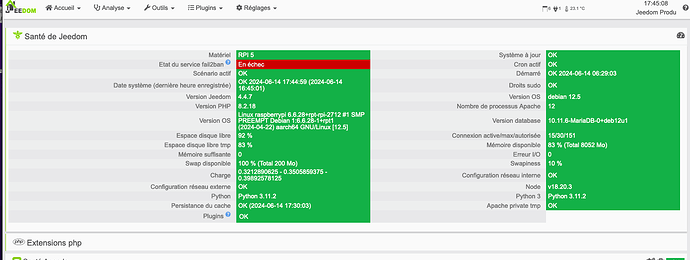

bonjour @Bad,
Au vu de la « validation » sur le fil « Compatibilité des plugins avec Debian 12 - Bookworm, php 8, python 3.11 » concernant le plugin Brother, j’ai tenté l’installation mais je vois que ça ne fonctionne pas chez moi.
Je voulais donc juste savoir si tu avais commencé à travailler sur la compatibilité du plugin où s’il fallait être patient :).
Quelques logs :

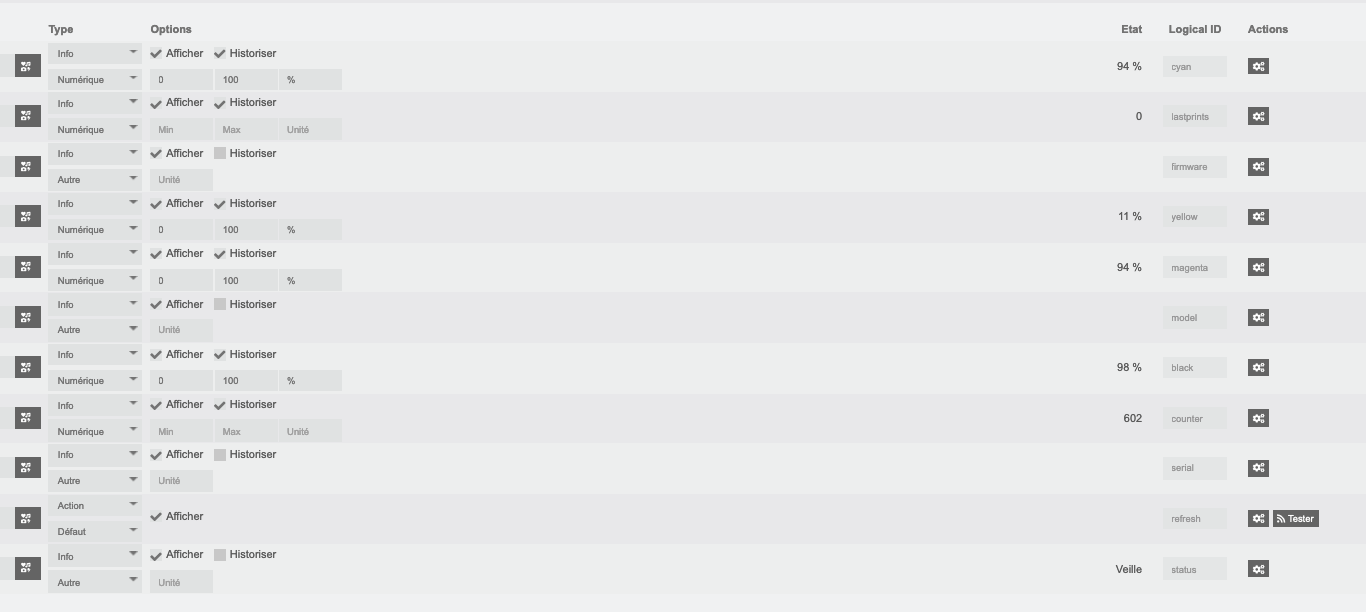

Bonjour @Bad, @ngrataloup ,
Après avoir installer la dernière version, les dépendances s’installent bien et le plugin est opérationnel sur DEBIAN 12. :+1: :partying_face:
Installation des dépendances :

Log en debug :
[2024-09-08 09:54:11] DEBUG  : #[Salon][Imprimante Salon][Rafraichir]# Command executed
[2024-09-08 09:54:11] DEBUG  : #[Salon][Imprimante Salon]# Running script: LOGFILE=/var/www/html/log/brother LOGLEVEL=debug CALLBACK='http://localhost:80/plugins/brother/core/php/callback.php?apikey=nLxxxxxxxxxxxxxxxxxxnxxxxx&eqId=268' /var/www/html/plugins/brother/resources/venv/bin/python3 /var/www/html/plugins/brother/resources/jeeBrother.py '[Salon][Imprimante Salon]' 192.168.1.32 ink >/dev/null &

Cependant, juste pour info, les informations suivantes ne sont pas remontées : Firmware, Modèle et N° de série
Merci Bad pour le travail réalisé :slight_smile:
Hello et merci :heart:
Au moins tu as les niveaux de consommables :relieved:
Je vais ouvrir un ticket sur la bibliothèque Python brother pour ton modèle (MFC-J5345DW).
Ils auront peut-être une idée du pourquoi et du comment :slight_smile:
Bad
Merci à toi,
c’est clair que le principal est d’avoir les niveaux, le reste c’était vraiment pour info :slight_smile:

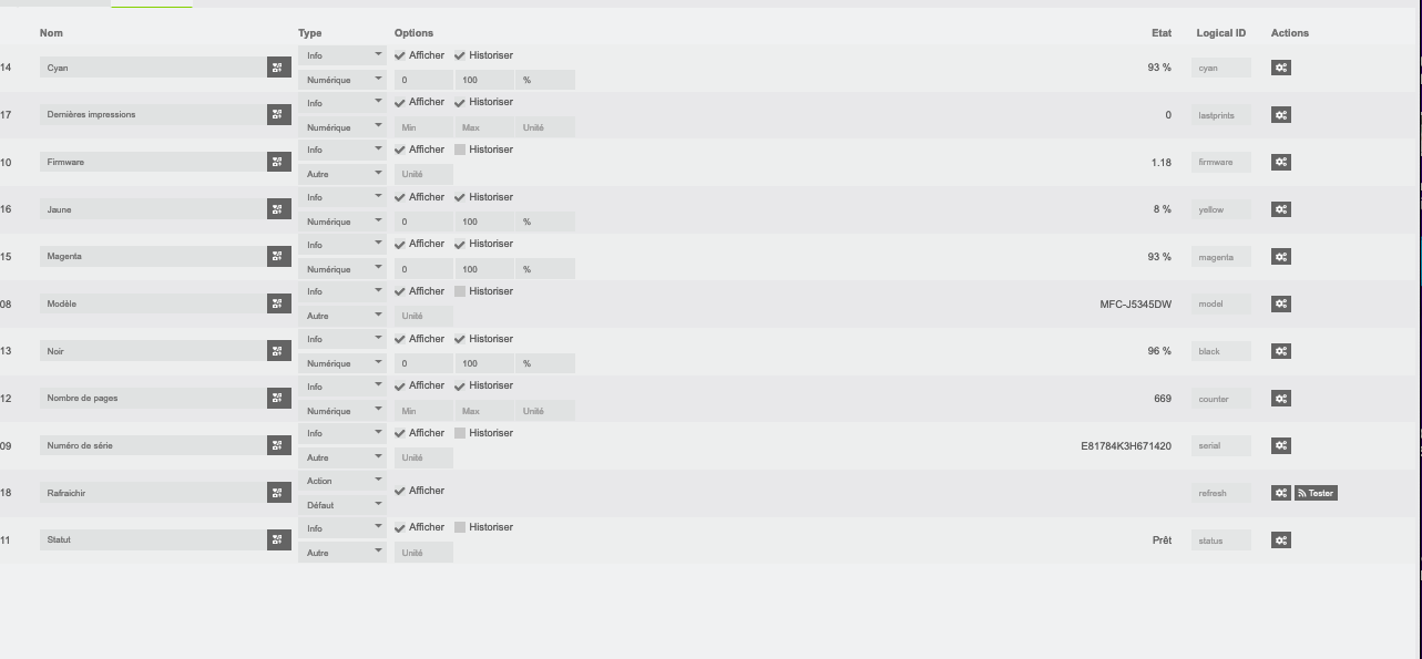

Alors en fait, le problème est dans mon code… Avec les changements majeurs de la bibliothèque (on est passé de la v1 à la v4), ces 3 valeurs sont à un autre endroit que précédemment.
Je mets à jours la version Beta d’ici 1h.
EDIT: La dernière beta est en ligne
effectivement, tout est ok à présent :slight_smile:
