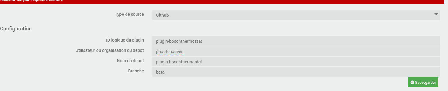

J ai tenté d’installer ton plugin depuis ton github, mais l’installation ne semble pas fonctionner.
sur mon jeedom de test en alpha, je rentre ton repository
Mais rien ne s’installe.
Il y a quelques jours j’ai fait l’essai sur mon jeedom principal donc en stable et le plugin ne s’installe pas non plus
Pour info j’ai installé bosch-xmpp en ssh pour test l’autre plugin bosch, mon Installation de bosch-xmpp est ok.

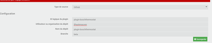

la branche n’est pas master, tu dois indiquer beta comme branche.
le nom du dépot est plugin-boschthermostat

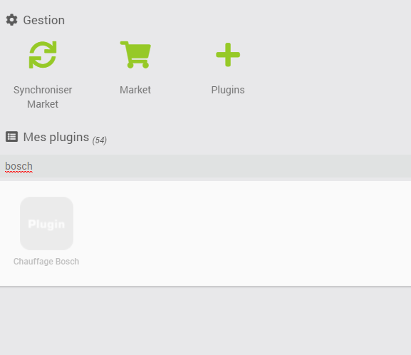

après ma tentative quand je vais dans la gestion des plugins j’ai :
je réinstalle ma sauvagarde :slight_smile:
Ca m’a l’air bizarre ton truc.
Tu sais me détailler les étapes que tu fais pour installer ? :s

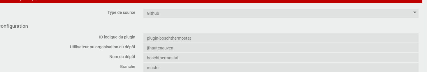

2eme tentatives
dans mes plugins j’ai

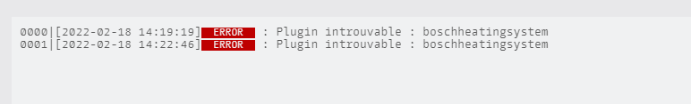

par contre
Je peux voir les logs du plugin en debug ?
Juste avec ça comme screenshot ça va etre compliqué :slight_smile:
je sens que ca va pas aider :grin:
Jeedom trouve rien dsl

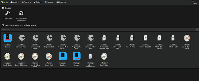

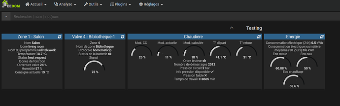

Salut a tous,
La journée a été productive.

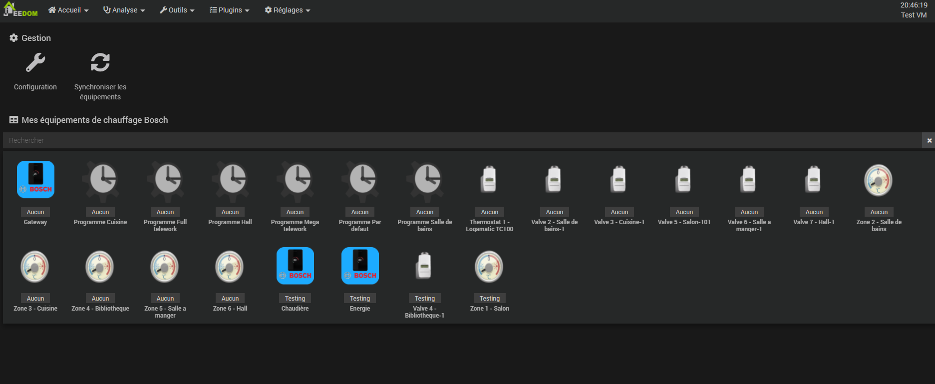

Voici quelques screenshots de l’état d’avancement
Nous nous rapprochons d’une beta ouverte.
Il reste encore pas mal de boulot.
Actuellement il n’est pas possible de récupérer les consommations de gaz suite à un soucis dans la librairie XMPP. L’auteur de la libraire vient de pousser un fix. Je pourrai peut-être tester dimanche.
L’envoi d’ordres (température cible, eau chaude activée, programmée ou off, mode absent, mode boost) sera la prochaine fonctionnalité au programme :slight_smile:
Bon week end !
