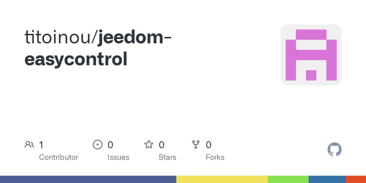

Ah oui effectivement, amusant dépôt crée il y a deux jours, copié collé de ton plugin ELM pour la grande partie, juste que désormais ça utilise xmpp …
Faut croire que la communauté a de grandes oreilles et lu les idées qui se sont échangées ici
Pour ma part, ça change rien à mon plan, je repars de zéro, avec plein de nouvelles idées … mais je vais les garder pour moi du coup, pas envie de voir dans deux jours que qqun copie
Je trouve dommage cette possibilité de copier / piller le code des autres sans originalité. C’est aussi une des raisons qui m’a poussé il y a dix ans vers le code embarqué et plus tard vers le .Net … avec une bonne onfuscation de code, tkt que personne copie un design …
