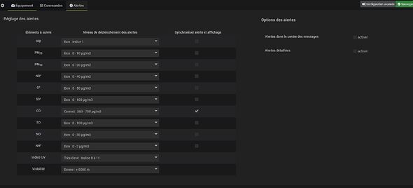

J’ai testé, le système d’alerte via message télégram et cela marche parfaitement bien. Tellement bien que je trouve que je suis envahi de messages toutes les demi-heures pour Air Quality et toutes les deux minutes avec Air Pollen.
Du coup, je ne souhaite avoir l’information via télégram qu’une seule fois par jour à 08h00 par ex et tout au plus une deuxième fois vers 13h00. Est-ce possible et comment puis-je faire ?

Merci pour le commentaire.
En fait à la base, je n’ai pas conçu le plugin pour donner des infos à heures définies, mais plutôt pour qu’il envoie des alertes que si nécessaire.
C’est pourquoi, vous pouvez régler le niveau des alertes.
Si vous mettez tous sur dégradé, vous aurez des messages que si l’élément est au moins dégradé, donc vous aurez bcp moins de messages.
Pour avoir un état à 8h00 et 12h00, je l’ai pas vraiment prévu, mais je pourrai le faire dans les prochaines versions.
Pour vos problème d’affichage, il faut bien récupérer les infos de la commande :
Telegram Pollution ou Telegram Pollen
Est ce le cas chez vous ?
