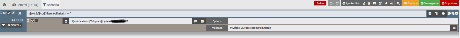

Ok, impecable, j’étais pas sur.
Alors j’ai copié le scénario mais je ne reçois aucune notif sur télégram :
Pouvez vous me dire si j’ai laissé une coquille ?
Merci beaucoup !
Lydie
Oui sur la première ligne en rêgle général il faut faire :
#[nom_de_l_objet][nom_equipement][Alerte Pollution]# !=''
Et chez vous ça donne
#[Météo][AQI][Alerte Pollution]# !=''
Pas d’espace entre les '' et un != à la place de ==
Ce qui va déclencher un message Telegram, seulement si un message est disponible.
Bonne soirée
Eurêka ! ça marche.
Merci Olivier pour ta réactivité !
Bonne soirée.
Lydie.

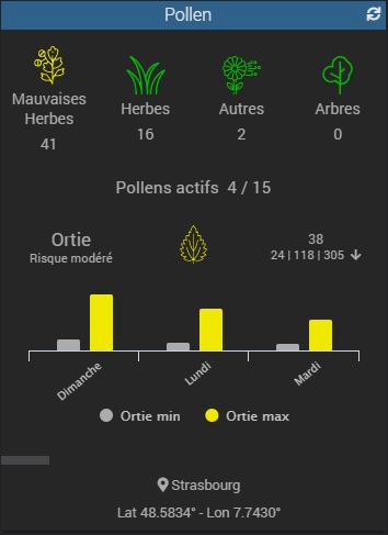

Je viens de lancer un dernier update avant ma demande de passage en stable
  • Suivi Mobile : uniquement sur la version web mobile de Jeedom(pas l’appli), une zone suplémentaire apparait en bas avec sa localisation.
    En cliquant dessus vous mettez à jour les infos pollutions ou pollens en fonction de votre position. Il faut être en https pour que la géolocalisation fonctionne. Vous accèdez à l’option dans les méthodes de localisation.
pollenmobile
En espèrant que ça vous plaise et que ça marche !!
:slight_smile:

Super beau plugin !
Je viens de l’installer, et je voulais savoir s’il y avait la possibilitée de supprimer le graphe de prévision en bas de l’affichage ?
Salut, je l’ai pas prévu, donc c’est pas faisable, mais techniquement c’est possible, ça pourrait faire partie d’une option. À voir…
