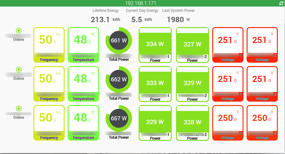

Actuellement avec le scénario et script j’ai ça :
Les couleurs évoluent en fonction de la production, ça passe du rouge au vert en passant par jaune orange avec le widget multi_progress_bar

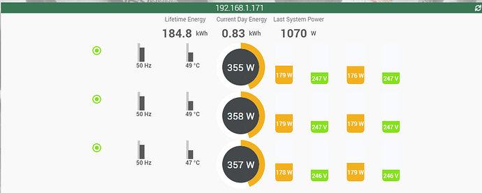

rennais35000 c’est vraiment top ! et merci pour le futur plugin nch !
j’utilise pour ma part le script avec une tuille toute simple . ecu-B + DS3l
cdt
Excellent, merci pour les captures, ça donne des idées.
Je me suis mis à regarder un peu le développement des widgets et je commence à me rapprocher de ton visuel qui est vraiment sympa. Il manque encore quelque infos.
J’espère vous partager une première version très bientôt.
Voilà je pense que c’est pas mal comme ça. Il faudra par contre renseigner les valeurs max des panneaux car on ne peut pas les récupérer depuis l’ECU et éventuellement changer les valeurs pour les tensions et fréquences réseau suivant les pays et les normes.

Question : pourquoi tu as une répétition des voltages qui sont d’ailleurs drôlement élevés je trouve !
Le voltage est lié au micro onduleur et est commun aux panneaux connectés dessus donc a priori une seule info suffit.
Ca dépend des onduleurs pour le voltage. Sur le DS3 on a un voltage pour chaque entrée (2 par onduleur). C’est ce que renvoie l’ECU et c’est ce qu’il affiche aussi sur sa propre page embarquée.
Pour la tension, vive la campagne et les fin de lignes. Je suis à 240V à vide, et si rien ne tire trop sur les panneaux, ça monte vite jusqu’aux 253V (+10%) puis déconnexion de l’onduleur.

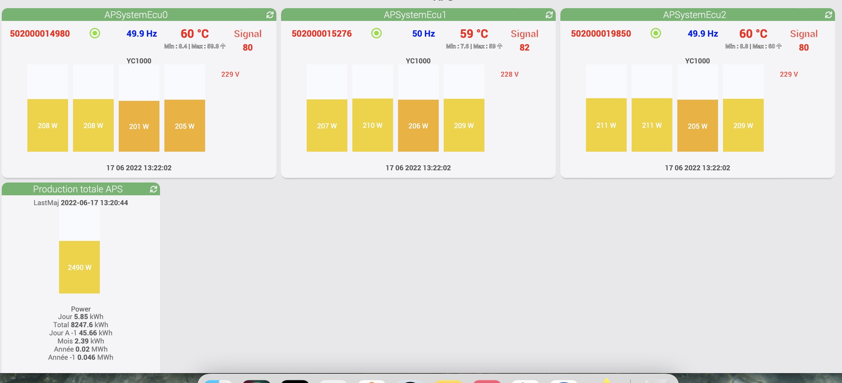

Voilà ce que ça donne sur une autre installation chez ma fille.
2 x QS1 (4 panneaux)
1 x YC600 (2 panneaux)
Moins d’infos de voltage apparemment sur les QS1
et du coup pour l’YC600 qui n’a que 2 panneaux, un pb d’alignement. Il faudrait peut-être mieux simuler en pointillés l’endroit ou il pourrait y avoir 2 panneaux pour que tout soit aligné.
Qu’en penses tu ?
Oui c’est une bonne idée. Je vais le traiter un peu plus tard.
