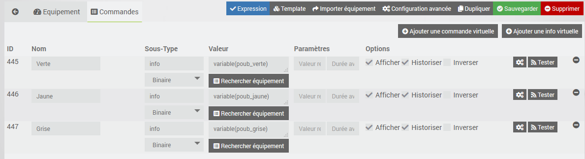

Pour que je comprenne bien, tu as un virtuel avec 3 info binaires (verte, jaune grise), et 3 widgets associés à chacune de ces infos sur le modèle de du widget que tu m’a envoyé pour la poubelle grise (j’imagine avec des couleurs différentes comme image à chaque fois).
Ce que tu veux faire, c’est dans ton dashboard, n’afficher que la poubelle de la bonne couleur en opacité 1 et les autres en opacité 0.1 de 00h00 à 23h59 et envoyer un telegram à 18h00.

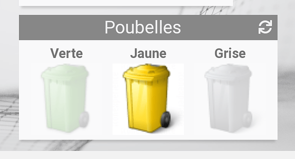

Si c’est le cas, déjà, dans un premier temps, pourquoi ne voit-on pas dans ton widget la visualisation du résultat sous le libellé « commandes liées » ?
Autre point, et encore une fois si je comprends bien ta logique, pourquoi voit-on 2 poubelles dans le widget alors qu’il devrait y en avoir 3 ?

J’ai un widget par poubelle, exemple aujourd’hui poubelle grise :
Sachant qu’il n’y a pas d’évènement aujourd’hui, les 3 poubelles auraient dû être en opacité 0,1

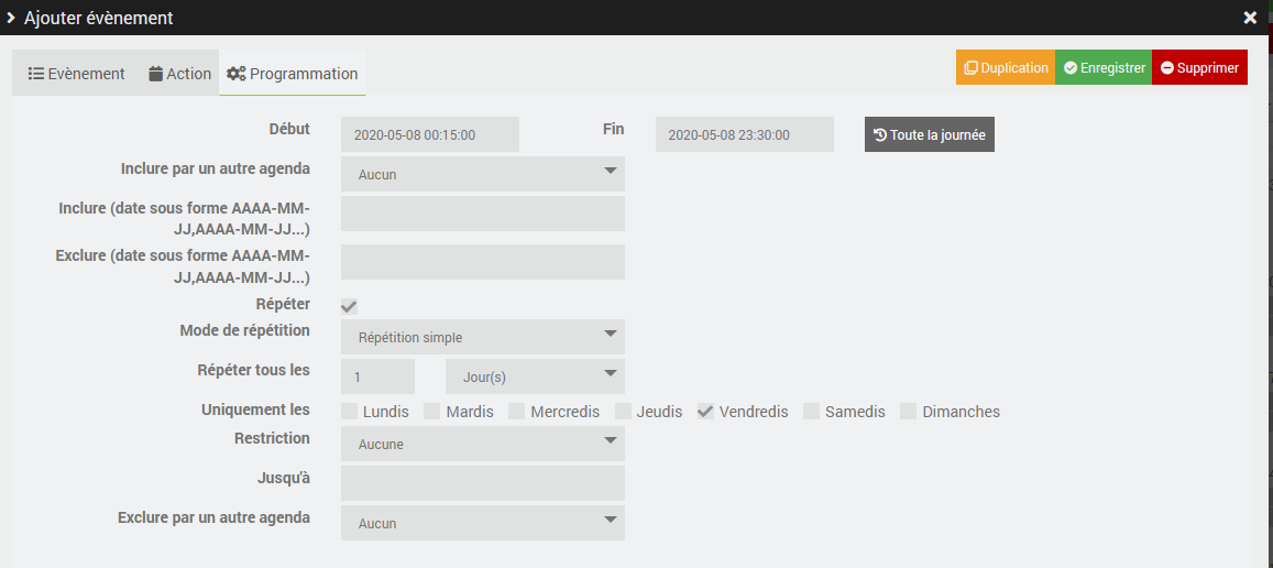

J’ai créé l’agenda avec une sortie les vendredis, samedis et dimanches pour faire les tests.
J’ai changé ton agenda pour le rendre plus compact et tout regroupé dans un seul.
Pour l’instant, ça marche, la poubelle est verte et j’ai reçu le message à la bonne heure :

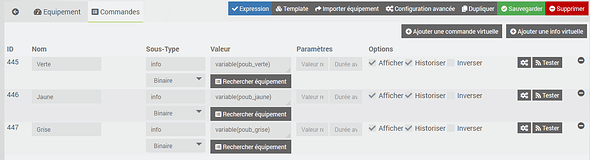

Virtuel « Poubelles » :

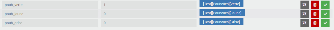

Initialisation des variables.

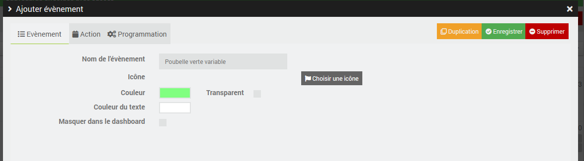

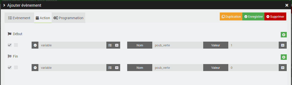

Evénement « Poubelle verte variable » :
Action « Poubelle verte variable » :
Programmation « Poubelle verte variable » :
Ces trois onglets sont à adapter pour chaque poubelle (couleur, date, jour, …).

Et enfin, les variables :
