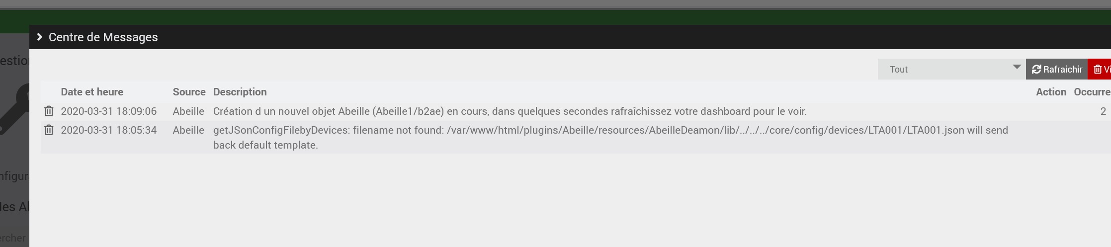

Salut , je viens d’ajouter une ampoules philips hue ambient light et j’ai une erreur lorsqu’il cherche le fichier « LTA001.json » qui a priori n’est pas present avez une solution ?
Merci d’avance
