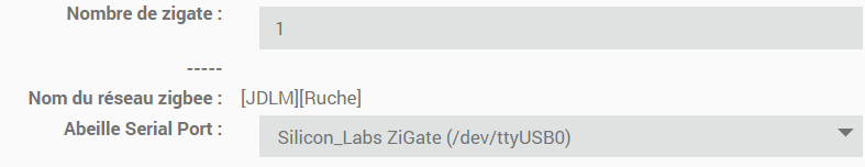

Effectivement. J’ai reconfiguré le port de la zigate
puis redémarré Jeedom
et maintenant j’ai la Ruche et un capteur de température OK. Les autres vont peut-être se réveiller ?
Comment se fait-il que le port ait disparu lors de la mise à jour ?

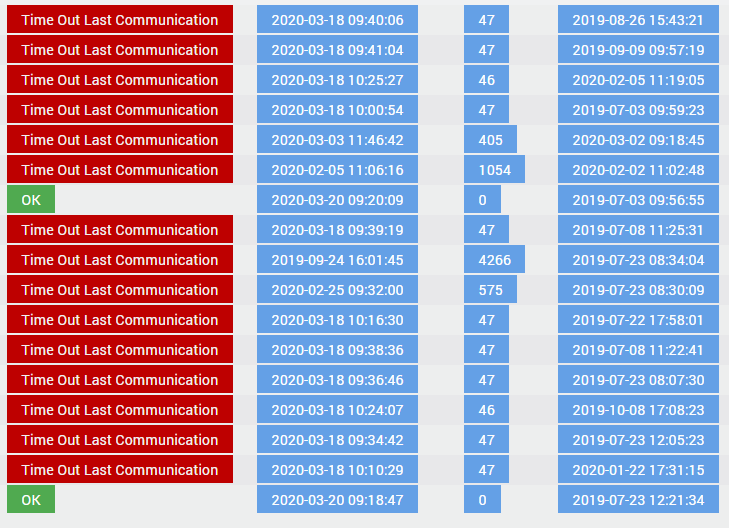

Il y a deux choses. Les informations dans la zigate et les informations dans Abeille/Jeedom.
Normalement sur changement de firmware zigate, il n’y a rien à faire côté Abeille/Jeedom. Il faut vérifier que les IEEE sont presents dans Santé.
