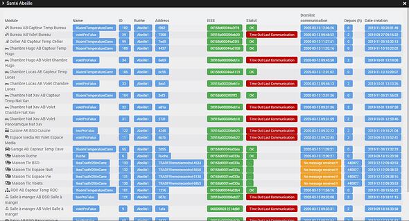

Seul petit effet de bord, tous mes volets et BSO sont en Time Out. Mais ils fonctionnent parfaitement bien.

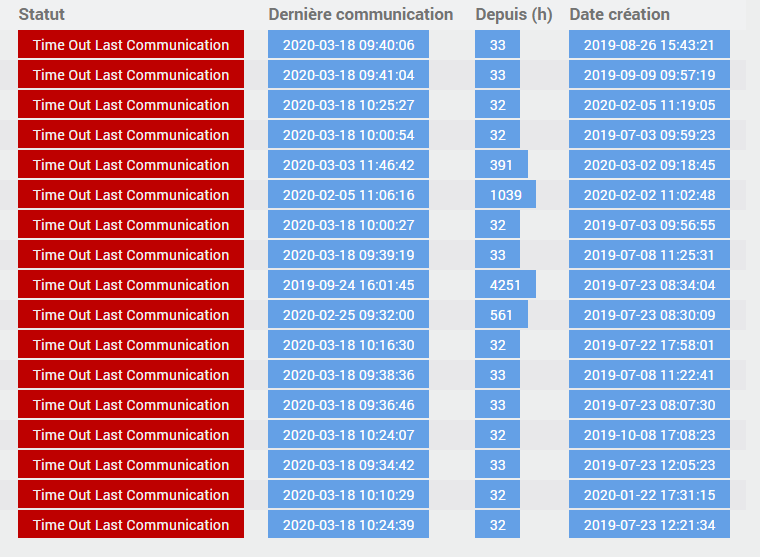

Depuis la mise a jour faite hier, tous mes capteurs sont en timeout. J’ai relancé ce soir la dernière mise à jour, relancé les dépendances et le demon mais c’est pareil.
Peux tu créer une issue dans github pour qu on regardes ton problème. Ces deux derniers jours tcharp38 à proposé des corrections qui sont maintenant dans le master (version de dev).
Il faudrait que je teste et publie une nouvelle version.
