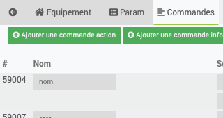

Si tu ouvres le widget, as tu des commandes ? As tu la commande nom:
Capture d’écran 2020-03-11 à 11.12.33
Si tu fais tester dessus ca repond quoi ?

quand j’ouvre le widget j’ai bien la commande nom et le test me répond : TRADFRI Driver 10W mais depuis que j’ai choisi : Ikea Ampoule Transformer 10W dans la liste déroulante de l’Equipement, le message d’erreur je l’ai eu à la création lors de l’inclusion et il n’y avait pas de nom.
bon mais ça marche je peux les commander, merci de ta réponse
