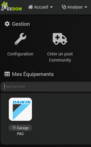

Et pas d’équipement qui apparait?
du genre :
Et le démon tourne bien apparemment.

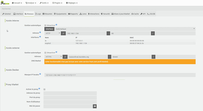

Dans la partie equipement j’ai ce message qui apparait :Aucun équipement trouvé, relancer le daemon ou contacter le développeur.
Oui l’application onecta sur mon telephone fonctionne correctement.

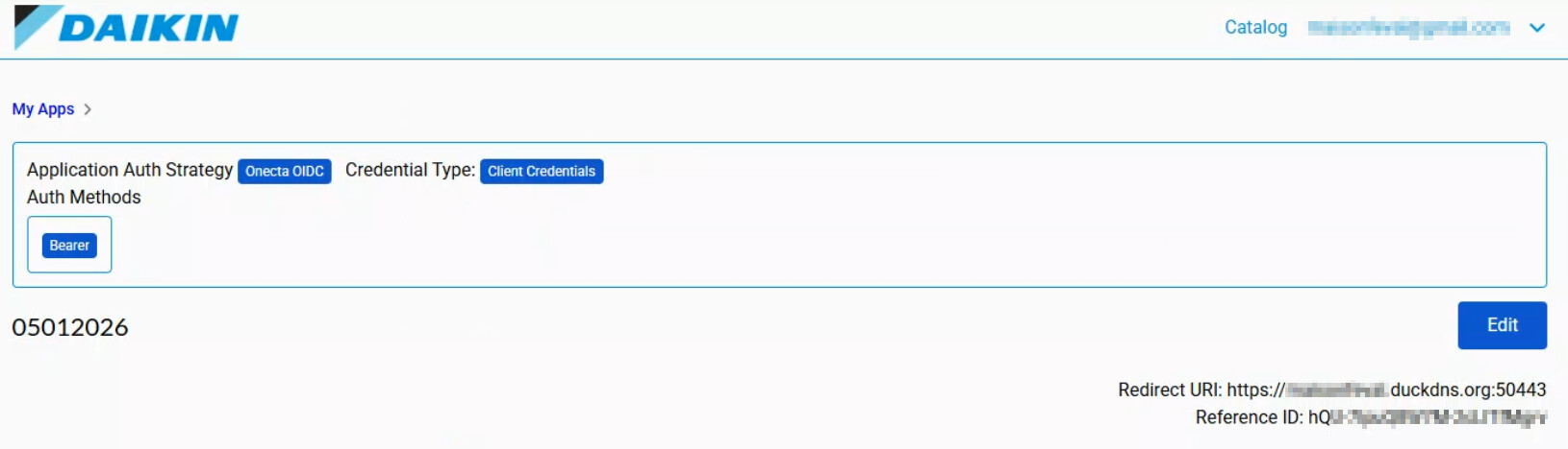

Je me suis meme demande a un moment si le fait de se connecté avec le compte daikin ou mon compte google (qui utilise la meme adresse email) ne generait pas deux comptes avec du coup un vide… mais non c’est bien qu’in seul compte avec toutes mes clims dedans… :frowning:
et cote site daikin (dev) que je me connect d’une facon ou d’une autre, je retrouve bien l’application que j’ai créer… donc c’est pas ca non plus…
je reste un peu perplexe mais bon… j’ai du raté un truc c’est pas possible autrement

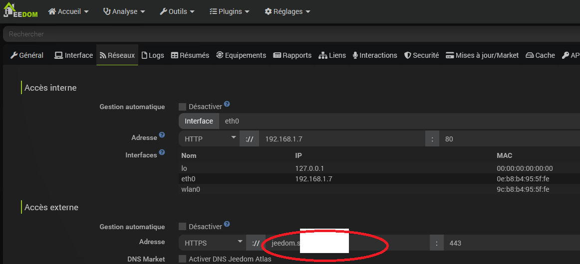

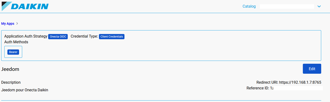

Ce que j’ai coté Daikin
Il faut aussi veiller à ce que l’accès extérieur soit bien correct, mais cela se voit dans les log si ce n’est pas le cas.
Et configurer le plugin en utilisant cette adresse publique.
Il me semble que cela ne marchait pas si on utilise l’adresse locale (mais pas sûr de moi).

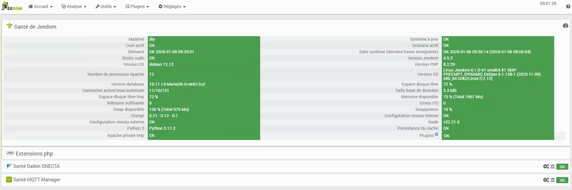

Peux-tu nous mettre une capture d’écran de ta page santé Jeedom, on verra rapidement si le problème vient de ta connexion externe.

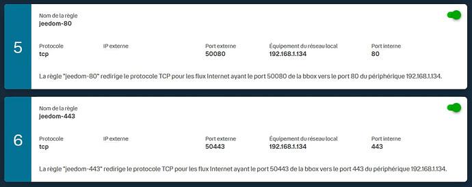

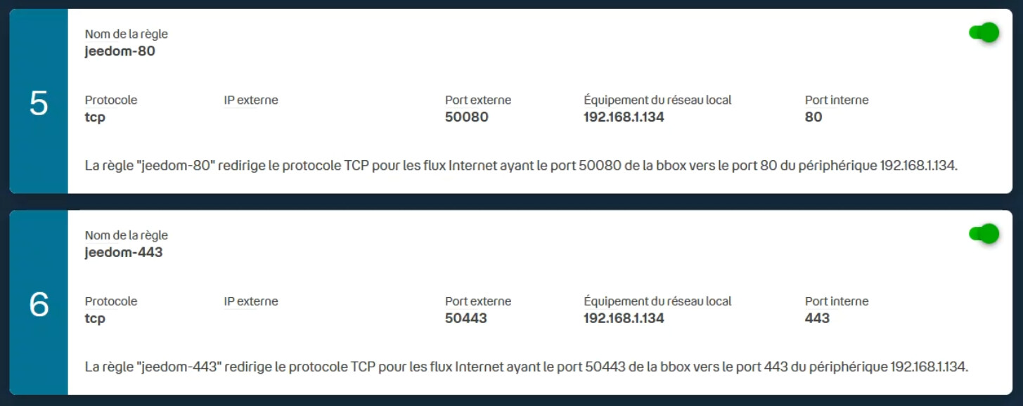

mes regles de NAT :

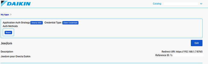

et ma config daikin :
Tout m’a l’air coherent…
Mais le probleme reste entier…

Premier point : le plugin n’utilise pas une IP publique, mais bien l’IP privée de ton Jeedom.
Dans le lien que te donne Bison, il est expliqué que le plugin te fournit l’URL à renseigner dans l’application Daikin. Il est possible qu’avec la dernière version du démon V1, il faille passer les logs en mode debug pour la voir apparaître.
Je précise cela car il n’y a absolument aucun besoin de toucher au NAT. Tu ne devrais pas avoir d’IP en duckdns.org configurée dans la console développeur Daikin. D’ailleurs, au vu de tes captures d’écran, on voit bien une IP locale : 192.168.1.134.
Dans le lien de Bison, je fais référence à l’étape 8 dans ce cas précis.
Normalement, lorsque tout est correctement configuré, le démon doit te demander, via les logs, de relier ton installation à ton application en te fournissant une URL.
Tu ouvres cette URL, tu te connectes avec le compte Daikin qui contient tes appareils, et tu devrais alors obtenir la confirmation que l’autorisation est complète, comme indiqué au point 12 du lien de Bison.
