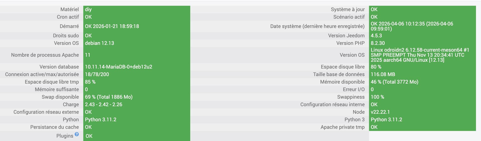

Plantage Zigbee2mqtt (dans ZigbeeLinker) suite au passage en version 2.7.0
Parcontre ce que je ne comprend pas c’est qu’il y a detection d’une ancienne de version de mosquitto (0.4), donc il force la réinstall, mais réinstall la 0.44 quand meme:
