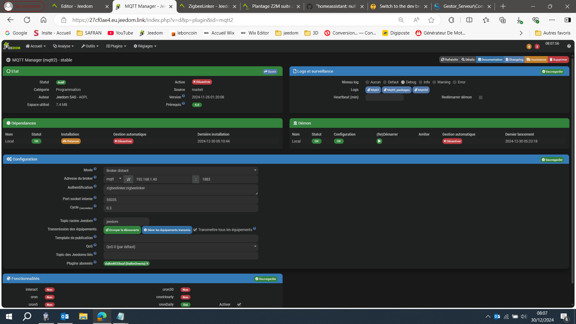

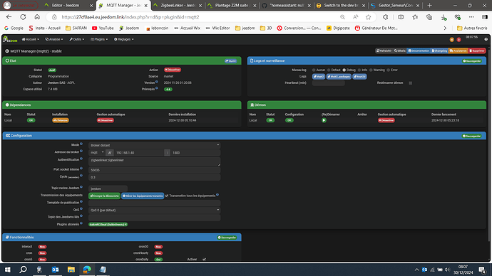

Mqtt manager démarre, démon OK

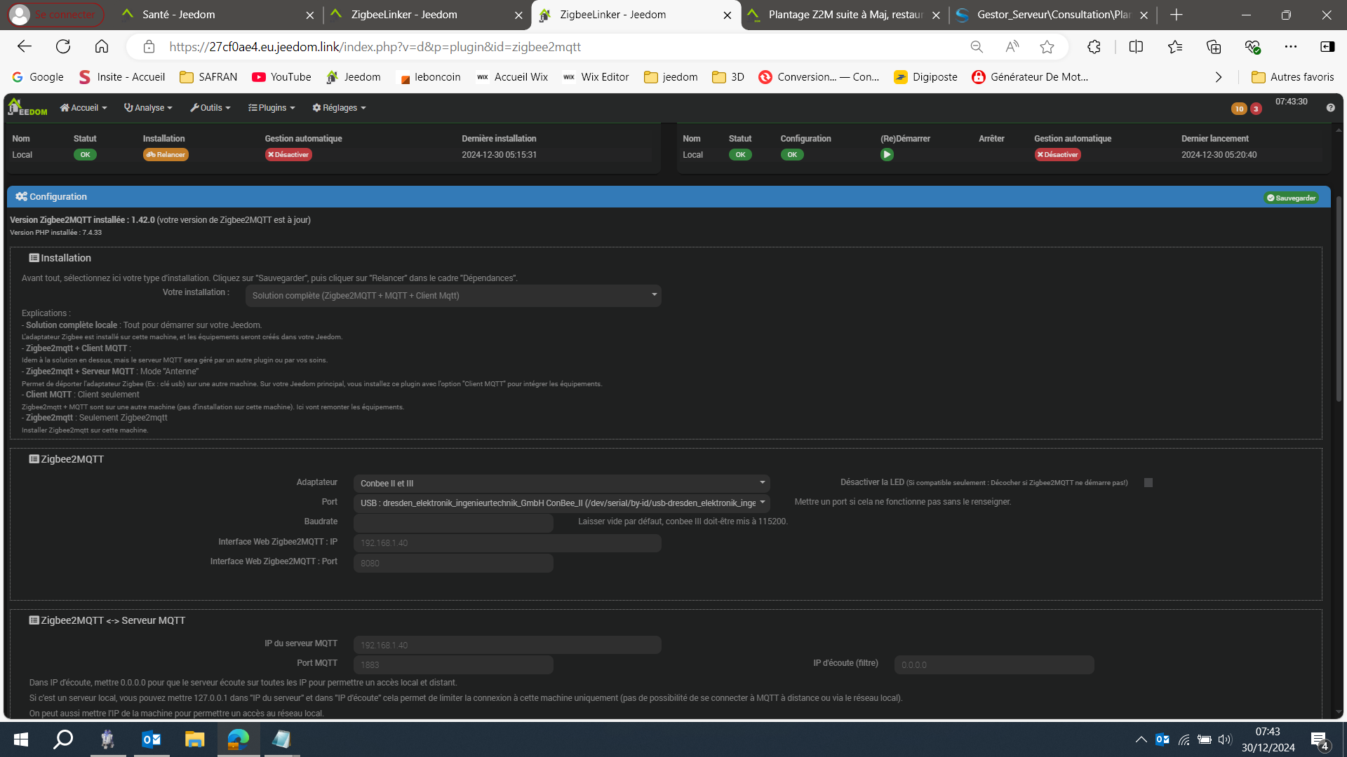

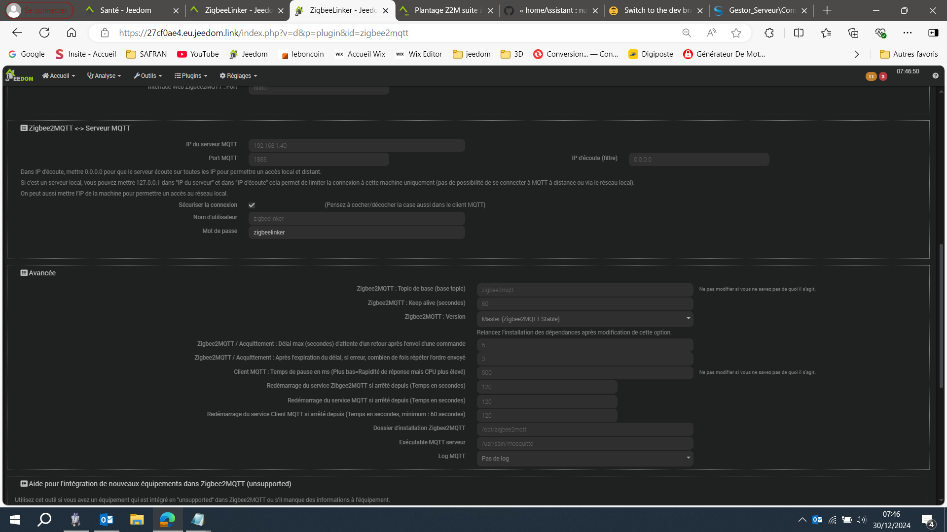

Zigbeelinker démon OK également, seulement quelques seconde après le lancement du démon, j’ai une notif #### le service zigbeelinker s’est arrêté ####
J’ai tenter plusieurs choses, dont des restaures de sauvegarde à des jours où tout fonctionnait très bien ; RIEN
Dans zlinker : redémarrer z2m, redémarrer z2m en debug, réparer z2m, redémarrer serveur mqtt, redémarrer client mqtt : RIEN
Redémarrer Jeedom, redémarrer Prox : RIEN

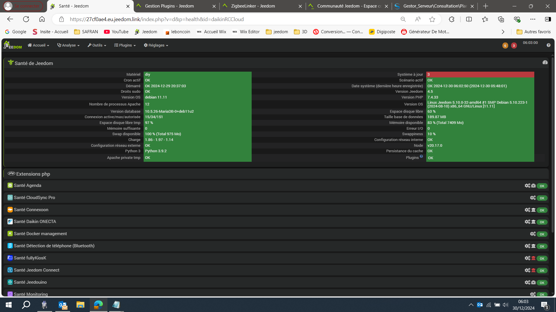

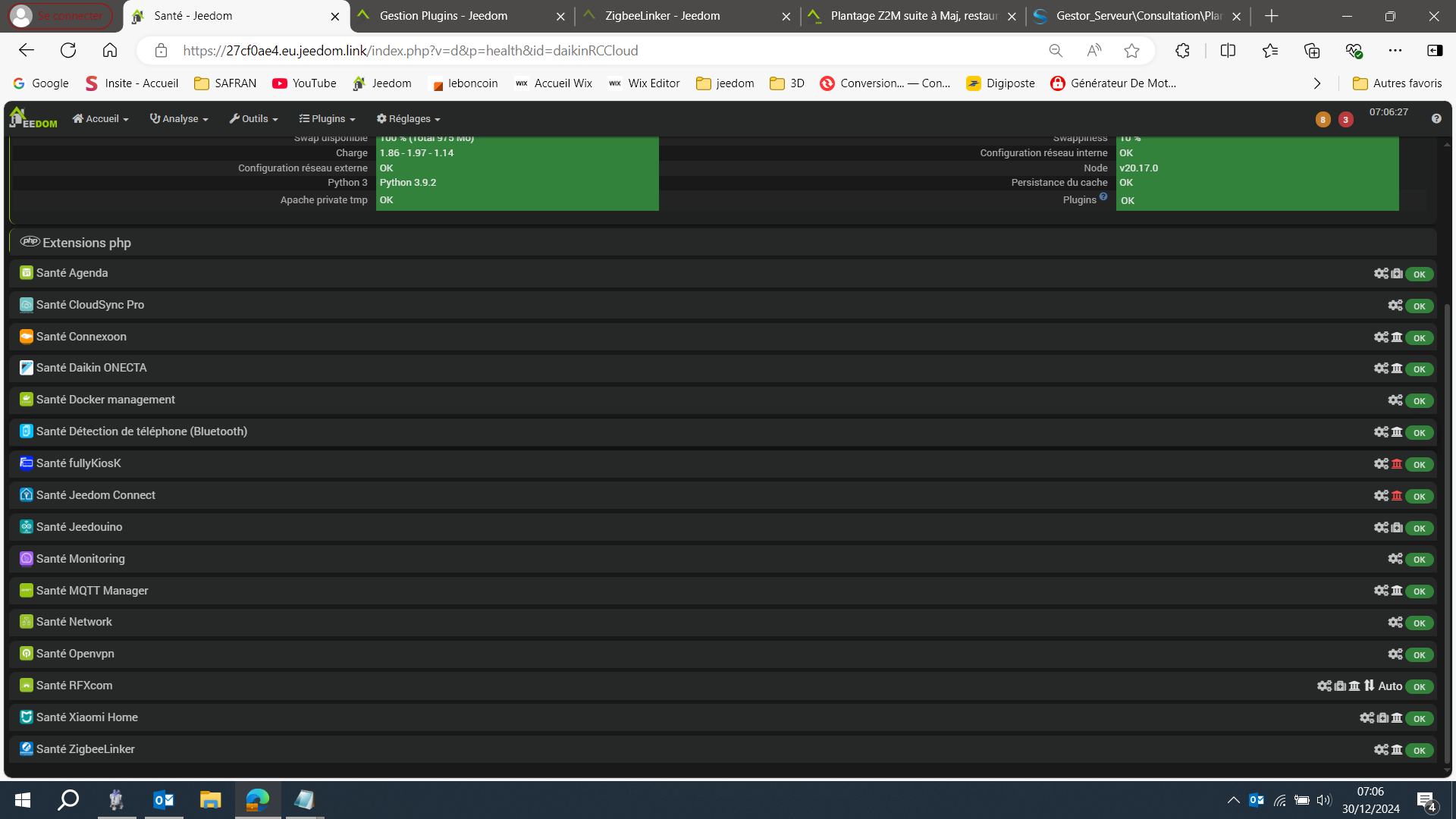

je laisse ma page santé, et je peut donner tout les logs que vous voulez, et même accès en TeamViewer

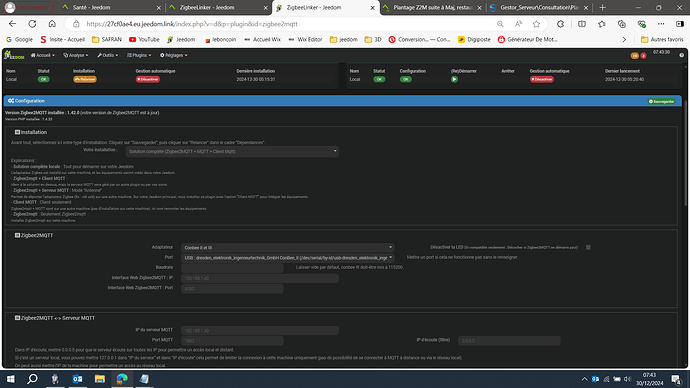

J’ai un furieux doute quant aux plugins que vous utilisez.
Vous parlez de z2m et de zigbeelinker qui sont 2 plugins différents et peuvent être en conflit.
Pouvez vous nous donner la liste exacte des plugins ainsi que les logs en debug associés ?
Voici la page des plugin :
et les logs concernés :

Voila j’ai mis tout les logs que j’ai, au besoin de peut même faire une restaure d’un jour où c’était fonctionnel, juste relancer les démon et envoyer les logs direct, la les logs j’ai du nettoyer un peu pour pas dépasser le nombre de cara :confused:
En tout cas le duo mqtt manager et zigbeelinker marchait parfaitement, le mqtt manager je croit c’est pour la liaison avec le plugin Daikin, mais pas sur, je suis pas expert, quand je débutait c’est une personne est accès sur mon pc qui m’avais mis en place tout le zigbee, et je n’ai jamais rien toucher a part les mise a jour ^^
Jeedom v4.5 est en beta?
Page configuration de zigbeelinker svp.
Lire ce post:
Oui c’est fonctionnel mais cela demande que la configuration soit faite en fonction. C’est bien décrit dans la doc.
Je n’arrive pas a comprendre, pour moi ils modifient un fichier dans le config.yaml, mais on est sur jeedom, j’ai pas de homeassistant, du moins j’ai tester ya plusieurs mois, ce n’est pas pour moi ^^
Ba ca fonctionne depuis plusieurs années, juste fait fait une maj, ca a planté et impossible de revenir en arrière même avec une restaure :confused:

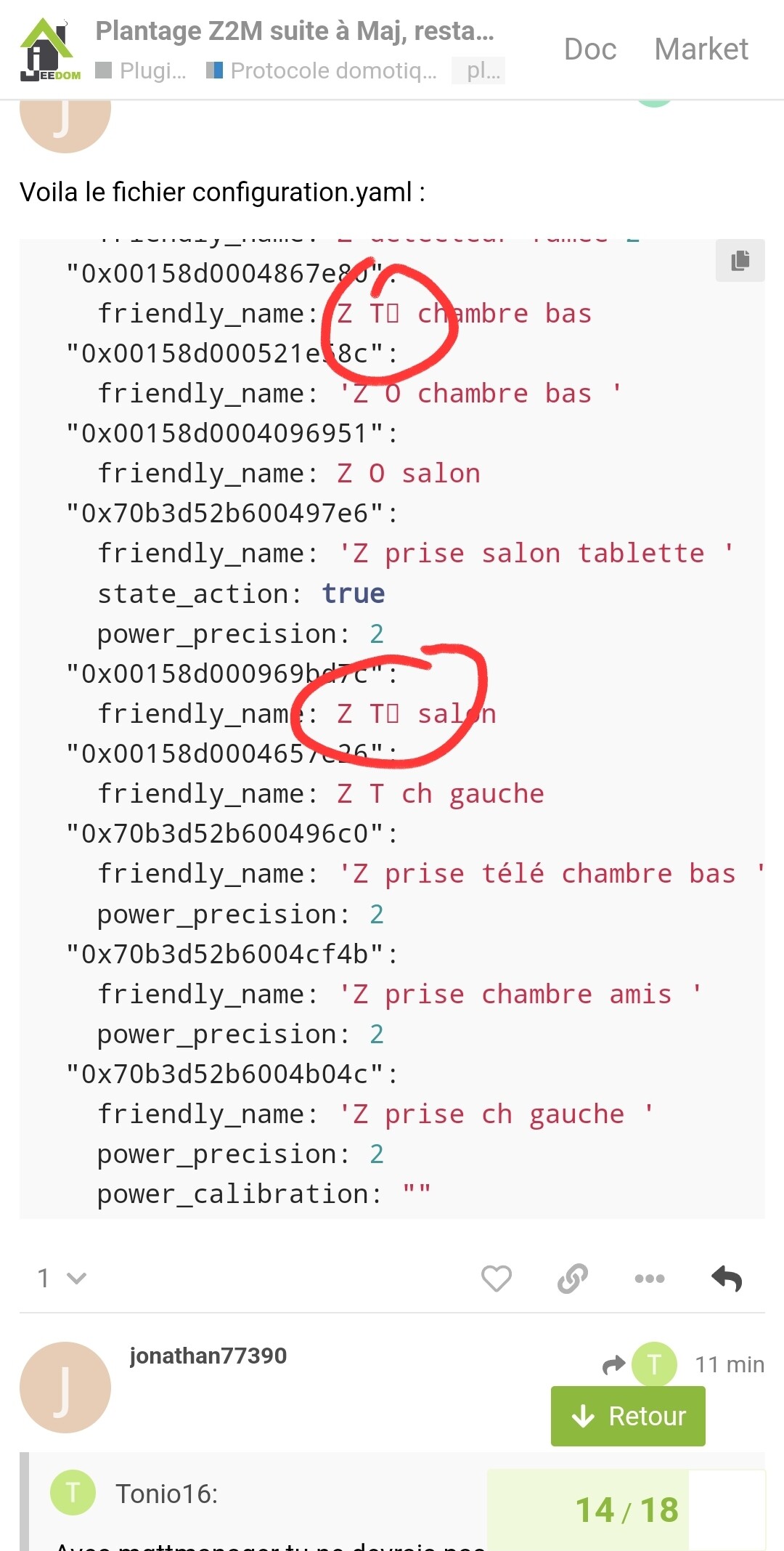

Vous devez avoir une erreur dans le config yalla qui se trouve dans plugins/zigbee2mqtt/data/zigbee2mqtt
Mettez le ici pour qu’on regarde
Norbert
Avec mqttmanager tu ne devrais pas faire gérer mosquitto par zigbeelinker. ==> page configuration mqttmanager.
Il y a un message clair voir mon premier post. Pourquoi cela ressort sur ta configuration, mystère.
Norbert voullait écrire yaml. Le correcteur…
Voila le fichier configuration.yaml :
homeassistant: false
permit_join: false

Surtout pas ! Il restera l’entrée dans la bd et z2m ne démarrera pas mieux. Juste la ligne homeassistant
Je ne suis pas chez moi actuellement, je suis connecter en DNS, est ce que je le fait en externe ou vaut mieux attendre d’être en interne pour modifier le fichier yaml ??
Et 2eme ask, est ce que si ca plante encore pire, faire une restaure sera bon, ou je doit faire une sauv du fichier yaml pour être sur ?
Profites en aussi pour supprimer les caractères bizarres dans les noms de 3 équipements
