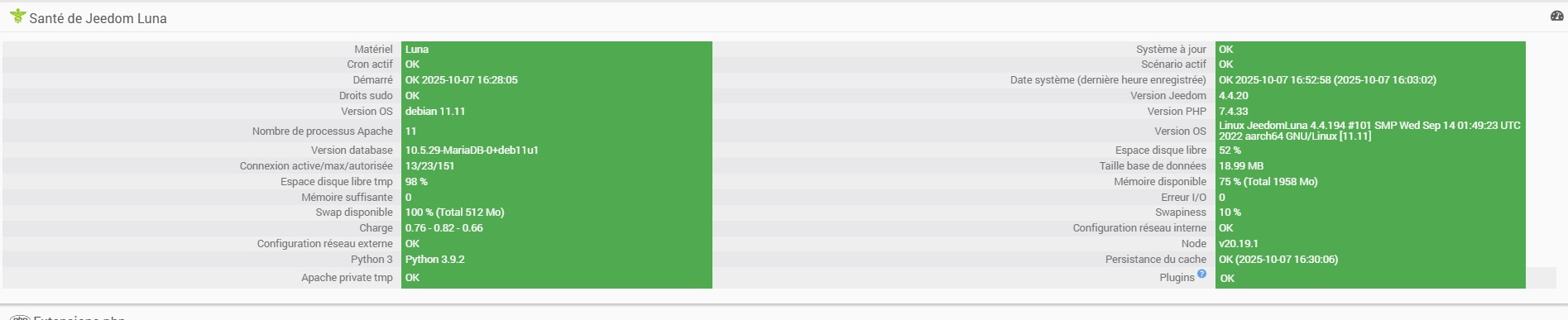

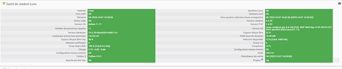

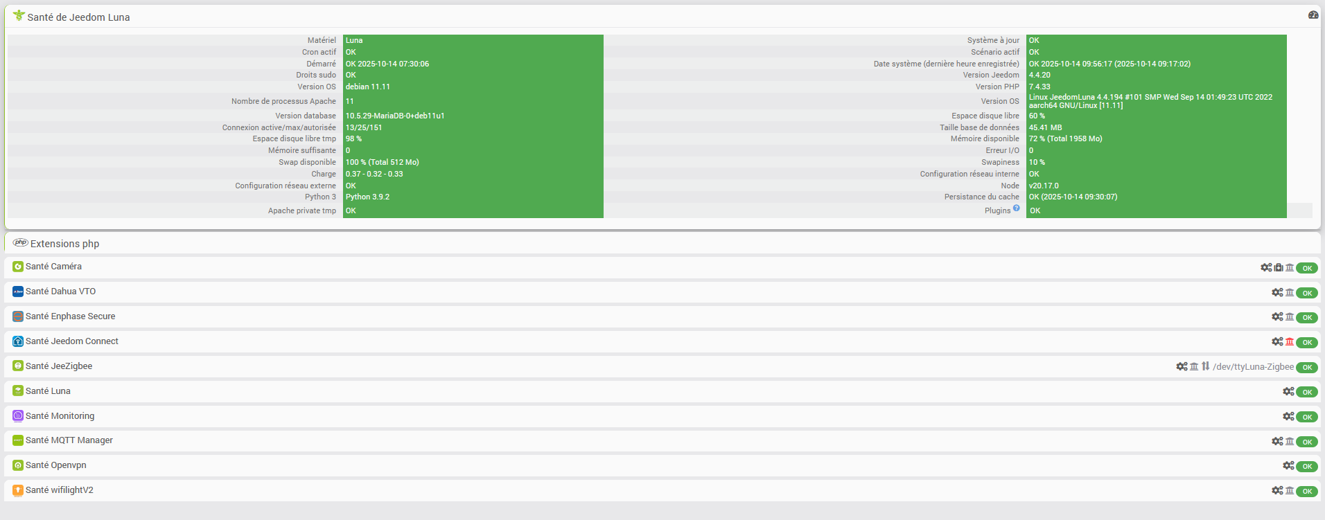

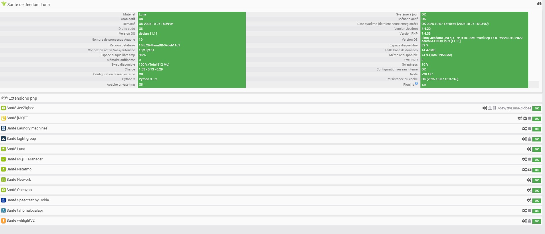

La santé de la box est au vert cf doc

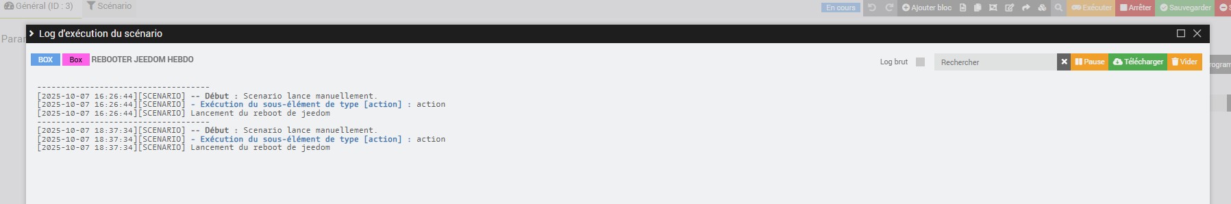

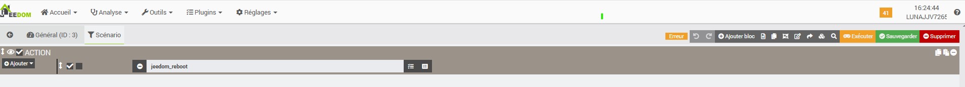

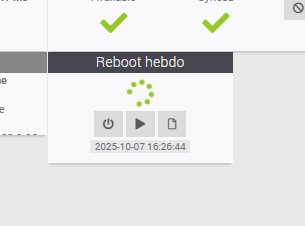

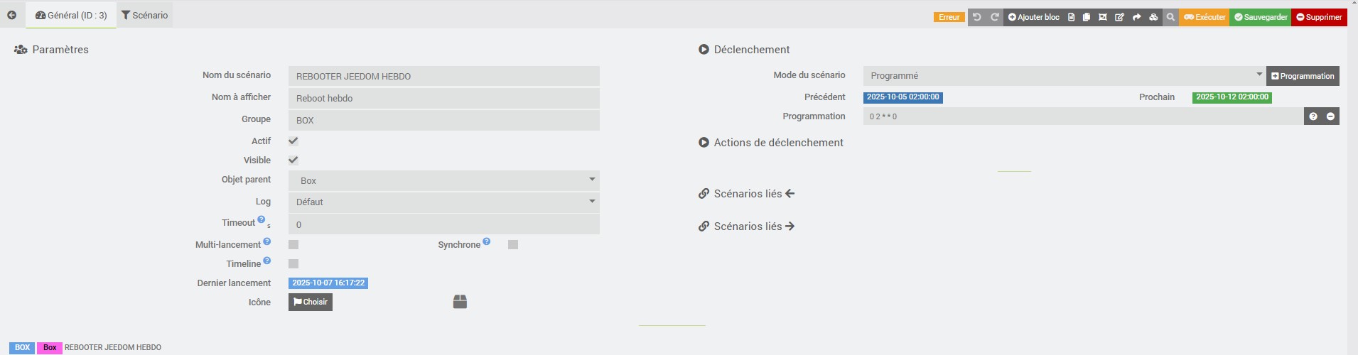

J’ai donc voulu faire un scenario de reboot , pouvez vous me le valider , j’ai un doute car le widget scénario présentent 2 états bloucle persistante puis panneau danger vert , pourtant le scenario s’execute correctement…
merci de votre attention Cdl JJV
scenario image final
scenario image

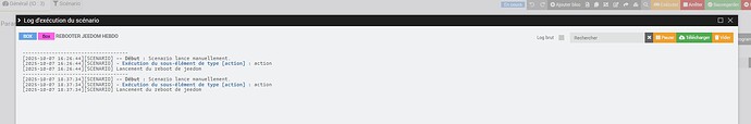

Tu pourrais montrer les logs d’exécution de ton scénario stp

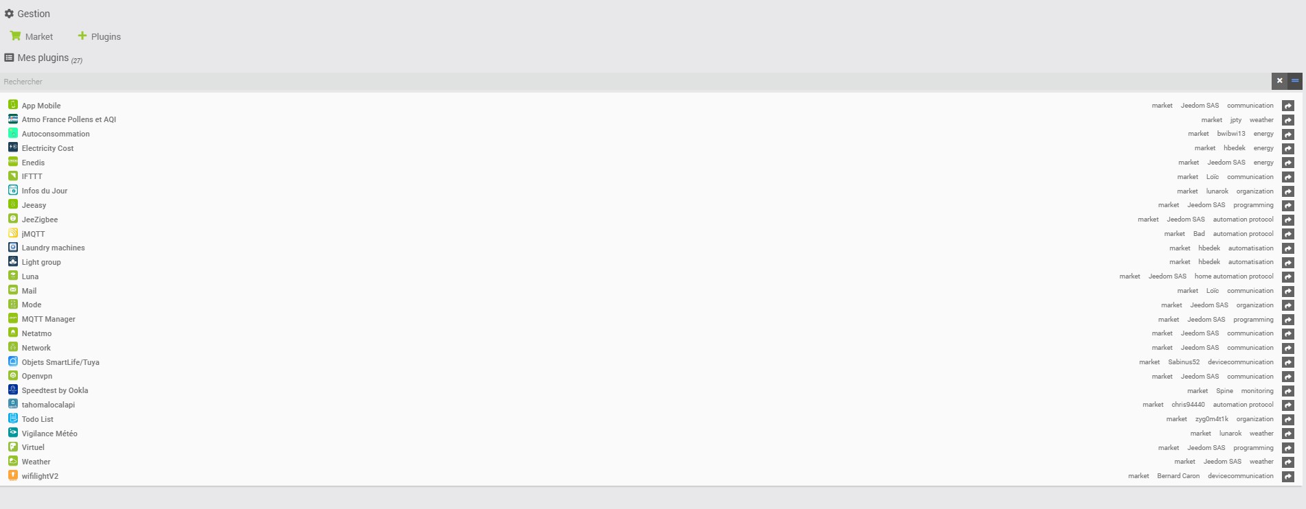

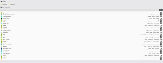

Une liste de plugin ?
Voilà

Je ne suis pas un expert scénario et je ne vois rien de gênant avec mes faibles connaissances. Il semble redémarrer chaque nuit, votre post ne semble pas indiquer que cela soit nécessaire de le faire aussi souvent.
Sinon dans les plugins rien de flagrant, là aussi. Je vous conseillerais de mettre.en place un monitoring sur la charge et le swap. Peut-être donneront ils des retours intéressants.
Rien de flagrant, peut être que le reboot fait que le scénario pense qu’il n’a pas été terminé correctement mais s’il s’exécute et fait bien le reboot alors quel est le problème ?
Je viens de vérifier et normalement la dernière ligne de log à la fin d’un scénario est « Fin correcte du scénario » et toi tu ne l’as pas ce qui me fait croire que ma proposition ci dessus est l’explication

Je dois rebooter ma box certains matins et tout repart dans l’ordre. La santé de ma box ne fait rien apparaître de critique:
