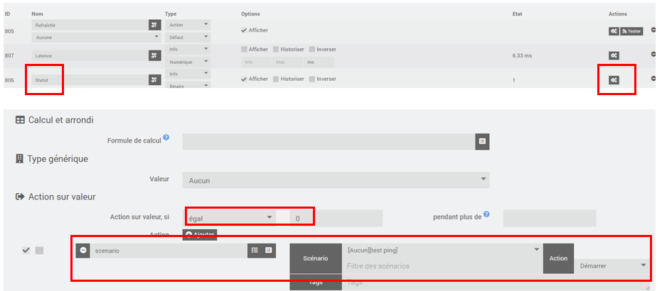

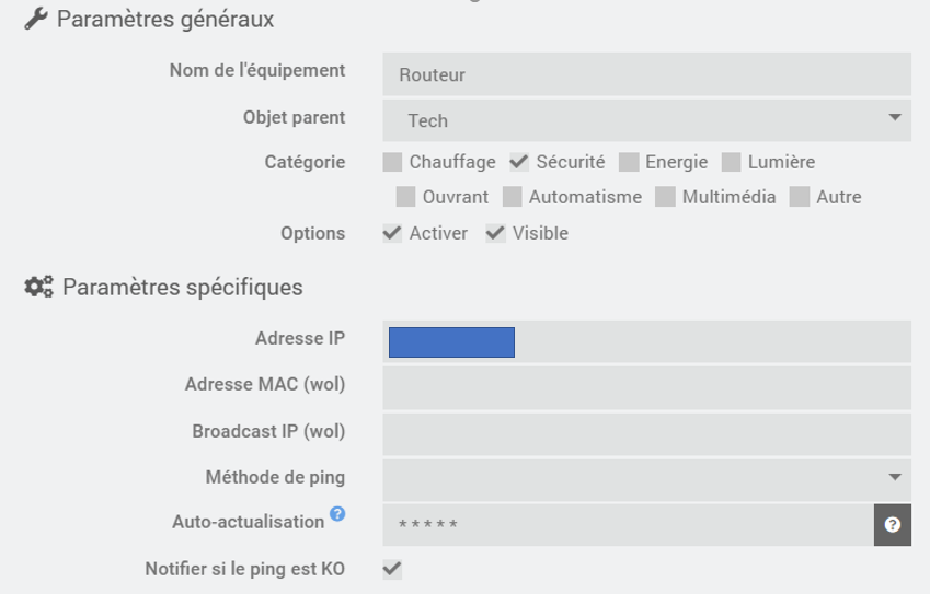

j’utilise aussi 2 plugin pour m’'aider
  • network pour faire un ping régulier de mon routeur et détecté quand je le perd
  • monitoring pour avoir accès a différentes information dont le uptime

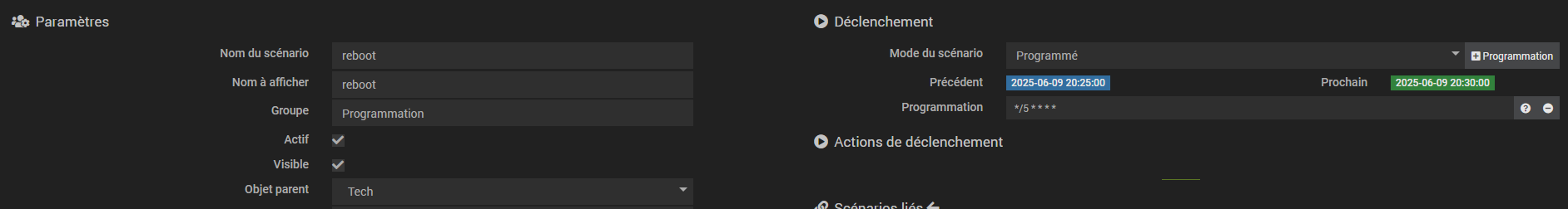

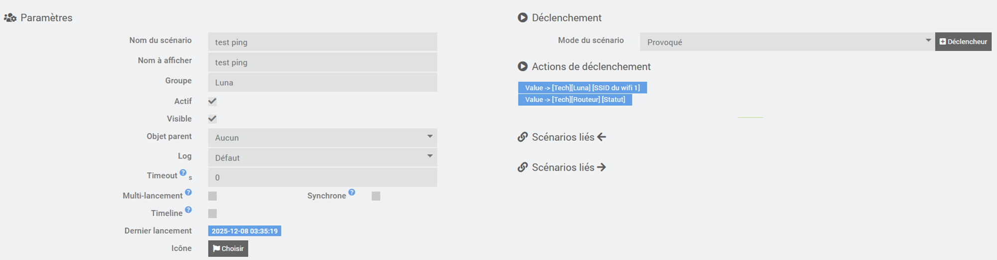

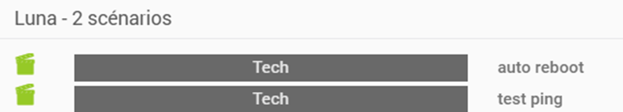

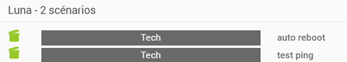

j’ai 2 scenarios pour le reboot :
ci -dessous le bloc code de mon scenario test ping

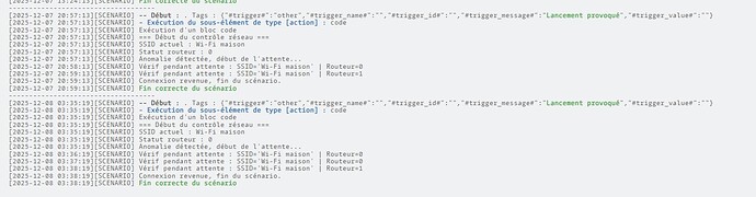

// --- Début du contrôle réseau ---
$scenario->setLog("=== Début du contrôle réseau ===");
// Récupération des valeurs initiales
$ssid = cmd::byString("#[Tech][Luna][SSID du wifi 1]#")->execCmd();
$routeur = cmd::byString("#[Tech][Routeur][Statut]#")->execCmd();
$scenario->setLog("SSID actuel : " . $ssid);
$scenario->setLog("Statut routeur : " . $routeur);
log::add('Network-checker', 'info', "Début du contrôle : SSID='$ssid' | Routeur=$routeur");
// Vérifie si déconnecté du bon Wi-Fi ou si routeur KO
if ($ssid != 'Wi-Fi maison' || $routeur == 0) {
    log::add('Network-checker', 'warning', "Anomalie détectée : SSID='$ssid' | Routeur=$routeur");
    $scenario->setLog("Anomalie détectée, début de l'attente...");
    // On attend 30 minutes max un retour à la normale
    $start = time();
    while ((time() - $start) < 1800) { // 1800 = 30 min
        sleep(60);
        $scenario->setLog("Vérif pendant attente : SSID='$ssid' | Routeur=$routeur");
        if ($ssid == 'Wi-Fi maison' && $routeur == 1) {
            log::add('Network-checker', 'info', "Connexion revenue pendant l’attente : SSID='$ssid' | Routeur=$routeur");
            $scenario->setLog("Connexion revenue, fin du scénario.");
            return; // on sort
    // Toujours KO après 30 min → reboot direct
    log::add('Network-checker', 'error', "Pas de connexion après 30 min. Redémarrage de Jeedom Luna.");
    $scenario->setLog("Pas de connexion après 30 min, redémarrage de Jeedom Luna...");
    // Vérifie l’uptime avant de redémarrer.uptime exprimé en h (valeur en sec/3600)
	$uptime = cmd::byString("#[Tech][Luna-monitoring][Uptime (Sec)]#")->execCmd() / 3600;
    $scenario->setLog("Uptime actuel : $uptime heures");
    if ($uptime > 1) {
        log::add('Network-checker', 'error', "Reboot Luna déclenché (uptime = $uptime h)");
        $scenario->setLog("Reboot Luna déclenché (uptime = $uptime h)");
        //system::reboot();
        $scenario_restore = scenario::byId(114);
		if (is_object($scenario_restore)) {
    		$scenario->setLog("Exécution du scénario 'auto reboot'");
    		log::add('Network-checker', 'info', "Exécution du scénario 'auto reboot'");
    		$scenario_restore->launch();
    } else {
        log::add('Network-checker', 'warning', "Reboot non effectué (uptime trop court : $uptime h)");
        $scenario->setLog("Reboot non effectué : uptime trop court ($uptime h)");
} else {
    log::add('Network-checker', 'info', "Connexion OK : SSID='$ssid' | Routeur=$routeur");
    $scenario->setLog("Connexion normale détectée, aucun reboot nécessaire.");
$scenario->setLog("=== Fin du contrôle réseau ===");
