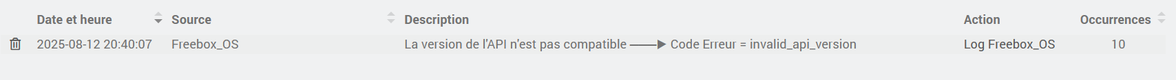

Après une tentative de MAJ de Freebox OS ce soir (12/08/2025) j’ai eu ce message :

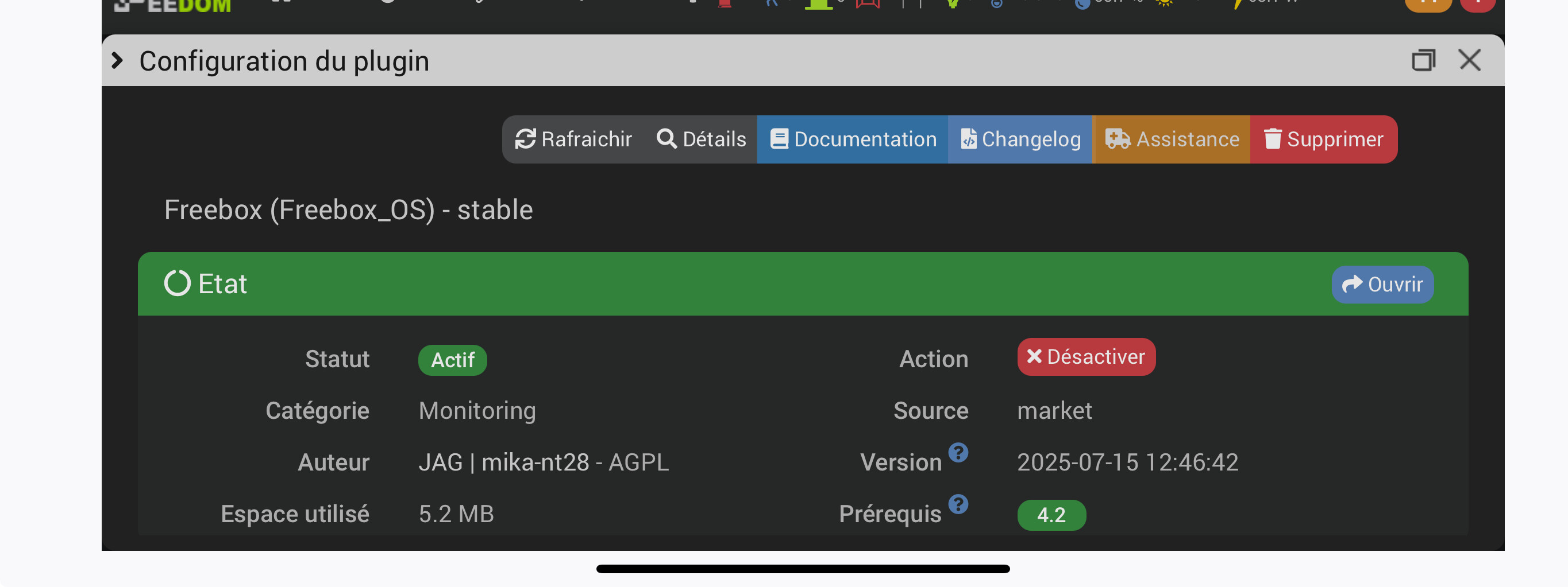

Pour rappel dans la page configuration du plugin (c’est valable pour tous les plugins) il y a un bouton assistance qui permet de me donner plusieurs infos importantes pour moi
Dans le sujet ci-dessous, j’ai expliqué les données à mettre ici

[2025-08-12 19:39:37] ERROR  : Erreur sur Freebox_OS::RefreshToken() : Freebox_OS::FreeboxGET() : Impossible d'arrêter la tâche
[2025-08-12 19:40:08] ERROR  : La version de l'API n'est pas compatible ───▶︎ Code Erreur = invalid_api_version

Même constat d’erreur dans les logs suite à la dernière mise à jour sur une Delta
0000|[2025-08-14 15:05:05] ERROR  : La version de l'API n'est pas compatible ───▶︎ Code Erreur = invalid_api_version
