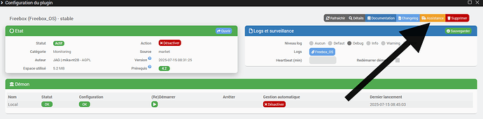

Si tu cliques sur assistance dans la configuration du plugin tu fournis pas mal d’information qui me permette de dépanner ou trouver les problèmes.
J’aurais pu voir que tu etais en mode bridge de suite et gérer autrement l’erreur.
je t’invite a supprimer la commande « Adresse IPV4 du player » dans le player pour éviter d’avoir encore l’erreur
Voici l’exemple
