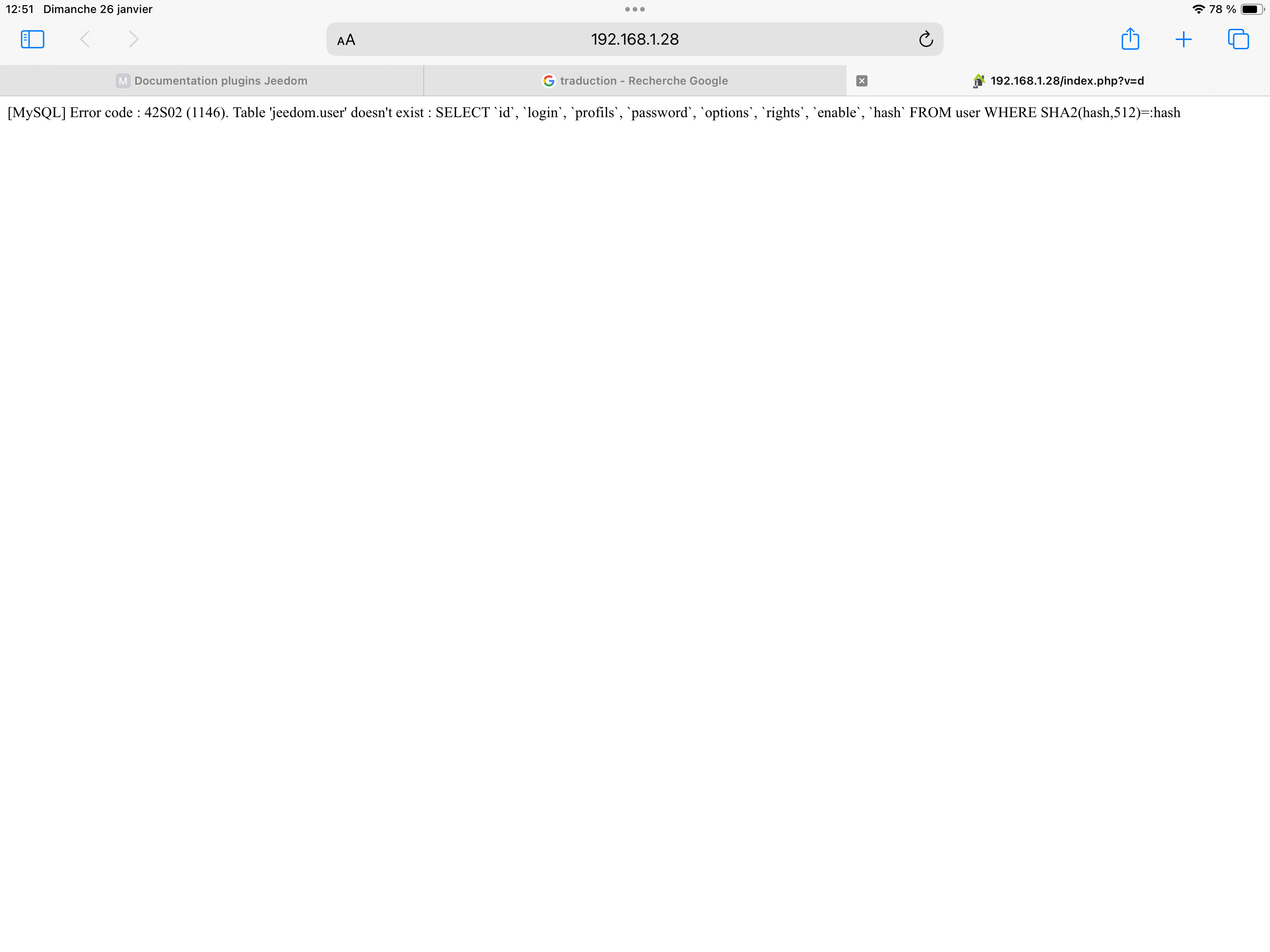

Pour l’utilisation de ma domotique j’utilise deux disques SSD que je permute de temps en temps afin d’avoir toujours une sauvegarde en cas de plantage.
Aujourd’hui j’ai voulu permuter mes disques puis restaurer ma dernière sauvegarde sur le nouveau disque mais cela ne sait pas passé comme d’habitude.
Après avoir mis à jour les plugins, j’ai rapatrié la sauvegarde de mon Nas en local puis fait Restauré la sauvegarde et après un bon 30 min, le sauvegarde n’était toujours pas terminée.
Je suis allé dans un des menus et j’ai eu ce message « inquiétant »
J’ai coupé l’alim du RPI mais tjs le même message.
Désolé je n’ai bien sûr pas de log.
quelle est la taille de votre sauvegarde?
est ce que vous pouvez redemarrer sur l’autre ssd et donner les détails de votre système?
Ma sauvegarde fait 215 Mo et mon disque fait 110 Go et j’en utilise 11 Go.
Oui j’ai pu redémarrer sur l’autre SSD.
Si non je fait une ré installe de linux et jeedom sur le disque endommagé ?
Cdt
Quelle est la version de Debian et de Jeedom sur les 2 disques ?
Quelle est la taille de la sauvegarde ?
Quelle est le modèle de RPi ?

Debian 11 (Bullseye) 64 Bits et jeedom 4.4.19.
