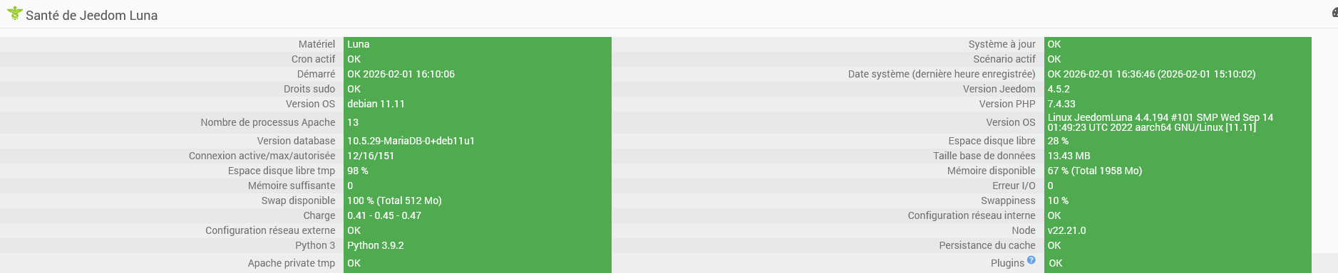

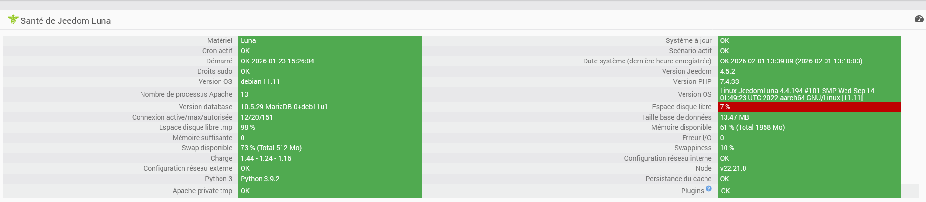

Je reviens sur le sujet puisque je me retrouve de nouveau avec un espace libre très limité.
Pour info, j’ai vérifié, je fais bien mes sauvegardes sur la carte SD
En parallèle, il n’y a plus de sauvegardes des images de la caméra (Hikvision).

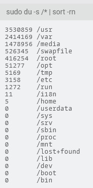

J’ai relancé la commande sudo du -d1 /var/ -h qui donne le résultat suivant.
Je n’ai pas l’impression que cela soit anormalement élevé.
J’ai trouvé la commande suivante sudo du -s /* | sort -rn
EDIT : J’ai redémarré la box car elle avait planté.
La page Santé est revenue à la normale :
Clairement, je ne comprends pas…

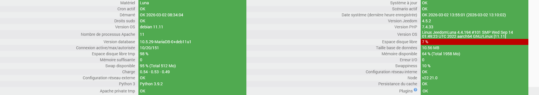

Je me permets de revenir vers vous concernant la problèmatique. J’ai essayé de creuser de mon côté, mais je suis dans une impasse. N’hésitez pas s’il manque des infos pour compléter.

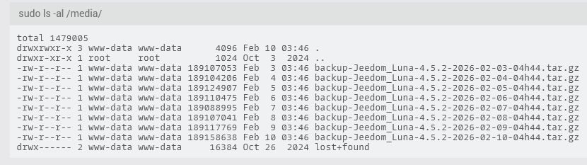

Tu est à quel espace désormais ?
C’est quoi ce dossier /media ?
Tu peux faire un :
sudo ls -al /media/
nakime
Février 10, 2026, 6:28
44
Je suis passé à 8% depuis le dernier redémarrage la semaine dernière.
Voici le résultat
Par contre, ce que je ne comprends pas, c’est la raison pour laquelle après redémarrage c’est ok et que cela décroit au fur et à mesure.

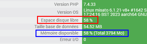

On est d’accord que tu parles d’espace disque (en rouge) et pas de mémoire vive (en bleu) ?

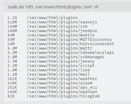

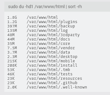

Tu peux remettre les résultats des commandes 1 à 3 de ceci : Identifier les répertoires et fichiers les plus volumineux
Aurel
Mars 2, 2026, 3:00
51
Ca aurait été plus simple de mettre ça sous forme de texte préformaté qu’en screenshot
Sinon pour en revenir au sujet, ça me semble plutôt correct et cohérent ce que tu as la.
Même le plugin le plus lourd chez moi (zwavejs) prend plus de place que le tien.

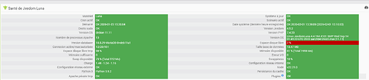

Tu es toujours à 7% d’espace libre ?
Il y a un partitionnement spécifique sur ton installation ?
Que donne le résultat des 2 commandes suivantes ?
sudo df -h /var/www/html/
sudo df -h
Je fais en texte préformaté pour les prochains
Alors, je descends inexorablement, je suis passé à 6%.
Pas de partitionnement à ma connaissance ou alors, ça s’est fait sans que je m’en rende compte ahah
Voici les résultats des commandes :

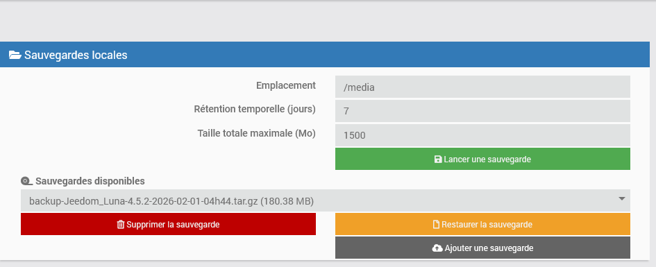

Par contre je ne comprends pas ce que tu as dans /media, tu as un disque externe de branché sur la box ? ou une clé usb ?
Après pour gagner un peu de place il y a sans doute quelques trucs qui seraient nettoyables mais bon t’es un peu sur le fil la.
Si jamais tu externalise tes backups sur un NAS ou du cloud, on peut imaginer aussi réduire la rétention en local pour économiser un peu mais bon …
ca a l’air d’être une carte SD de 64 Go sur laquelle il stocke des sauvegardes Jeedom.

A si c’est le cas, c’est un point supplémentaire pour garder une rétention minimale des backups sur l’eemc et de mettre les plus anciens sur la SD (et idéalement aussi en externe sur NAS ou cloud).
