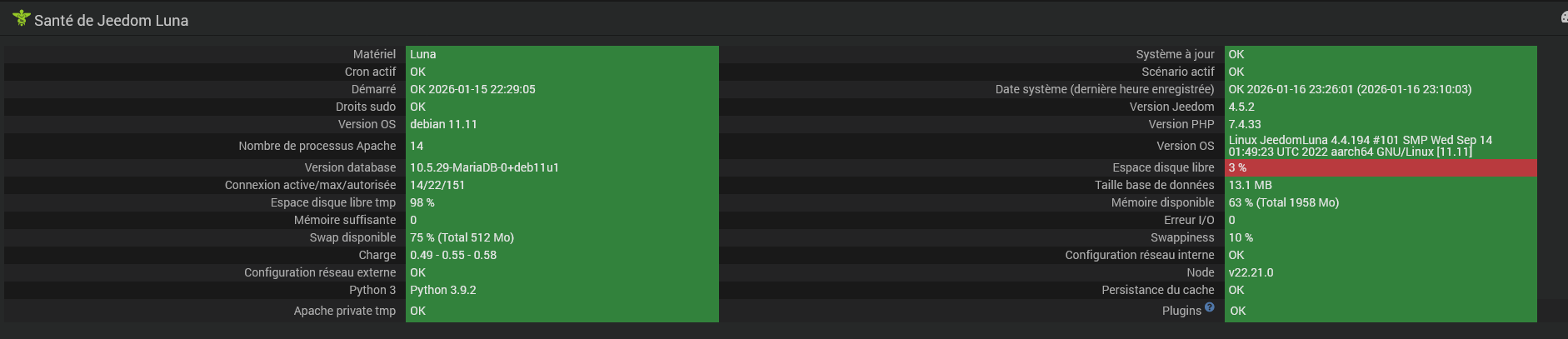

Je me retrouve avec plusieurs plantages de ma box Jeedom Luna. Je suis allé faire un tour sur la page Santé qui me donne un espace disque libre de 3%.
En faisant plusieurs recherches, il semblerait que certains dossiers soient bien remplis. Apparemment, avec des lignes de commandes, il est possible de faire ses recherches.
Premier blocage, je ne vois pas où je peux taper ces commandes.
Second blocage, je pourrai copier coller, mais je ne suis pas certain de ce que je dois taper.
Je vous mets ci-dessous la synthèse de la page santé.
N’hésitez pas à me dire si vous avez besoin d’éléments complémentaires.

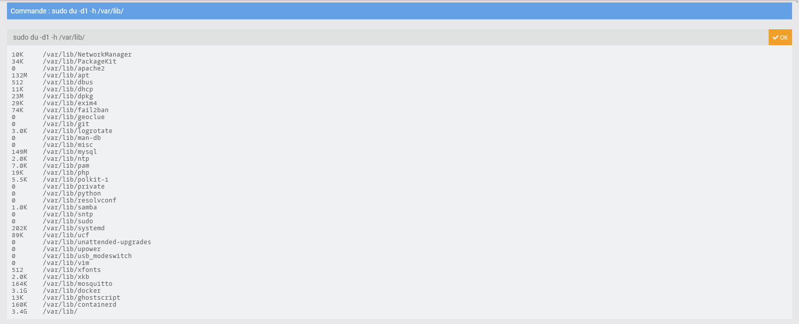

sudo du -d1 -h /var/lib/
Alors pour la commande : sudo du -d1 -h /var/www/html/
Et pour la commande sudo du -d1 -h /var/lib
Ok donc déja tu as Docker qui prend 3.1 Go …
Tu fais quoi avec ? Tu t’en sers toujours ?

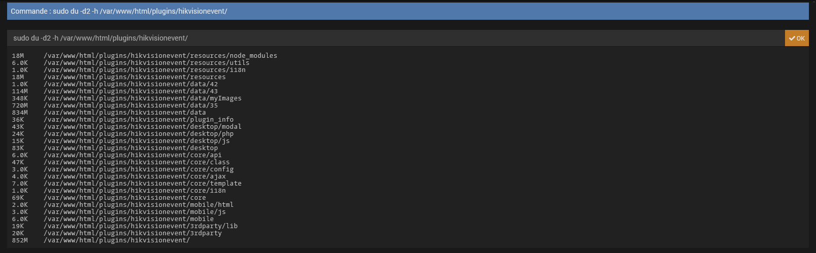

Pour les deux plugins les plus volumineux, voyons ce que c’est :
sudo du -d2 -h /var/www/html/plugins/zwavejs/
sudo du -d2 -h /var/www/html/plugins/hikvisionevent/
C’est désinstallé :slight_smile:
Pour la première commande
Pour la seconde commande
Ok. Bon je ne connais pas le second plugin mais visiblement il garde des historiques des images vu que tu as 834 Mo dans le dossier data.
Ca vaudrait le coup de vérifier si ce sont bien des fichiers utiles ou non (ou des vieux fichiers non purgés).
Vu que c’est dans le répertoire de jeedom tu peux y accéder avec l’explorateur de fichiers de jeedom.

J’ai relancé sudo du -d1 -h /var/lib/
Apparemment, malgré la désinstallation de Docker, j’ai encore une grosse allocation dessus…
Quand tu dis que tu as désinstallé docker on est d’accord que c’est le plugin dans jeedom ?
Ca doit supprimer l’interface entre docker et jeedom mais pas les containers physiquement sur la machine

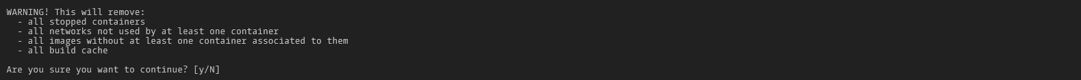

J’ai trouvé la commande suivante : docker system prune -a
Le retour est le suivant
J’ai essayé plusieurs choses telles que la commande avec y, avec -y ou --y mais non.
Je suis désolé pour les questions de noob mais je ne maitrise clairement pas :slight_smile:
Essaye
docker system prune -a -f --volumes
J’ai testé, la ligne proposée mais ça m’indique que ça n’existe pas. J’ai donc retiré le --volumes
et j’ai le message suivant :
permission denied while trying to connect to the Docker daemon socket at unix:///var/run/docker.sock: Head "http://%2Fvar%2Frun%2Fdocker.sock/_ping": dial unix /var/run/docker.sock: connect: permission denied
avec sudo devant :wink:
Ah ok !
Commande envoyée, voici le retour :

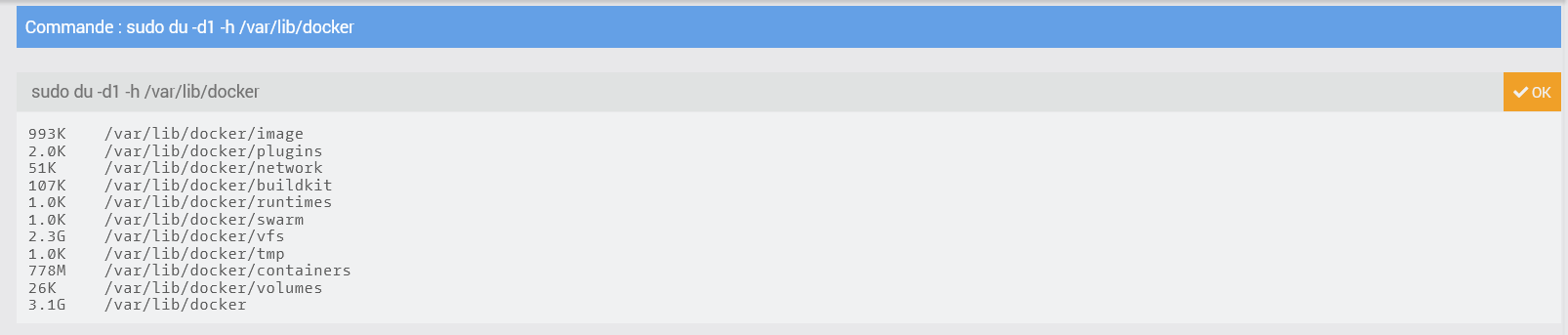

Je suis allé voir dans le détail le contenu du dossier Docker avec la commande sudo du -d1 -h /var/lib/docker
Voici le résultat
Il semblerait que la commande liée au Docker n’ait pas purgée le dossier.
Du coup remet le --volumes pour voir :wink:
sudo docker system prune -a -f --volumes
J’avais fais l’essai avec et sans --volumes. Le résultat est le même. :thinking:
