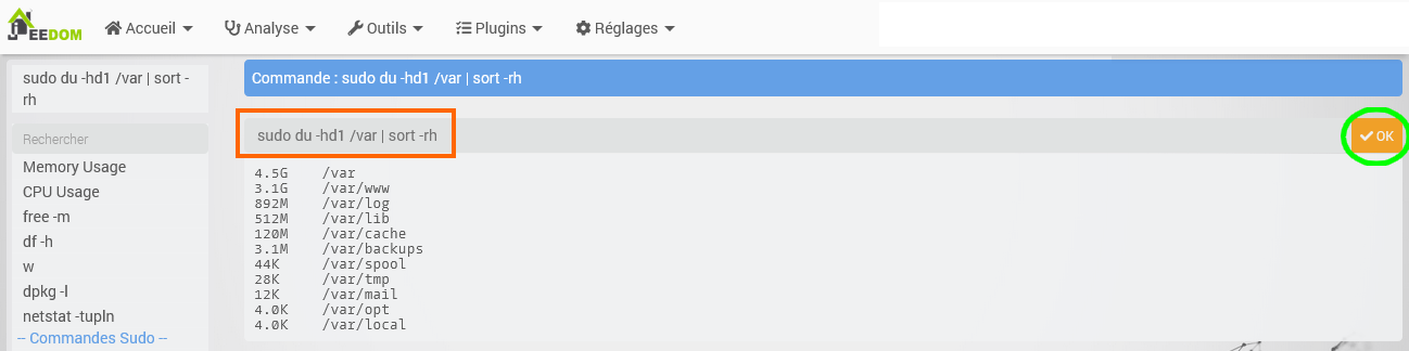

  • Soit depuis l’outil Administration Système présent dans Jeedom depuis le menu Réglages > Système > Configuration > Onglet OS_DB (méthode utilisée pour l’exemple ci dessous).

  1. Lister les répertoires triés par occupation du disque dans /var (hors de la racine jeedom donc dépendant du système et pas directement de jeedom).
sudo du -hd1 /var | sort -rh
