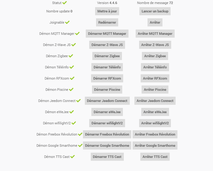

Installé le plugin Jeelinks
Il permet de voir d’un coup d’œil si tt est OK coté plugins mais surtout d’arrêter et de redémarrer les plugins aisément sans code. Merci mon ami feu PrFalken de cette astuce. @Furaxworld comprendra

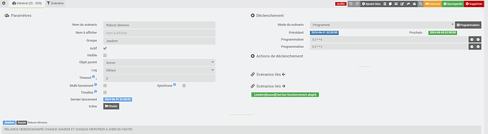

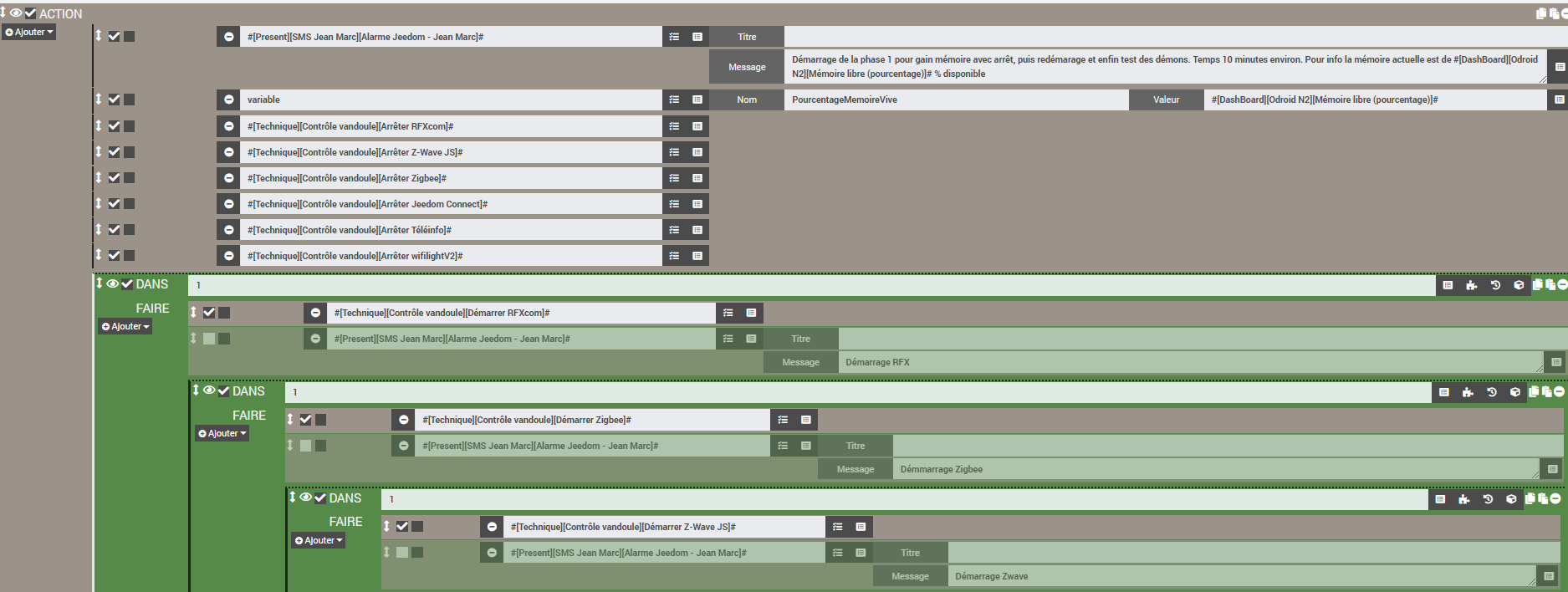

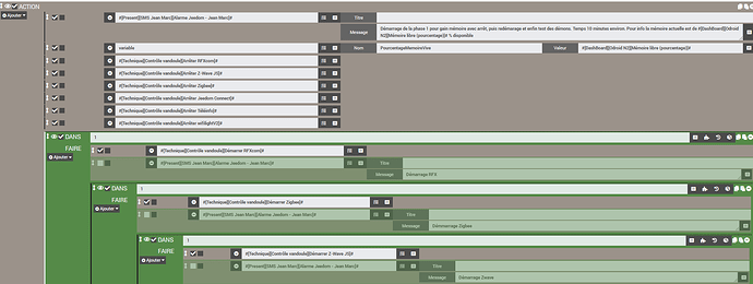

Créer un premier scenario qui arrête les plugins qui pour moi sont les plus gourmants
Déclencheur sur deux nuits à 2h00 du matin

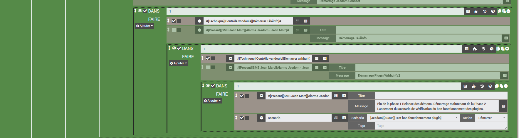

Scénario en deux images car trop long. Arrêt des plugins puis relance d’un plugin toutes les minutes Uniquement par sécurité car logiquement si vous les avez positionnés en « Démarrage automatique » ils vont redémarrer tout seul.
Une fois tous relancés, la dernière action va lancer le scénario de contrôle

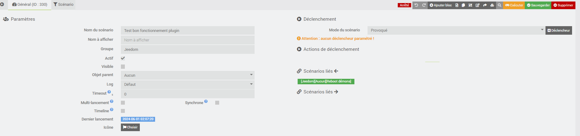

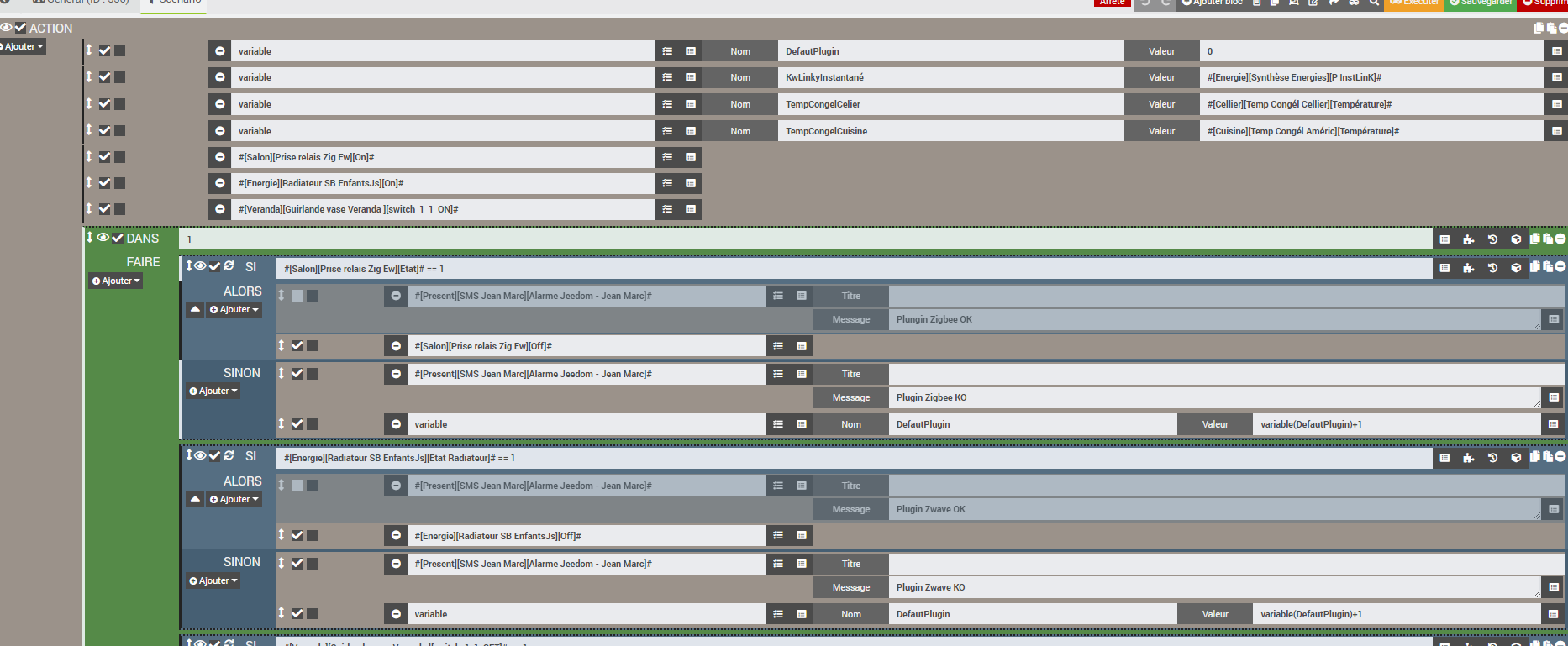

Second scénario de contrôle de bon fonctionnement lancé par la dernière action du premier scénario
Le zwave est testé par un retour d’état d’un module à 1 minute choisi pour ne pas perturber. éclairage par exemple)
Le Zibbee est également testé par retour d’état d’un module choisi pour ne pas perturber. idem
Le plugin WifilightV2 idem, éclairage
Le RFXcom n’ayant pas de retour d’état est testé par la comparaison de deux relevés de température mémorisés au lancement du scénario dans des variables. J’ai pris les sondes dans mes 2 congélateurs car la variation est assurée à minima sur une des deux sondes chaque minute.
Le plugin Téléinfo est testé en comparaison de puissance Linky mémorisée au préalable également
Seul le plugin Jeedom Connect n’est pas testé car je n’ai pas trouvé à ce jour le moyen. Si vous avez une idée je suis preneur !
La dernier action me donne un rapport final par sms que je trouve le matin a mon réveil sur mon tel
