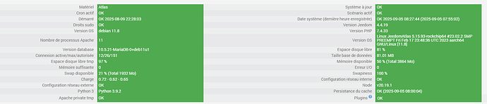

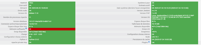

Malheureusement le problème de mémoire va réapparaître. Les 22% de mémoire disponible me semble peu mais je ne suis pas spécialiste de l’Atlas.
Temporairement :

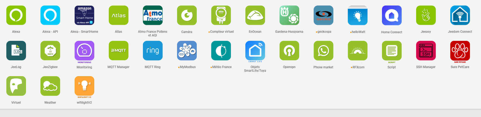

  • Désactiver les plugins non indispensables et que vous n’utilisez pas. Cela prend de la place.
Les actions à mener:
  • Vous avez pas mal de plugins en Beta, est ce justifié ? regarder les messages sur le forum
  • Optimisez vos historiques (mode de lissage, purge)
  • Désactiver les log sur les scénarios qui sont testés.
  • Regarder sur le forum pour chaque plugin utilisé si une fuite de mémoire liée à Python est suspectée et si une correction a été effectuée. Dans l’affirmatif il est possible de redémarrer le plugin par scénario une fois par jour.
  • Pour vous aider créer un graphique sur la mémoire disponible de Jeedom ( vous utilisez déjà le plugin Monitoring), cela vous permettra de visualiser les progrès et de décider de redémarrer Jeedom.

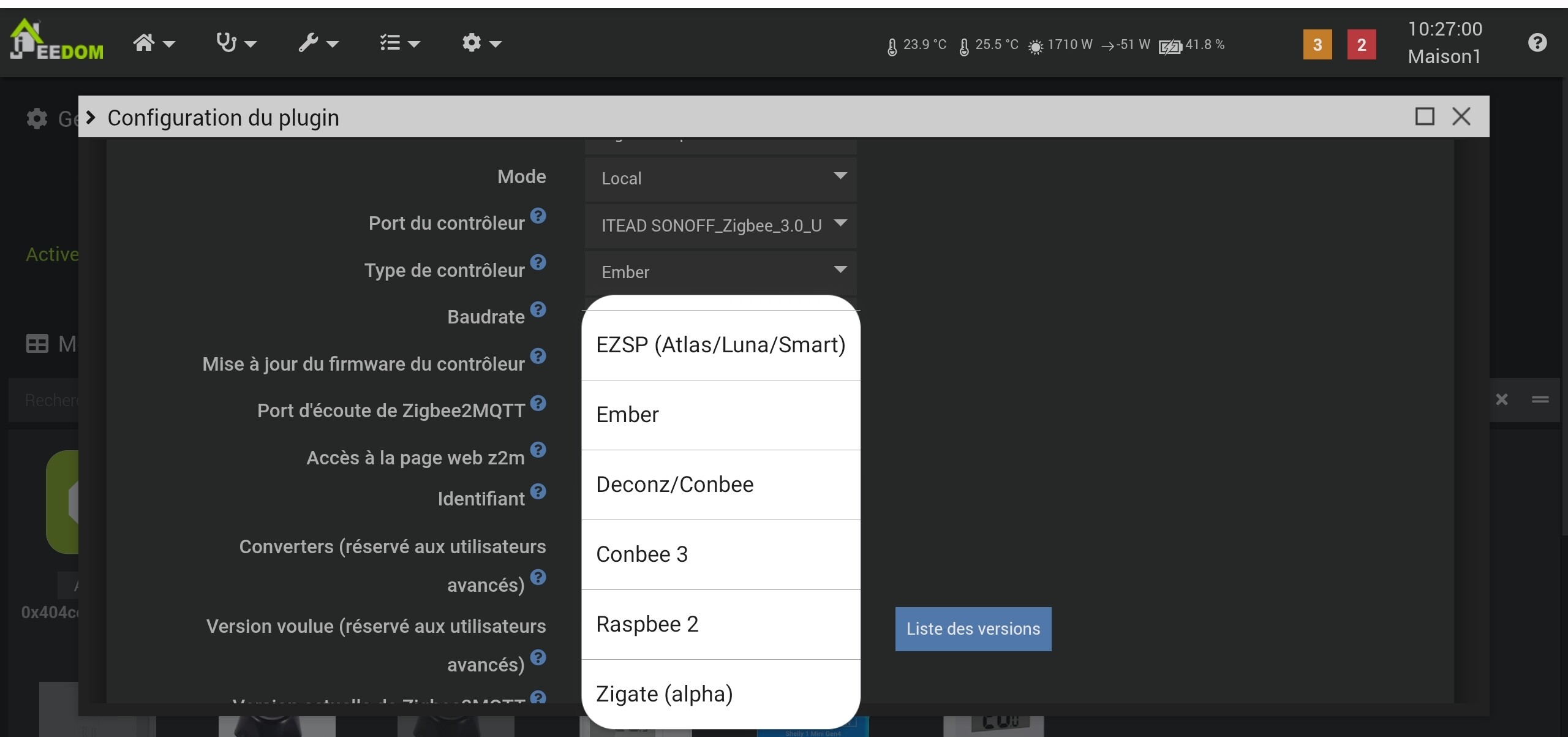

2- Le type de controleur EZSP est déprécié pour Zigbee2mqtt ,ember est conseillé

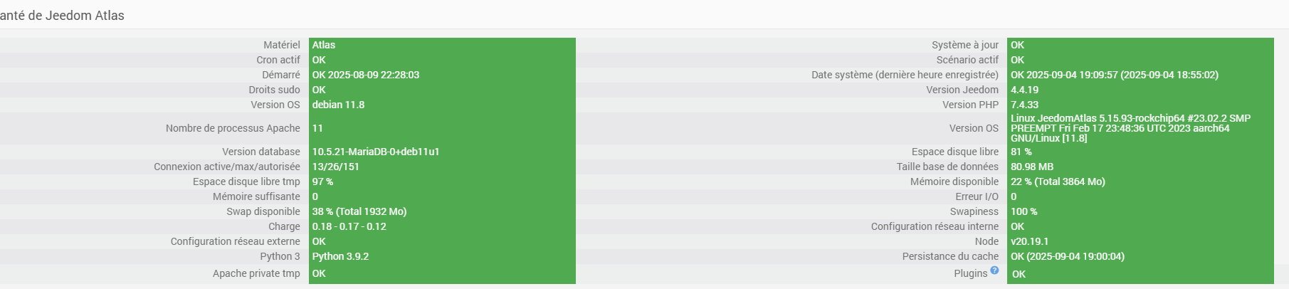

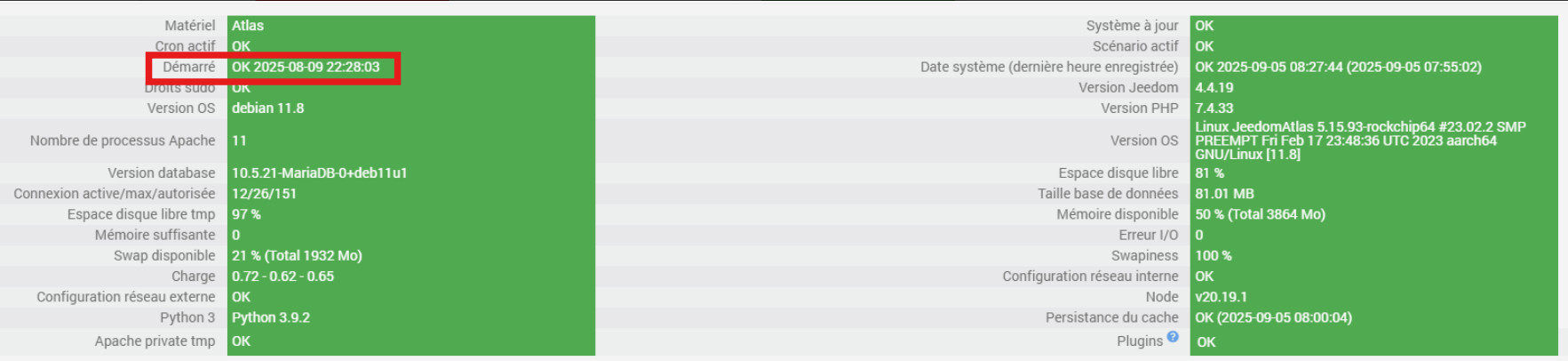

Dans un récent message, vous dites avoir redémarré votre Atlas. Cependant, on voit sur la page santé qu’elle est démarrée depuis 1 mois.

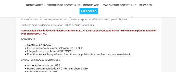

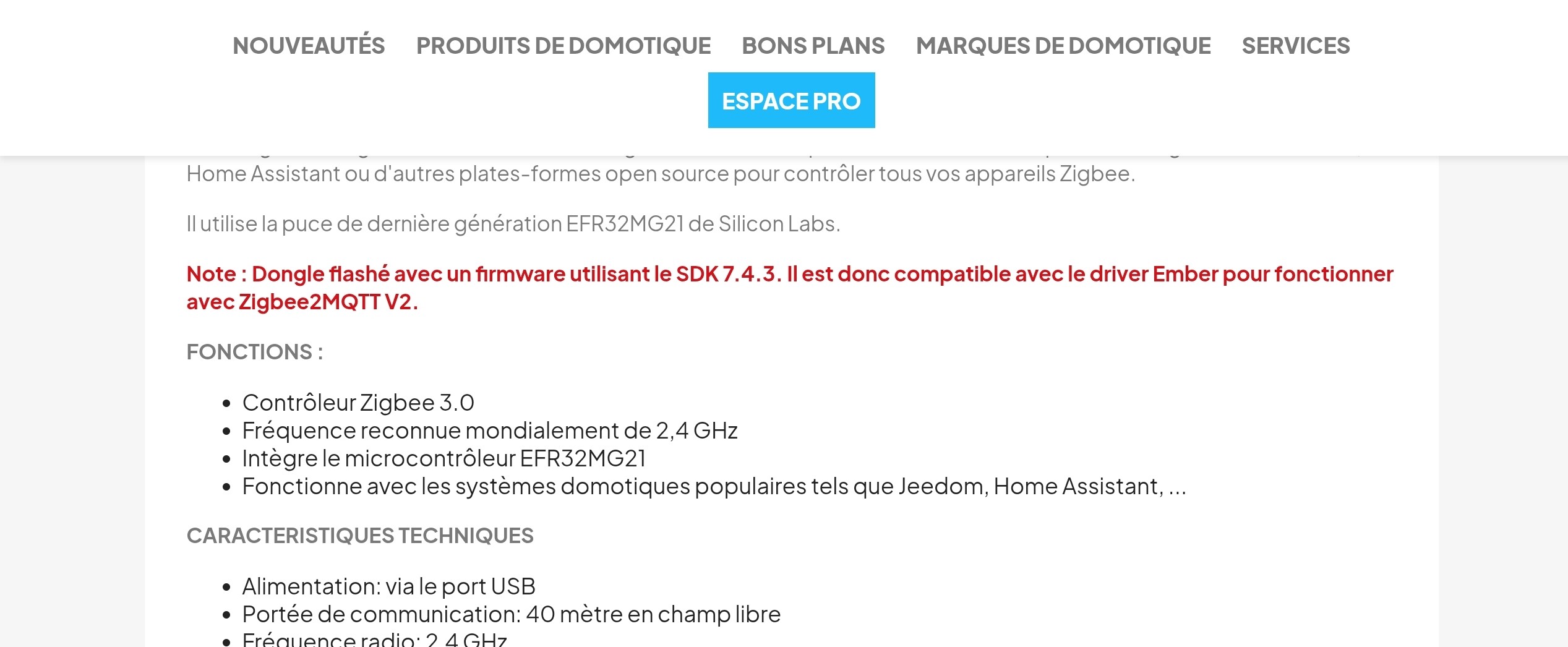

Par contre sur le site de domadoo il y aurait un firmware compatible ember, voir avec eux alors:

Mais Domadoo vendant la clé et étant propriétaire de jeedom, c’est dommage qu’il ne propose pas un tuto pour faire cette mise à jour.

Mais au fait, as tu essayé de passer en ember?
Oui cette phase là étaient il y a un mois voir les posts j’ai fait un résumé global
