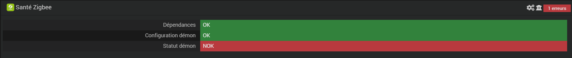

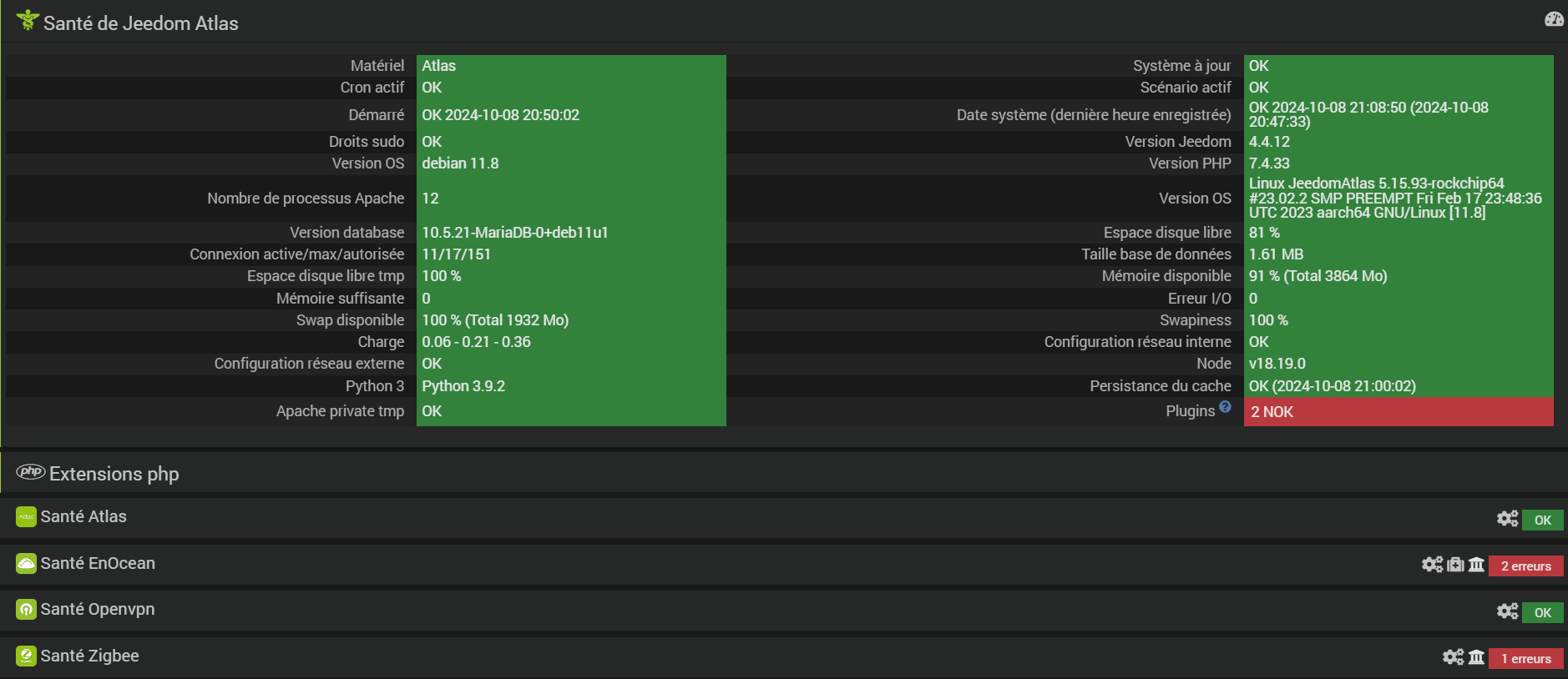

Voici la page santé :
Apparemment le dongle Z-DG-Z01 n’est pas pris en charge par le nouveau jeezigbee ?
Merci…
Alex

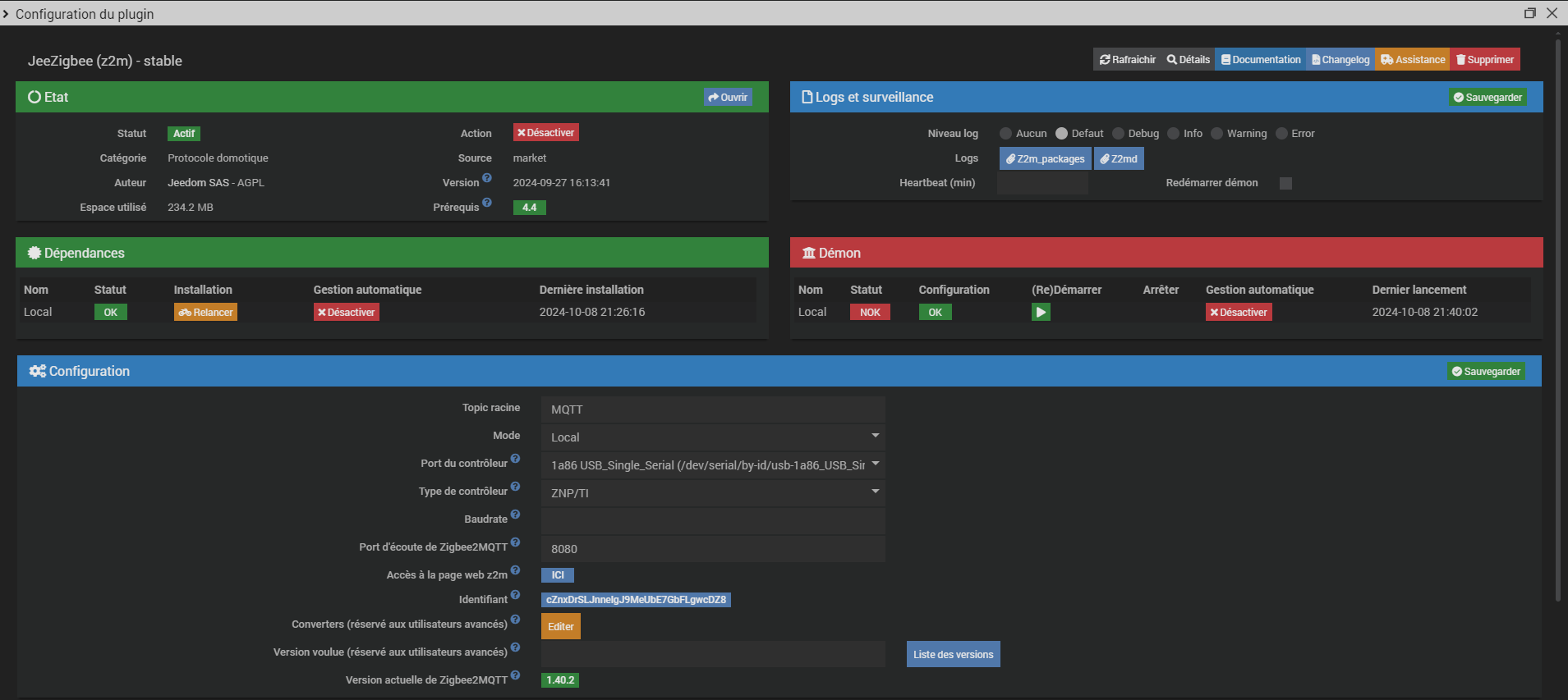

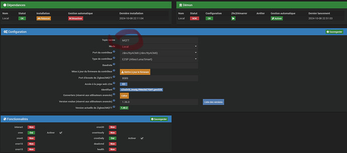

Sans votre page de configuration jeezigbee, vos messages ne sont pas utiles.
Les logsà donner avec le formatage Texte préformaté que l’on obtient avec le bouton </>
Oui navré,

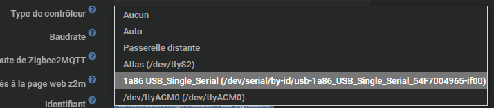

La voici (plusieurs essais avec différent type de contrôleur, le mien n’est pas présent) :
Alex

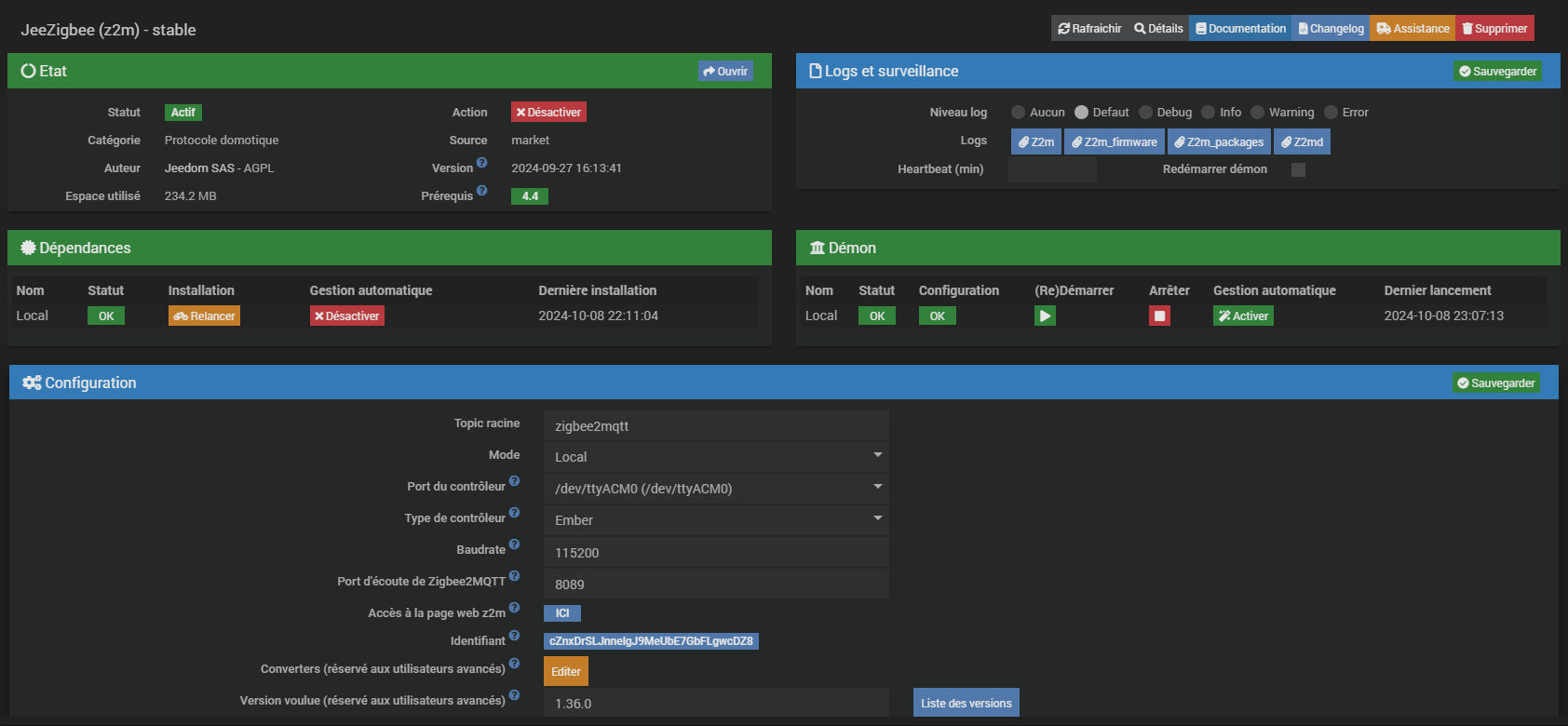

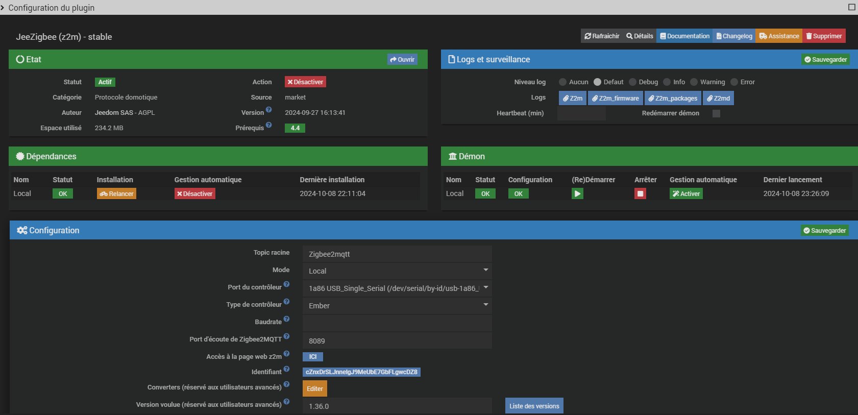

Les types de controleurs sont ici generiquea, bien sur que vous n’allez pas voir le votre.
En tout cas ce n’est pas znp. Revoir mon message plus sur ember et ezsp et la version du firmware de la clé.
Vous devez suivre les conseils et nous faire un retour dessus. Si vous partez dans tous les sens et sana faire de retour sur nos conseils, on perd tous du temps.
Et le topic racine est « zigbee2mqtt au lieu de MQTT
J’ai bien lu,

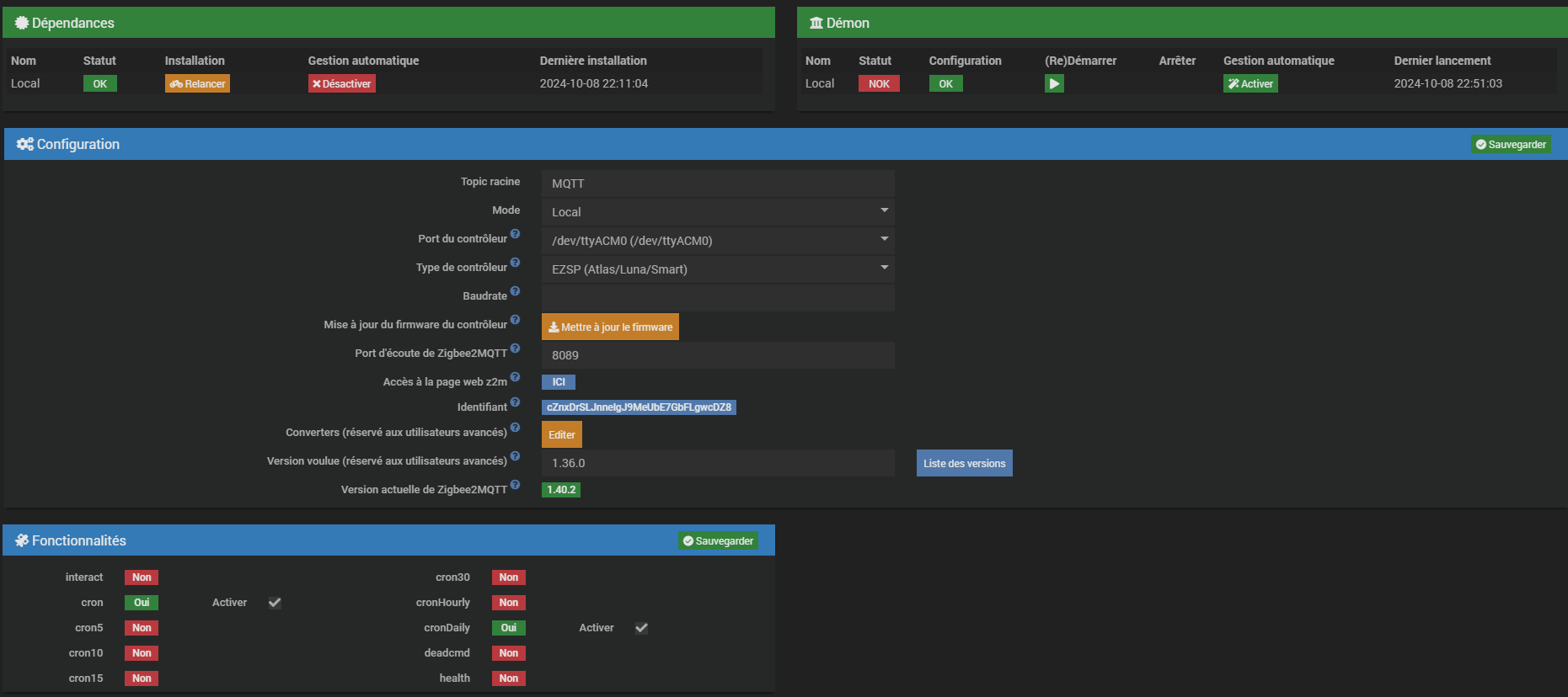

J’ai essayé les 3 firmware pouvant être mis à jour depuis JeeZigbee en choisissant EZSP, rien à faire. De +, je ne trouve pas le numéro de firmware du dongle.
Lorsque j’installe les firmware j’ai ce log
[2024-10-08 22:05:52] ALERT  : sudo chmod +x /var/www/html/plugins/z2m/core/class/../../resources/misc/update-firmware-elelabs.sh;sudo /var/www/html/plugins/z2m/core/class/../../resources/misc/update-firmware-elelabs.sh /dev/serial/by-id/usb-1a86_USB_Single_Serial_54F7004965-if00 ncp-uart-hw-v7.4.3.0-elelabs-elx0x3-115200.gbl

Connecting to raw.githubusercontent.com (raw.githubusercontent.com)|185.199.111.133|:443... connected.
HTTP request sent, awaiting response... 200 OK
Length: 237504 (232K) [application/octet-stream]
Saving to: 'ncp-uart-hw-v7.4.3.0-elelabs-elx0x3-115200.gbl'
0K .......... .......... .......... .......... .......... 21% 79.8K 2s
50K .......... .......... .......... .......... .......... 43% 60.9K 2s
100K .......... .......... .......... .......... .......... 64%  910K 1s
150K .......... .......... .......... .......... .......... 86%  124K 0s
200K .......... .......... .......... .                    100%  115K=2.2s
2024-10-08 22:06:23 (106 KB/s) - 'ncp-uart-hw-v7.4.3.0-elelabs-elx0x3-115200.gbl' saved [237504/237504]
2024/10/08 22:06:33 Elelabs_EzspFwUtility:   Couldn't communicate with the adapter in Zigbee (EZSP) mode, Thread (Spinel) mode or bootloader mode
2024/10/08 22:06:40 Elelabs_EzspFwUtility:   Successfully restarted into X-MODEM mode! Starting upload of the new firmware... DO NOT INTERRUPT(!)
2024/10/08 22:06:52 Elelabs_EzspFwUtility:   Failed to restart into bootloader mode. Please see users guide.
2024/10/08 22:07:01 Elelabs_EzspFwUtility:   Couldn't communicate with the adapter in Zigbee (EZSP) mode, Thread (Spinel) mode or bootloader mode
2024/10/08 22:07:10 Elelabs_EzspFwUtility:   Couldn't communicate with the adapter in Zigbee (EZSP) mode, Thread (Spinel) mode or bootloader mode
End of update successfull
[2024-10-08 22:07:12] ALERT  : Fin de la mise à jour du firmware de la clef
J’ai essayé ensuite les connexion ember et ezsp, mais j’ai l’impression que cela ne change pas grand chose dans mon fichier de log, la connexion n’arrive jamais à bout.
Voici le log qui tombe systématiquement :
> zigbee2mqtt@1.40.2 start
> node index.js
[2024-10-08 22:51:11] e[31merrore[39m: 	z2m: Failed to load external converter file '/var/www/html/plugins/z2m/core/class/../config/converters/Danfoss/icon.js' (Cannot find module 'zigbee-herdsman-converters/lib/extend'
Require stack:
- /var/www/html/plugins/z2m/resources/zigbee2mqtt/dist/util/utils.js
- /var/www/html/plugins/z2m/resources/zigbee2mqtt/dist/util/settings.js
- /var/www/html/plugins/z2m/resources/zigbee2mqtt/index.js)
[2024-10-08 22:51:11] e[31merrore[39m: 	z2m: Probably there is a syntax error in the file or the external converter is not compatible with the current Zigbee2MQTT version
[2024-10-08 22:51:11] e[31merrore[39m: 	z2m: Note that external converters are not meant for long term usage, it's meant for local testing after which a pull request should be created to add out-of-the-box support for the device
[2024-10-08 22:51:21] e[31merrore[39m: 	zh:ezsp:uart: --> Error: Error: {"sequence":-1} after 10000ms
[2024-10-08 22:51:21] e[31merrore[39m: 	zh:ezsp:ezsp: Connection attempt 1 error: Error: Failure to connect
[2024-10-08 22:51:37] e[31merrore[39m: 	zh:ezsp:uart: --> Error: Error: {"sequence":-1} after 10000ms
[2024-10-08 22:51:37] e[31merrore[39m: 	zh:ezsp:ezsp: Connection attempt 2 error: Error: Failure to connect
[2024-10-08 22:51:57] e[31merrore[39m: 	zh:ezsp:uart: --> Error: Error: {"sequence":-1} after 10000ms
[2024-10-08 22:51:57] e[31merrore[39m: 	zh:ezsp:ezsp: Connection attempt 3 error: Error: Failure to connect
[2024-10-08 22:52:22] e[31merrore[39m: 	zh:ezsp:uart: --> Error: Error: {"sequence":-1} after 10000ms
[2024-10-08 22:52:22] e[31merrore[39m: 	zh:ezsp:ezsp: Connection attempt 4 error: Error: Failure to connect
[2024-10-08 22:52:22] e[31merrore[39m: 	z2m: Error while starting zigbee-herdsman
[2024-10-08 22:52:22] e[31merrore[39m: 	z2m: Failed to start zigbee
[2024-10-08 22:52:22] e[31merrore[39m: 	z2m: Check https://www.zigbee2mqtt.io/guide/installation/20_zigbee2mqtt-fails-to-start.html for possible solutions
[2024-10-08 22:52:22] e[31merrore[39m: 	z2m: Exiting...
[2024-10-08 22:52:22] e[31merrore[39m: 	z2m: Error: Failure to connect
at Ezsp.connect (/var/www/html/plugins/z2m/resources/zigbee2mqtt/node_modules/zigbee-herdsman/src/adapter/ezsp/driver/ezsp.ts:364:19)
at Driver.startup (/var/www/html/plugins/z2m/resources/zigbee2mqtt/node_modules/zigbee-herdsman/src/adapter/ezsp/driver/driver.ts:186:13)
at EZSPAdapter.start (/var/www/html/plugins/z2m/resources/zigbee2mqtt/node_modules/zigbee-herdsman/src/adapter/ezsp/adapter/ezspAdapter.ts:152:16)
at Controller.start (/var/www/html/plugins/z2m/resources/zigbee2mqtt/node_modules/zigbee-herdsman/src/controller/controller.ts:137:29)
at Zigbee.start (/var/www/html/plugins/z2m/resources/zigbee2mqtt/lib/zigbee.ts:69:27)
at Controller.start (/var/www/html/plugins/z2m/resources/zigbee2mqtt/lib/controller.ts:161:27)
at start (/var/www/html/plugins/z2m/resources/zigbee2mqtt/index.js:154:5)

Tu ma pas compris tu dois changer ça :
Tu dois le remplacer en zigbee2mqtt
Je viens d’essayer :
Puis de me connecter en EZSP puis EMBER, qui me donne ce log dans z2md
[2024-10-08 23:08:50] e[31merrore[39m: 	z2m: Failed to load external converter file '/var/www/html/plugins/z2m/core/class/../config/converters/Danfoss/icon.js' (Cannot find module 'zigbee-herdsman-converters/lib/extend'
Require stack:
[2024-10-08 23:08:50] e[31merrore[39m: 	z2m: Probably there is a syntax error in the file or the external converter is not compatible with the current Zigbee2MQTT version
[2024-10-08 23:08:50] e[31merrore[39m: 	z2m: Note that external converters are not meant for long term usage, it's meant for local testing after which a pull request should be created to add out-of-the-box support for the device
[2024-10-08 23:09:03] e[31merrore[39m: 	z2m: Error while starting zigbee-herdsman
[2024-10-08 23:09:03] e[31merrore[39m: 	z2m: Failed to start zigbee
[2024-10-08 23:09:03] e[31merrore[39m: 	z2m: Check https://www.zigbee2mqtt.io/guide/installation/20_zigbee2mqtt-fails-to-start.html for possible solutions
[2024-10-08 23:09:03] e[31merrore[39m: 	z2m: Exiting...
[2024-10-08 23:09:03] e[31merrore[39m: 	z2m: Error: Failed to start EZSP layer with status=HOST_FATAL_ERROR.
at EmberAdapter.initEzsp (/var/www/html/plugins/z2m/resources/zigbee2mqtt/node_modules/zigbee-herdsman/src/adapter/ember/adapter/emberAdapter.ts:684:19)
at EmberAdapter.start (/var/www/html/plugins/z2m/resources/zigbee2mqtt/node_modules/zigbee-herdsman/src/adapter/ember/adapter/emberAdapter.ts:1583:24)

Il y a quoi comme liste dans la section port contrôleur ?
Ceci :
1a86 puis redémarre le daemon .
Avec ceci :
Dans le log z2md :
> node index.js
[2024-10-08 23:26:16] e[31merrore[39m: 	z2m: Failed to load external converter file '/var/www/html/plugins/z2m/core/class/../config/converters/Danfoss/icon.js' (Cannot find module 'zigbee-herdsman-converters/lib/extend'
Require stack:
[2024-10-08 23:26:16] e[31merrore[39m: 	z2m: Probably there is a syntax error in the file or the external converter is not compatible with the current Zigbee2MQTT version
[2024-10-08 23:26:16] e[31merrore[39m: 	z2m: Note that external converters are not meant for long term usage, it's meant for local testing after which a pull request should be created to add out-of-the-box support for the device
[2024-10-08 23:26:29] e[31merrore[39m: 	z2m: Error while starting zigbee-herdsman
[2024-10-08 23:26:29] e[31merrore[39m: 	z2m: Failed to start zigbee
[2024-10-08 23:26:29] e[31merrore[39m: 	z2m: Check https://www.zigbee2mqtt.io/guide/installation/20_zigbee2mqtt-fails-to-start.html for possible solutions
[2024-10-08 23:26:29] e[31merrore[39m: 	z2m: Exiting...
[2024-10-08 23:26:29] e[31merrore[39m: 	z2m: Error: Failed to start EZSP layer with status=HOST_FATAL_ERROR.
