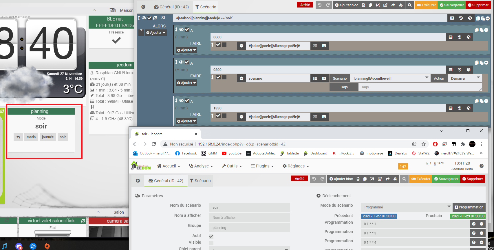

bonsoir,
Le plugin mode ne serai-t’il pas adapté a ce genre de truc ?
(un mode par type de jour ou de semaine …)
je connais pas ce plugin c’est pour ca que je viens prendre des idées :slight_smile:
aussi oui, c’est pour ca que j’essayai de cerner le besoin
donc si c’est assez régulier le plugin mode est magique
si c’est plus aléatoire tu les saisi dans un calendrier ou agenda
ou encore manuellement au jour le jour tu change de mode
un truc de ce genre la ?
Par contre c’est normal que le nom du mode je dois le tapé a la main dans le scénario ?
exact ca devrait le faire et c’est normal pour le mode à écrire
avec ce système tu choisis chaque jour manuellement ?
et #mode en déclencheur
La j’ai mis tout les jours sauf mes jours de repos.

Par contre j’arrive pas a me faire un truc jolie avec. Je viens de mettre un widget sur les modes , faut que j’arrive a le faire coller sur un virtuel.
On peut faire un bouton virtuel pour 3 variable ? genre je clique dessus ca passe au mode suivant puis suivant…
Un bouton 3 positions ?
Genre ça :
Non qu’il y est qu’un seul bouton visible et que quand je clique dessus, ca passe de matin a journée. Et si je reclique ca passe de journée a soir. Et si je reclique ca passe de soir a matin.
Merci @tartan t @olive
Je vais deja testé comme ca avec les modes et scénario que j’ai fait et je verrais pour affiné quand j’aurais changer de boulot en fonction de mes horaires.
