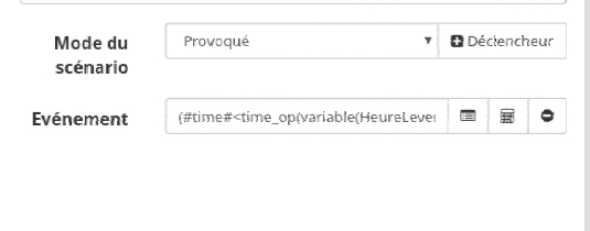

un de mes scénario « lampes extérieures »
à pour événement
(#time#<time_op(variable(HeureLever),-30) or #time#>time_op(variable(HeureCoucher),30)) and (#[Entrée][Porte Entrée][Etat]#==1)
