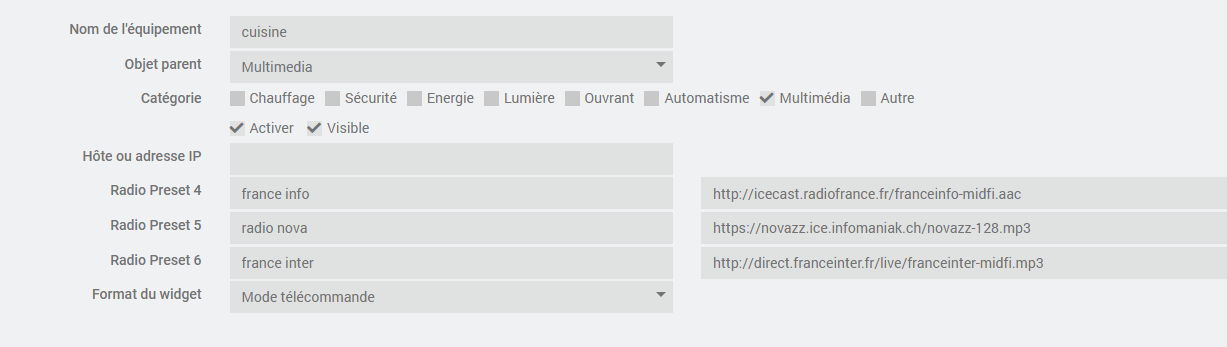

comme sabinus ne répond pas, pour info, j’ai trouvé moyen d’ajouter les urls pour surcharger les préset historique et diffuser à nouveau la radio sur mes enceintes Bose sans mon téléphone connecté en bluetooth.
ca marche impeccablement si commande est déclenchée depuis jeedom. je travaille sur l’usage de la commande bose elle même, pour voir si j’arrive à capter cette info, et alors surchager le préset.
j’ai reussi à faire ces modifs en ne touchant qu’à 3 fhichers du module soundtouch
je vous passe mes modif dès que j’ai fini si ca vous intéresse
j’ai gardé mes presets 1 à 3 sur deezer mais en faisant les modif, vous pourrez choisir ceux que vous voulez modifier.

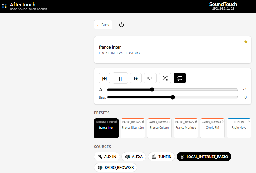

Pour ma part, j’ai résolu le problème en créant un serveur local “ aftertouch” (entièrement gratuit).
J’ai retrouvé les 6 radios présélectionnées sur la sountouch 10.
Dans jeedom, le plugin bose fonctionne de nouveau sans aucune modification.

Pour les radios, il faut installer sountouch sur le server en question et on retrouve tunein , radiobrowser….. comme sur le smarthone mais version web.
je ne comprend pas ta remarque @obiou2 . il faut installer quoi ? tu as une source pour m’orienter?
effectivement les radios ne tournent pas

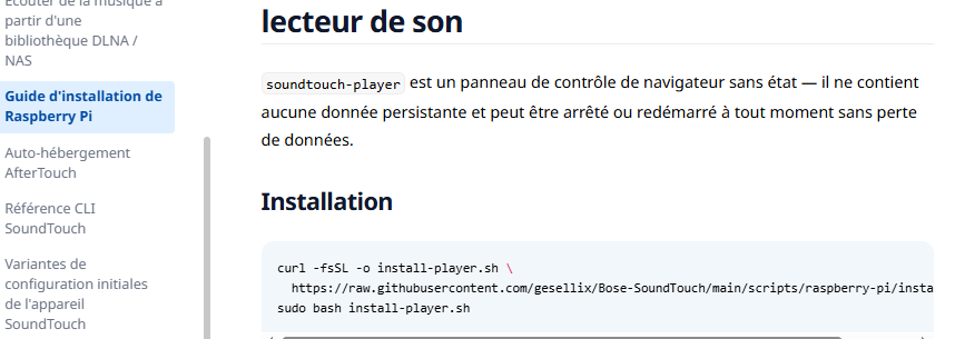

Pour info. j’ai installé aftertouch sur une raspberry séparée.
Avec le même lien que j’ai fourni précédemment, plusieurs installations sont possibles et sont détaillées.
Dans la procédure ( sur raspberry) , il est indiqué d’installer soundtouch player (le lien d’installation est fourni). Dans mon cas c’est à partir de ce soundtouch que j’ai préréglé les radios à l’identique de soundtouch officiel sur smartphone.ou PC (voir copie écran ci-dessous).
Autre info. Je pense installé ce service « aftertouch » directement sur l’enceinte ( la procédure est également détaillée).

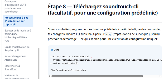

pour ceux qui veulent tenter leur chance, j’ai fait une notice pour installer aftertouch directement sur ma luna. j’avais pas de ras^berry sous la main. je ne suis pas collectionneur de ce genre d’appareil. j’ai ma luna, c’est deja pas mal
avoir le plugin scrip d’installer
créer un nouveau script
créer une nouvealle commande comme sur l’image
cliquer sur bouton edit, créer un fichier (moi je l’ai nommé script_install.sh)
que doit contenir le ficier script, etape par etape
1- installer soudtouch pour diffusion radio
#!/bin/bash
cd /var/www/html/plugins/script/data
/usr/bin/curl -L --fail -o soundtouch-cli \
https://github.com/gesellix/Bose-SoundTouch/releases/download/v0.111.3/soundtouch-cli-v0.111.3-linux-arm64
chmod +x soundtouch-cli
./soundtouch-cli --version
2- installer aftertouch pour diffusion radio pour remplacer le serveur bose
#!/bin/bash
/usr/bin/curl -L --fail -o soundtouch-service \
https://github.com/gesellix/Bose-SoundTouch/releases/download/v0.118.0/soundtouch-service-v0.118.0-linux-arm64
chmod +x soundtouch-service
./soundtouch-service --version
