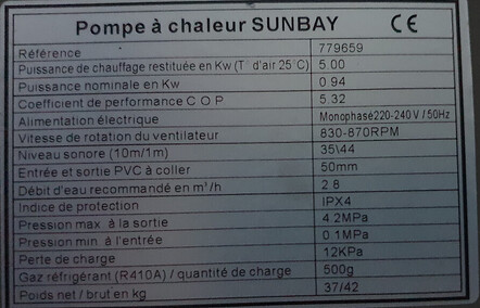

quelle est la puissance de ta pompe à chaleur? (tu dois avoir une plaque signalétique dessus indiquant les caractéristiques dont l’intensité; si tu indiques une puissance, il ne faut pas confondre puissance calorifique et électrique ainsi que communiquer si c’est une PAC monophasé ou triphasé)

Voici quand-même la plaque de la PAC :

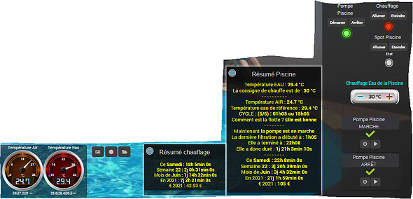

J’ai cette PAC
Voila plusieurs années que son 220V est alimenté par le relais de ma pompe mono.
Son affichage déporté est en mode « chauffage » avec une consigne à 34°C
Ensuite j’ai un relais chacon qui alimente un petit relais 220V
Du relais 220V sur le circuit électronique de la PAC il y avait sur un bornier un shunt entre 2 bornes.
Sans ce shunt la PAC même alimentée ne fait pas tourner le compresseur, un peu comme un M/A déporté
C’est donc avec cet asservissement que je régule la chauffe en prenant la température en amont de ma pompe.
Mon scénario de régulation est fait de façon à ce que ma pompe tourne toujours au moins 2 minutes après l’arrêt de la PAC , je n’ai pas de débit mètre.
