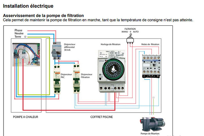

Voici le schéma de la carte de ma PAC :
Dans la doc il est écrit :
systèmes de sécurité
  1. Un détecteur de débit placé sur l’échangeur
Pourriez-vous m’expliquer comment brancher un relai (Shelly ou autre) pour pouvoir couper la PAC même si la pompe est active ?

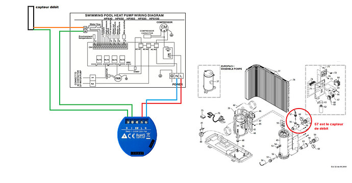

Vu le schéma tu n’as pas de sortie d’asservissement PAC donc tu peux passer par le capteur débit pour couper la PAC.
Il suffit d’utiliser un shelly 1 ( contact sec ) et le brancher en série du capteur débit, petite précision en utilisant la coupure capteur débit fera remonté un défaut sur la PAC donc il faut faire un essai car certaines PAC demande une manip pour réarmer d’autres redémarre sans problème sur rétablissement débit.

L’asservissement qui est en place c’est pour le contrôle de la pompe de filtration uniquement, c’est la PAC qui passe la pompe en marche même si l’horloge et off.
Pour le branchement du shelly je te ferai un schéma ce soir
Super, merci beaucoup !
J’ai mis une vue éclater qui te permet de trouver le capteur débit sur la PAC après il suffit de suivre le schéma , mais n’oublie pas de faire l’essai pour voir si le code défaut s’efface a la remise en marche
