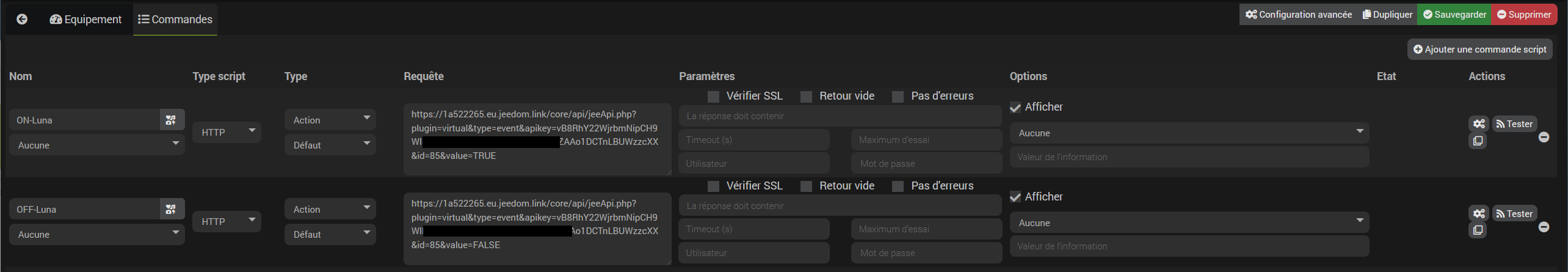

Pour changer l’état du virtuel de l’autre box, j’utilise un requête http du plugin script:
https://refJeedomAtlas.eu.jeedom.link/core/api/jeeApi.php?plugin=virtual&type=event&apikey=APIKEY-Atlas&id=9038&value=TRUE)

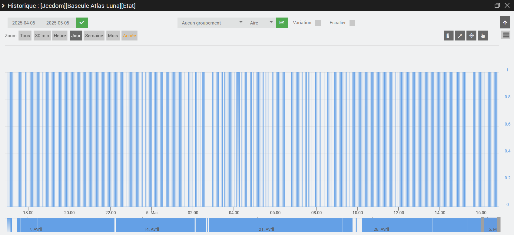

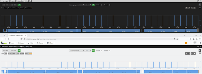

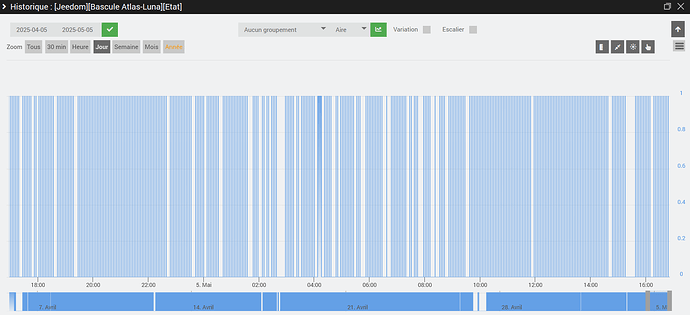

Voici les enregistrements de la bascule sur la box Atlas:

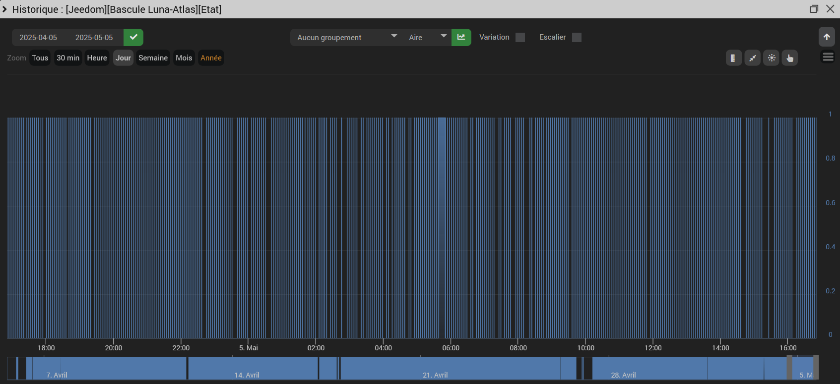

Voici les enregistrement de la bascule sur la box Luna:
Voici un zoom sur les dernières heures:

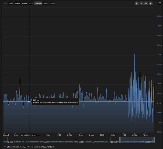

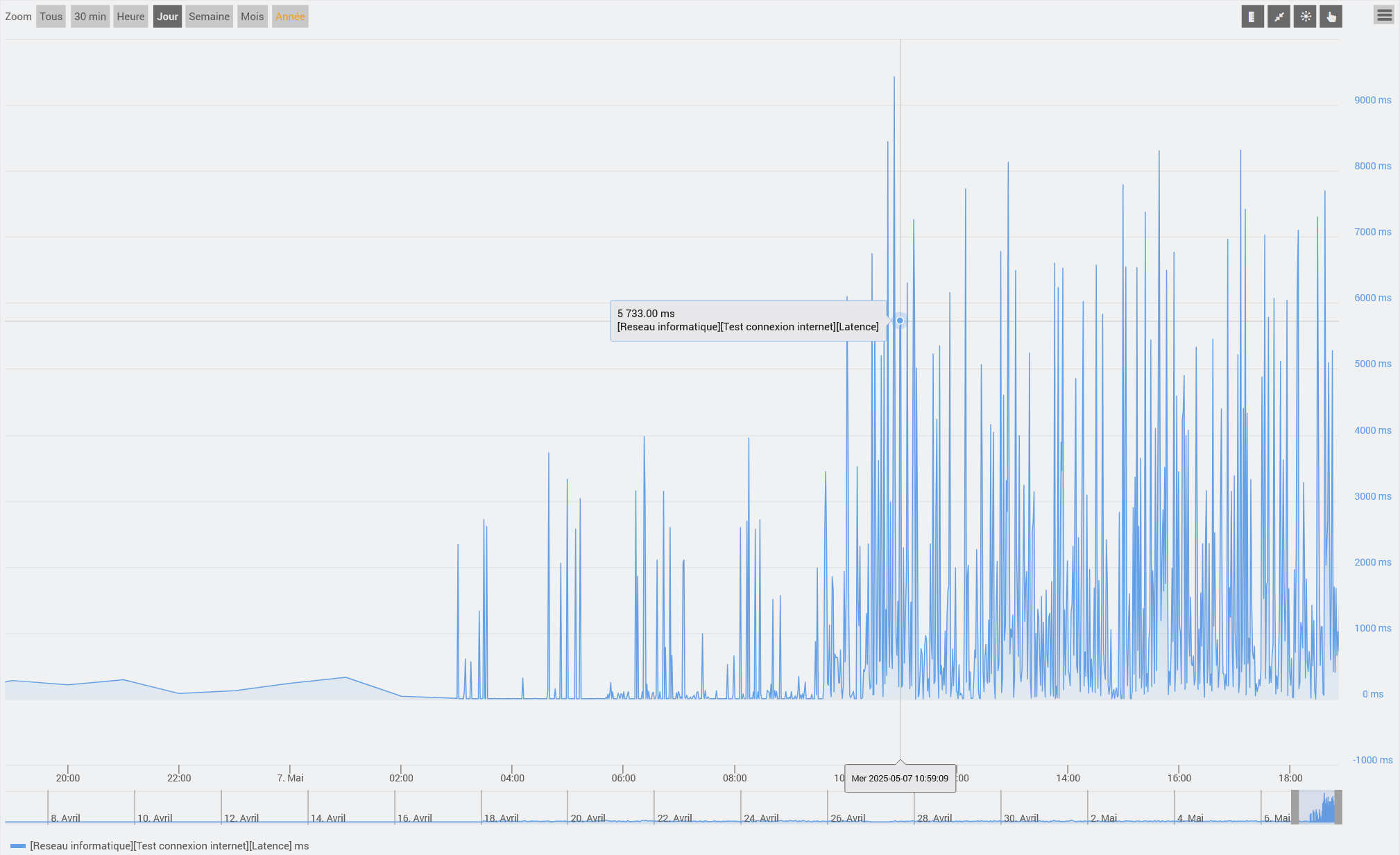

De ce coté, oui, on ma box Atlas fait un ping de 212.27.48.10 (Le portail free) toutes les minutes pour mesurer la latence. De ce coté, c’est hyperstable :
On voit qu’on est quasiment toujours entre 2.6 et 3.6 ms, et surtout qu’on ne perd jamais aucun ping.
Je complète mon message précédent, parce que j’ai pensé aussi au ping de ma Luna.
L’Atlas est connectée à internet par un cable RJ45 alors que la Luna l’est pas le wifi que je veux justement tester. Et là, la latence est beaucoup moins bonne.
Ca me parait une piste sérieuse d’explication, car aujourd’hui justement, la situation s’est dégradée, et les ping-pong aussi dans des proportions inquiétantes:

Cependant, même en connexion cablée, j’ai toujours le problème de script qui ne passe pas, et je ne sais pas pourquoi. Je suis en connexion cablée depuis 2 j, et j’ai toujours autant de ping ou pong ratés (correspondant aux scripts ci-dessous:)
Coté Atlas:
Coté Luna:

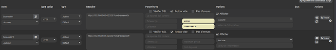

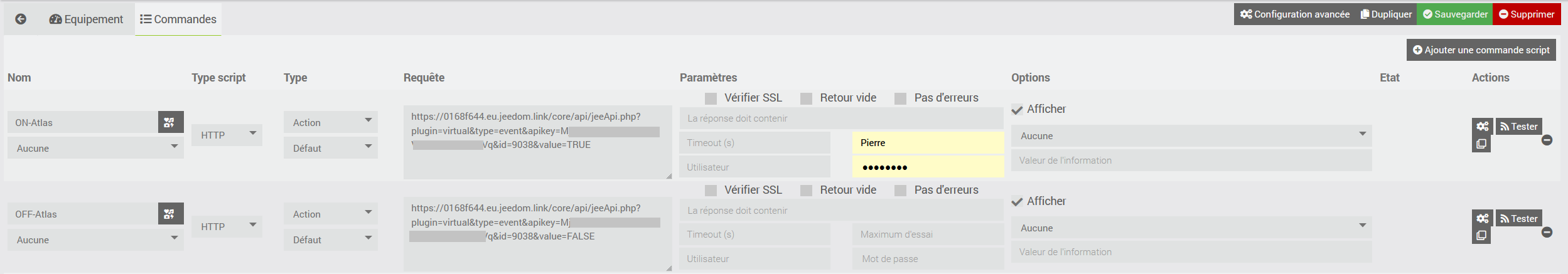

A noter l’apparition de mon prénom (qui est l’utilisateur que j’utilise pour me connecter sur Jeedom) et un mot de passe, que je suis sûr de ne pas avoir mis, parce que je l’ai supprimé la dernière fois.
D’ailleurs, en supprimant le nom et le mot de passe à nouveau et en sauvant, ca refonctionne mieux.
Pourquoi le script rajouterai une identification ainsi ?

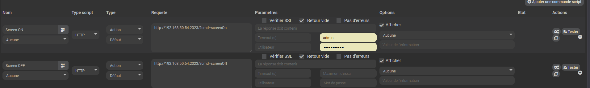

Avec le plugin script, j’ai la même configuration pour allumer/éteindre l’écran de ma tablette domotique :
Donc fondamentalement, la présence de la définition de l’utilisateur/mot de passe ne me paraît pas choquant plus que cela.

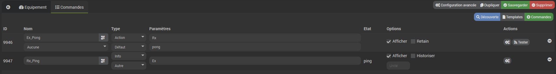

Le principe que j’ai retenu pour effectuer un test complet de tous les niveaux du réseau est tout simplement l’envoi régulier (toutes les minutes) en MQTT du module JWS vers la box Jeedom d’une action ping sur le topic Ex.
Dès la réception de cet ordre, la box Jeedom répond en renvoyant un pong sur le topic Rx.
Le module JWS reçoit donc en retour cette réponse, et tant qu’il n’y a pas d’absence de cette réponse, en conclue donc que la box Jeedom est toujours opérationnelle au niveau du réseau Wifi, du brocker MQTT, et du plugin MQTT Manager, donc tout va bien.
Ce test n’agit donc pas uniquement qu’au niveau du réseau Wifi, mais également au niveau des couches MQTT.

Le login et mot de passe peuvent arriver avec votre navigateur (car les champs ressemblent à des champs qu’il reconnaît).
On vois souvent cela avec Firefox.
